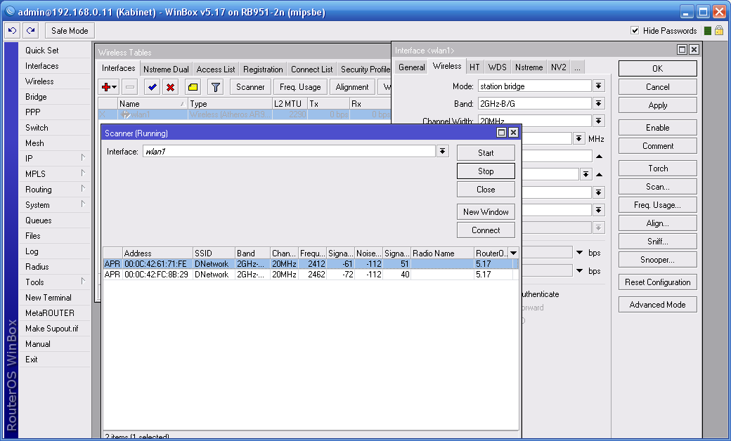

Вот где эта кнопка:
Что бы из винбокса не вылетало надо отключить все другие сетевые интерфейсы и антивирус.
Вот где эта кнопка:
Да но у меня этой кнопки нет почему то (( её ещё видел когда читал статьи по настройке и очень удивлен что у меня её просто нет.
Прошивал до микротика ещё роутер был, может из за этого выкидывало.
