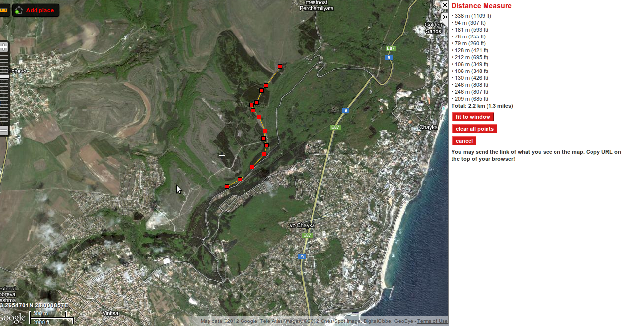

mmvds Posted October 26, 2012 Posted October 26, 2012 (edited) У вас же всего 2,5 км, м.б. имеет смысл радиорелейки на гиг поставить? Или вам 10G надо? И кстати, такой участок сети, проложенный по деревянным опорам (с большой натяжкой можно отнести деревья) сейчас в роскомнадзор вы вряд ли сдадите. Если это вам конечно надо. Edited October 26, 2012 by mmvds Вставить ник Quote
peterpet Posted October 26, 2012 Author Posted October 26, 2012 А это не в России! :)Отказались от радио - оставили для backup! Многомодовый строить тоже отказались, а и оптику уже заказали на одномод. Наверное деревья отнесут нахер кабель, чем кабель - деревья. Спасибо все-таки за ответы. Вставить ник Quote
shvlad1 Posted October 26, 2012 Posted October 26, 2012 У вас же всего 2,5 км, м.б. имеет смысл радиорелейки на гиг поставить? Или вам 10G надо? И кстати, такой участок сети, проложенный по деревянным опорам (с большой натяжкой можно отнести деревья) сейчас в роскомнадзор вы вряд ли сдадите. Если это вам конечно надо. Это Болгария, там можно ))) Вставить ник Quote

peterpet Posted October 26, 2012 Author Posted October 26, 2012 У вас же всего 2,5 км, м.б. имеет смысл радиорелейки на гиг поставить? Или вам 10G надо? И кстати, такой участок сети, проложенный по деревянным опорам (с большой натяжкой можно отнести деревья) сейчас в роскомнадзор вы вряд ли сдадите. Если это вам конечно надо. Это Болгария, там можно ))) Да, правильно )))) Вставить ник Quote

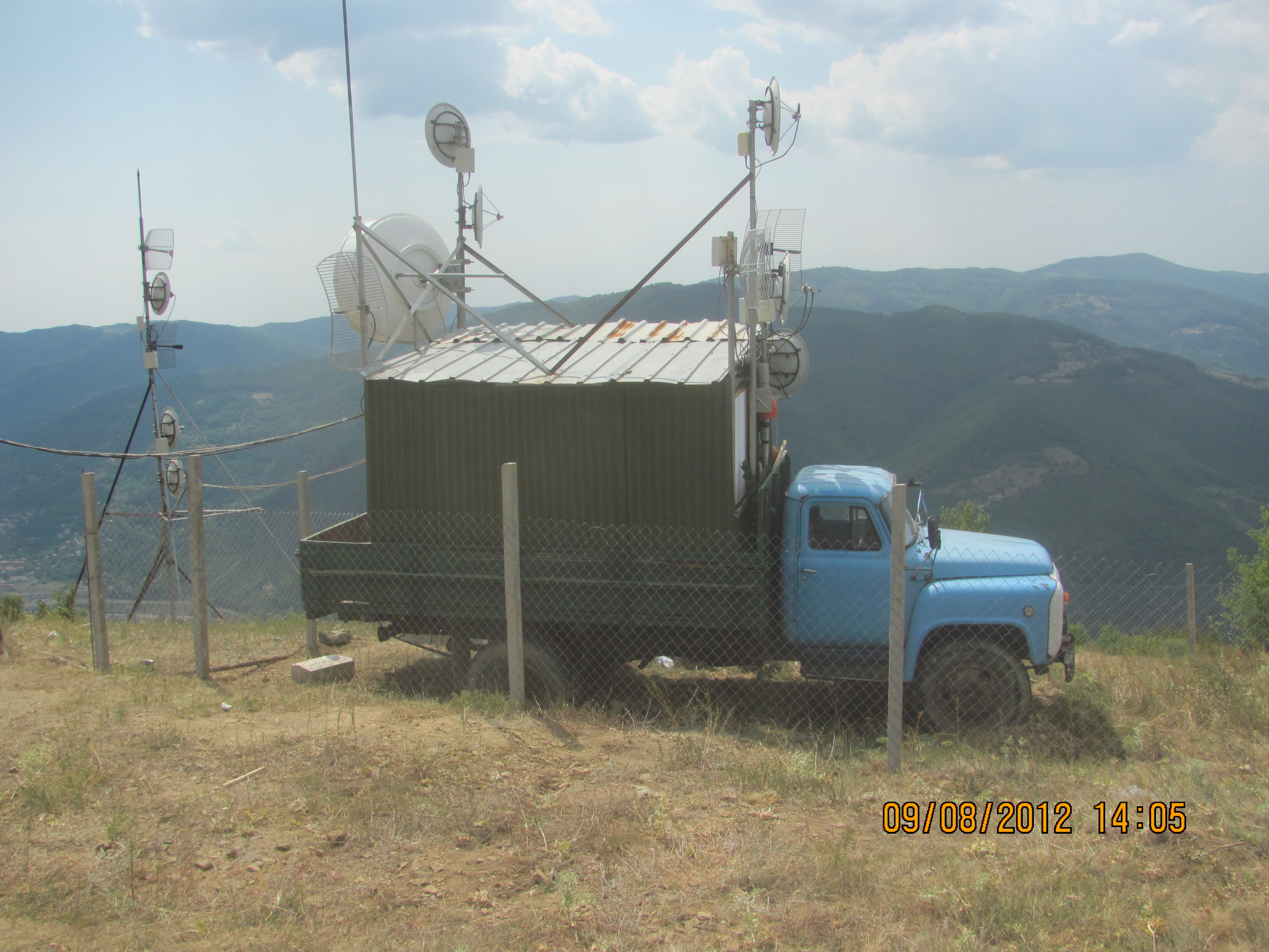

whitenoise Posted October 27, 2012 Posted October 27, 2012 . У нас (bulgaria) все возможно.. государственный контроль = 0 Вставить ник Quote
s.lobanov Posted October 27, 2012 Posted October 27, 2012 whitenoise Совсем недавно в россии было так: http://images.google.com/search?num=10&hl=en&site=&tbm=isch&source=hp&biw=1024&bih=443&q=%D1%80%D0%B5%D0%BA%D0%BB%D0%B0%D0%BC%D0%BD%D1%8B%D0%B5+%D0%B3%D0%B0%D0%B7%D0%B5%D0%BB%D0%B8 правда прикрыли лавочку Вставить ник Quote
