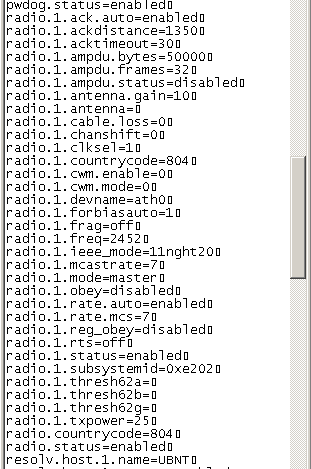

bezhetsk Posted October 26, 2012 Author Posted October 26, 2012 (edited) Заена наноса на пико -- плохе решение. +1, на практике было обратное. сначала стояла пика, определил где больше клиентов, туда и ставил нанос К пико я подключил 18 дб направленную антенну (у наноса 11 дб), т.к. клиенты находятся в одном направлении + пико одноканальная, поэтому наверное ее поймут лучше старые наносы + на антенне разъем RP-SMA и на пико тоже. С NS M2 работает рокет с убнтшным сектором, там проблем нет, а как только подключаешь старые наносы к рокету, периодически возникают проблемы. Поэтому я решил их разделить. Завтра установлю и сообщу результаты. Edited October 26, 2012 by bezhetsk Вставить ник Quote
NewUse Posted October 26, 2012 Posted October 26, 2012 Для работы со старыми наносами в кониг М-серии: radio.1.pureg=1 должно помочь. Вставить ник Quote
bezhetsk Posted October 26, 2012 Author Posted October 26, 2012 Для работы со старыми наносами в кониг М-серии: radio.1.pureg=1 должно помочь. Спасибо, а как добраться до этого конфига? Вставить ник Quote
NewUse Posted October 26, 2012 Posted October 26, 2012 схранить конфиг в файл и отредактировать блокнотом, затем загрузить обратно :) Вставить ник Quote

-кабельщик- Posted October 26, 2012 Posted October 26, 2012 NewUse, а где именно править? Там radio 1 дофига... Вставить ник Quote
NewUse Posted October 26, 2012 Posted October 26, 2012 NewUse, а где именно править? Там radio 1 дофига... править не надо, надо просто добавить, для удобства чтения -- можно в алфавитном порядке :), после radio.1.obey Вставить ник Quote
