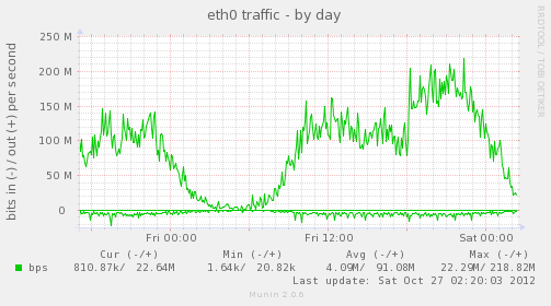

karpa13a Posted October 26, 2012 Posted October 26, 2012 (edited) А зачем новостному сайту 10Г нужно, можно поинтересоваться ? видео раздавать например. всякая "жарёха" может не одну десятку за пару минут после грамотного вброса по всяким контактикам-жж захавать. Ой, друг, ты очень сильно заблуждаешься! От этой статистики играет онлайн-реклама секундочку! мы говорим о цдн-е как доставке медиа-контента? или говорим о баннерке?) или говорим о генерации контента?) баннерка имеет не так уж и много параметров и задача в максимуме выводится на вывод одного юзера на один хост с баннеркой) где вся математика уже посчитана и в памяти. это если мы говорим о лимитах показа баннера на лицо. общий же срез что показывать юзерам с каким-то профилем заранее известен) баннерку можно привлечь и стороннюю. пре и пост роллы тоже сюда включены. там не всё так страшно) и скорости не нужны. ну покажется на 10-20к больше какойто баннер - не критично) Edited October 26, 2012 by karpa13a Вставить ник Quote

st_re Posted October 26, 2012 Posted October 26, 2012 А зачем новостному сайту 10Г нужно, можно поинтересоваться ? видео раздавать например. всякая "жарёха" может не одну десятку за пару минут после грамотного вброса по всяким контактикам-жж захавать. Ну 10 гиг забить это надо таки быть очень толстым новостным сайтом. Чай не рутуб. Если речь идет о раздаче видео в 10г то прямая дорога в СДНы под то видео. А статистика нужна новостникам как хлеб. Я новостных сайтов без рекламы неприпомню. Это деньги их. Вставить ник Quote
karpa13a Posted October 26, 2012 Posted October 26, 2012 (edited) Если речь идет о раздаче видео в 10г то прямая дорога в СДНы под то видео. когда начинается пересчет тб видео в сроки хранения и раздачи на цдн-е(что амазон, что отечественные), то самое время задаться вопросом: где за пределами мкада можно урвать десятку) и желательно не одну) можно да - выпинывать в цдн попсу, а потом выпинывать ее из цдн-а по сроку или по порогу и раздавать самостоятельно. но простое видео жрет сцуко сотни мег даже при небольшой посещаемости. а гигабиты собирать в пучки на каком-то этапе становиться грустно. рекламную площадку можно сдать за фиксу и не морочить себя головняками с разработкой-поддержкой и прочими продажами какомунить адриверу) так что опять таки) бюджет не озвучен) как пример - один из кэшеров. 300 там бывает через день. 500 в неделю-две. полка бывает. новые киношки можете поискать сами) а еще бывают онлайновые трансляции каких-то конференций или событий. там если 10к юзеров придет посмотреть мегабитный поток то аллес. десятка ушла) Edited October 26, 2012 by karpa13a Вставить ник Quote
st_re Posted October 26, 2012 Posted October 26, 2012 Какие киношки на электронной газете ? (второе предложение в 1 посте). Максимум короткие ролики, которые на некрупном СМИ вообще можно на ру/ю тубы слить. (а сми успевшие переехать в разряд "крупные" все уже обычно имеют, и таких вопросов уже не задают) Я бы начал с допроса разработчиков, на предмет как они базу пользуют, если отдающие контент сервера ходят в базу только по чтению, то теоретически их можно цеплять на слейвы и эти слейвы разносить хоть в 3000 разных датацентров. Код синкать, он не должен меняться часто. Статику (картинки тама всяие) синкать пофайлово туда же (ну или NGINXить в датастор). В DNS по 1-2-3-4 IP с каждого датацентра и будет счастье. Внутри датацентра несколько генерирующих серверов,между ними или DNS или же сем балансировать, можно nginx/haproxy, можно аппаратным балансировщиком по IP, просто в DNS очень много IP пихать не очень верное решение. Если датацентр вылетел, то выносить его из DNSа. (TTL не задирать, чтобы быстрее разлетелось.) Если на запись база нужна, то смотреть как оно там дальше поедет. Может выносить трепалки-обсуждалки на отдельные имена и их хранить в 1 датацентре, а сами новости отдавать с разных, тогда при полегании главного датацентра новости будут показываться, а без потрепаться народ немного потерпит. Причем оно может быть и на странице с новостью, но по таймауту от сервера ответственного за потрепаться, генерящий страничку сервер воткнет туда пустой дивчик. Но без анализа кода со стороны разработчиков очень не ясно какие там особенности. ну а дальше уже смотреть. Можно DNS делать с геотаргетингом, можно тяжелый контент раздавать через третий CDN.. но если софт не сможет распределить генерирующий страничку процесс по разным машинам (ну мали как там его написали) то ой. максимум разнести кеширующие nginxы по площадкам, но все равно при полегании основного ничего толком работать не будет. Вставить ник Quote
