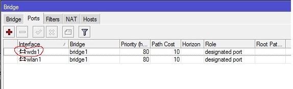

amid-80 Posted November 11, 2012 Posted November 11, 2012 (edited) Помогите разобраться. Есть две SXT соединенных мостом, bridge и station wds. Получаю настройки сети от провайдера автоматически и соответственно в AP включен dhcp client. Интернет работал нормально, но меня смутило что на вкладке AP в quick set не отображается состояние интернет соединения и включен static. В общем включил я dhcp и состояние сети стало отображаться правильно, а интернет пропал. Вернул назад как было но безрезультатно. Сетевуха компа перестала получать IP от dhcp AP. Между точками перестал пинговаться их внутренний IP и BANDWIDTH TEST тоже не пашет. Настраивал с нуля AP много раз (радио часть не трогал чтоб не потерять связь) но не пашет. Из терминала AP пинг ya.ru проходит. Да и winbox сам не находит AP , вбиваю мак ручками Помогите разобраться в проблеме .. Edited November 11, 2012 by amid-80 Вставить ник Quote
server801 Posted November 11, 2012 Posted November 11, 2012 (edited) /ip address print и роутс покажи Edited November 11, 2012 by server801 Вставить ник Quote
amid-80 Posted November 11, 2012 Posted November 11, 2012 В общем разобрался Оказалось что при нажатии dhcp в quick set , изменилось содержимое вкладки ports в bridge пропал wds и появился ether1 Не пойму как не увидел ? Я меня уже руки почти опустились Спасибо что отозвался ! Вставить ник Quote
