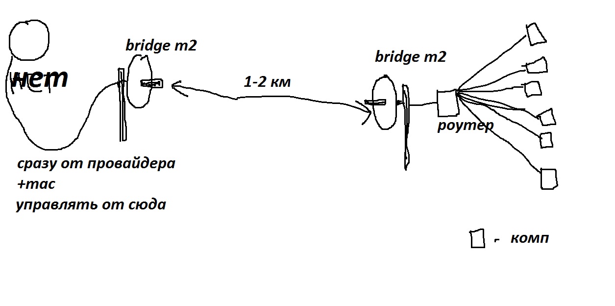

помогите пожалуйста настроить ,ну никак не получается версия прошивки 5.5.2 что только не перепробовал(новичок),
желательно бы скрины
который вообще должен быть ap а который station !?
в нетворке вообще беда,
в интернете полно скринов на мост простейшая настройка ,но не работает изза того что мас не подходит а если через роутер то непонятно как отследить комп которому неположено интернета,вообщем если не сложно на пальцах обьясните пож-та,мнеб желательно два скрина ,настройки первого,второго bridgea

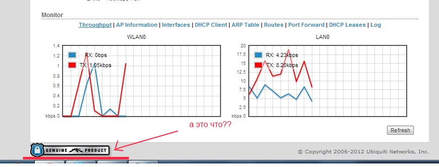

Это вот что
По теме-оба девайса в режим wds на первом прописать мак второго, на втором первого. Не онял, зачем мак менять потребовалось?

Это вот что
так у меня подделка!? это из за этого у меня связь в одну сторону!?

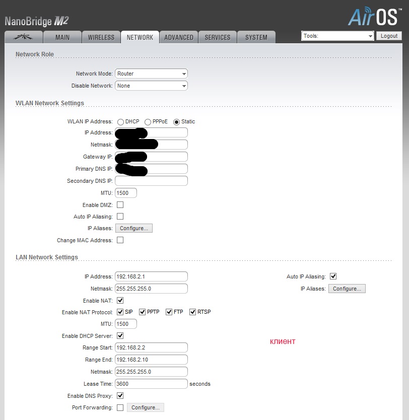

настраиваю в режиме точка точка и достучатся не могу до настроек,приходится все заново настраивать
как то так...

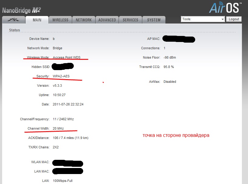

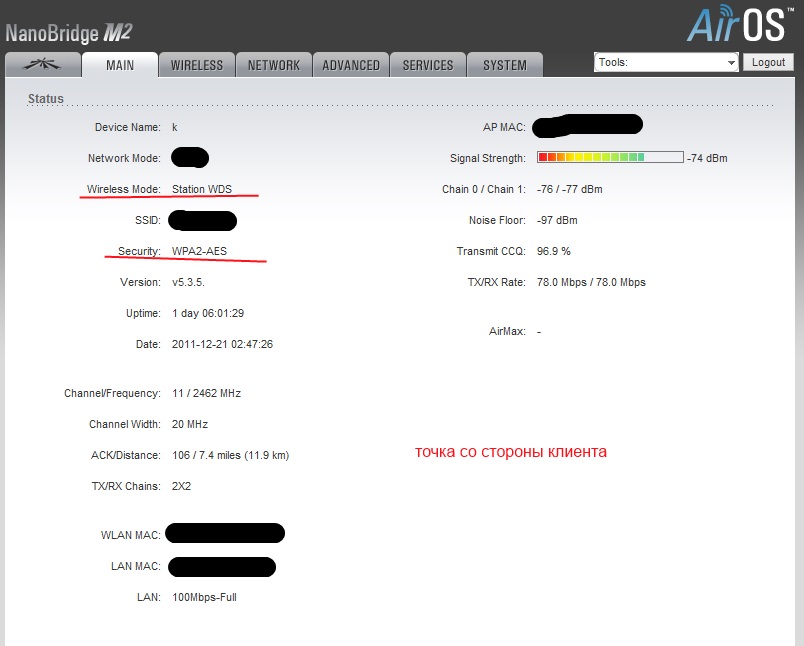

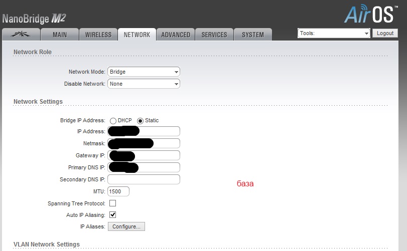

поставьте обе точки в режим бридж
которая на стороне провайдера в режим Access Point WDS
клиентскую в режим Station WDS
и настраивайте соединение на роутере
