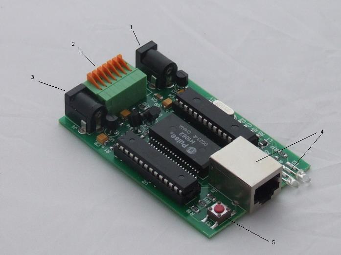

roosya Posted October 25, 2012 Author Posted October 25, 2012 интересует возможность самостоятельной доработки устройств до возможности прошивки по сети, расширения разъема с 7 пин до 10-и, задействование измерения напряжения. в принципе, люди дружащие с паяльником и занимающиеся программированием микроконтроллеров могут сами сравнить эти девайсы и выдать свои версии изменений, просто хотелось бы официальных ответов, тем более, что я так понимаю большую часть из этого наг делает бесплатно и версия snr-erd ранее 2.0 не поддерживается. вопрос с сохранением гарантии естественно не стоит, так же как и при прошивке левыми прошивками. Ввиду того, что кроме апгрейда софта у вас многое меняется и в самом железе, а очень многим неудобно отправлять вам устройства, хоть и по гарантии, думаю есть необходимость поднять данную тему. В чём заключается ваше предожение? у меня сейчас лежит древняя партия больше 50-ти штук, какая версия точно не знаю, вечером доберусь посмотрю. какую-то часть собираюсь довести до ума относительно последней прошивки, некоторые девайсы хочу использовать с целью домашней автоматизации и скорее всего своей прошивкой, но это уже тема отдельной ветки. лично я готов начать все испытывать на себе, с тестами, паять/проверять и помогать писать описание. Вставить ник Quote
Dmitry Polyakov Posted October 25, 2012 Posted October 25, 2012 поможем чем сможем. сделайте фото платы, которую хотите "довести до ума", желательно в хорошем качестве. Вставить ник Quote
roosya Posted October 28, 2012 Author Posted October 28, 2012 поможем чем сможем. сделайте фото платы, которую хотите "довести до ума", желательно в хорошем качестве. платы глянул, фотика под рукой в тот момент небуло, в общем плата вот такая: они еще в зеленой термоусадке и на них контроллер в дип корпусе Вставить ник Quote
Dmitry Polyakov Posted October 30, 2012 Posted October 30, 2012 поможем чем сможем. сделайте фото платы, которую хотите "довести до ума", желательно в хорошем качестве. платы глянул, фотика под рукой в тот момент небуло, в общем плата вот такая: они еще в зеленой термоусадке и на них контроллер в дип корпусе если хотите бутлоадер в устройстве, то контроллер на плате должен быть atmega328. у вас какой? если не такой то можете сами приобрести, прислать к нам мы прошъём, или мы купим, прошъём и пришлём к вам. правда контроллер в таком корпусе в последне время-редкость , так что ехать к нам будет около 4 недель и стоить будет порядка 180 рублей.Что вы решите? Вставить ник Quote
roosya Posted October 30, 2012 Author Posted October 30, 2012 платы глянул, фотика под рукой в тот момент небуло, в общем плата вот такая: они еще в зеленой термоусадке и на них контроллер в дип корпусе если хотите бутлоадер в устройстве, то контроллер на плате должен быть atmega328. у вас какой? если не такой то можете сами приобрести, прислать к нам мы прошъём, или мы купим, прошъём и пришлём к вам. правда контроллер в таком корпусе в последне время-редкость , так что ехать к нам будет около 4 недель и стоить будет порядка 180 рублей.Что вы решите? извиняюсь, возможно я туплю, почему-то был уверен, что у вас во всех версиях snr-erd стоял 328й контроллер, даже не подумал глянуть что там на самом деле, к вечеру доберусь до плат и отпишусь. Вставить ник Quote
roosya Posted October 30, 2012 Author Posted October 30, 2012 вы были правы, на плате atmega88-20pu стоит. есть возможность добавить функционал не меняя контроллера ? Вставить ник Quote
Dmitry Polyakov Posted October 31, 2012 Posted October 31, 2012 вы были правы, на плате atmega88-20pu стоит. есть возможность добавить функционал не меняя контроллера ? к сожалению мега88 уже забита под завязку. можно немного расширить с мега168, но лучше мега328. Вставить ник Quote
20Ilya Posted May 23, 2014 Posted May 23, 2014 Сорри за некропост, но это самая подходящая тема была, а новой создавать не хотелось... Досталось тут несколько старых-старых SNR-ERD-??? Такие же как на фото выше, только чуть-чуть рассыпухой отличаются... Контроллер ATmega88V-10PU... Так как не уверен, какая точно у него напруга питания (предполагаю +5В, но 100% уверенности нет), то не включал и прошивки не скажу... Хочется доки/мануал на него, самую последнюю версию прошивки (если прошивабельно) и инфу по дефолтному ИП и питалову... При отсутствии док - перечень возможностей и т.п... Ну надеюсь меня понятно... Вставить ник Quote
Dmitry Polyakov Posted June 3, 2014 Posted June 3, 2014 Сорри за некропост, но это самая подходящая тема была, а новой создавать не хотелось... Досталось тут несколько старых-старых SNR-ERD-??? Такие же как на фото выше, только чуть-чуть рассыпухой отличаются... Контроллер ATmega88V-10PU... Так как не уверен, какая точно у него напруга питания (предполагаю +5В, но 100% уверенности нет), то не включал и прошивки не скажу... Хочется доки/мануал на него, самую последнюю версию прошивки (если прошивабельно) и инфу по дефолтному ИП и питалову... При отсутствии док - перечень возможностей и т.п... Ну надеюсь меня понятно... -питание 5В -непрошивается -IP 192.168.15.20 при подаче питания, кнопочку зажмите на несколько секунд для сброса в дефолт. Вставить ник Quote
20Ilya Posted June 3, 2014 Posted June 3, 2014 То есть только базовый функционал или замена чипа? (Или и замена не возможна?) Вставить ник Quote
Dmitry Polyakov Posted June 16, 2014 Posted June 16, 2014 То есть только базовый функционал или замена чипа? (Или и замена не возможна?) поменять чип, с его перепрошивкой, выйдет в те-же деньги, что купить новое устройство. Вставить ник Quote
