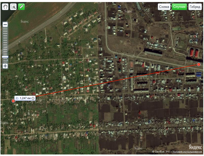

serega4327 Posted October 24, 2012 Posted October 24, 2012 здравствуйте.я живу на 3 этаже хочу передать интернет на дачу у меня оптиковолокно, на даче точку можно поднять на 6-8м,прямой видимости нет если только точку передачи поднять на 5 этаж,на пути сигнала 3-х этажка и 2х этажный частный дом,посоветуйте как передать линк,и какое оборудование взять.Заранее спасибо. Вставить ник Quote
himikell Posted October 24, 2012 Posted October 24, 2012 Если прямой видимости добиться можно то 2 RB/SXT, но из за того что страдает зона френеля работать на полной скорости они не будут. Вставить ник Quote
serega4327 Posted October 24, 2012 Author Posted October 24, 2012 у меня скорость 870 кб\с ,мне надо удалённо упровлать компом и камерами видеонаблюдения,насколько упадёт скорость примерно,исколько будет стоить полный комплект оборудования или какое оборудование я сам цены найду,спасибо Вставить ник Quote
himikell Posted October 24, 2012 Posted October 24, 2012 тогда нинасколько не упадёт, оборудование MikroTik RB/SXT. На крайний случай можно и Nanostation LocoM5. Брать надо в колличестве 2 штук, с двух сторон ставить. Вставить ник Quote

Saab95 Posted October 24, 2012 Posted October 24, 2012 здравствуйте.я живу на 3 этаже хочу передать интернет на дачу у меня оптиковолокно, на даче точку можно поднять на 6-8м,прямой видимости нет если только точку передачи поднять на 5 этаж,на пути сигнала 3-х этажка и 2х этажный частный дом,посоветуйте как передать линк,и какое оборудование взять.Заранее спасибо. Вам надо в доме где живете, повесить оборудование на крышу и сместить максимально влево на рисунке, тогда появится прямая видимость до вашей дачи. Оборудование подойдет - Mikrotik RouterBoard SXT 5HnD - скорость в 1 мегабит обеспечит. Вставить ник Quote
himikell Posted October 24, 2012 Posted October 24, 2012 (edited) Врать не надо, 1 мегабит ну никак не может, вот от 10 мегабит и выше реально))) Кстати в ланмарте нет их, причём давно нет. Во, нашёл Edited October 24, 2012 by himikell Вставить ник Quote
Constantin Posted October 25, 2012 Posted October 25, 2012 Врать не надо, 1 мегабит ну никак не может, вот от 10 мегабит и выше реально))) если вы не в теме то не нуна так рьяно высказываться....у МТ есть полосы 10 и 5 Мгц , они то и спасают в оч тяжолых случаях... как пример на 5 МГц полосе работал линк в отраженке от 2х домов,(этакая ломаная линия) так вот для сигнализации было ой как достаточно Вставить ник Quote
himikell Posted October 25, 2012 Posted October 25, 2012 Если вы не в теме то ещё раз перечитайте 1 пост и посмотрите на прикреплёное изображение, топикстартер говорит что прямой видимости добиться можно Вставить ник Quote
