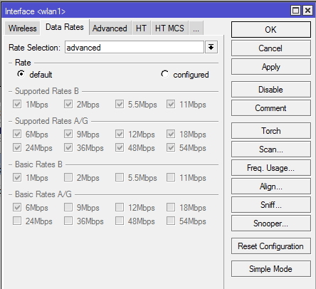

server801 Posted October 29, 2012 Posted October 29, 2012 два чейна , но на вкладке Data Rates делайте дефолт А вообще я разницы не заметил один или два чейна, работают на тесте при прокачке одинаково.... Вставить ник Quote

Saab95 Posted October 29, 2012 Posted October 29, 2012 либо через - Mikrotik RB750UP - он не только обеспечит 4 устройства элекропитанием 24 вольта, но и может в качестве роутера работать. портов бы ему побольше или радиокарту встроенную... цены бы небыло... есть что-нибудь с 4мя портами и радиокартой или 8 и более портами, можно без радиокарты? Есть конечно - Mikrotik RB2011UAS-2HnD-IN - со встроенным вайфаем и 10 портами, даже оптический модуль вставить можно. Есть и вариант подешевле без вайфая - Mikrotik RB2011LS-IN - и совсем дешевый без оптического разъема - Mikrotik RB2011L-IN - как говорится на любой вкус и цвет. а если при принудительном G режиме включить на радиокарте оба чейна это что-нибудь дает? Клиенты ноут буки, телефоны и т.д. Конечно дает. Если у устройства есть 2 канала, то включаете оба, в режиме G дает прибавку к уровням сигнала до 3дб, позволяет работать на большем расстоянии или через большее количество стен. Вставить ник Quote

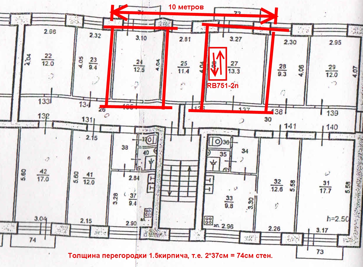

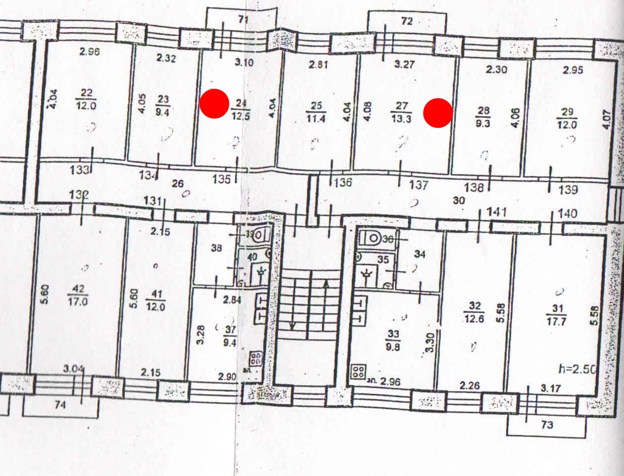

tofu Posted October 29, 2012 Author Posted October 29, 2012 Хотя у меня такое чувство что можно и одним покрыть. Уверенные зоны приема нужны оказывается теперь только в комнатах отдыха, это там, где красные круги стоят, в остальных местах собственно как повезет. Можно попробовать поставить одну борду ближе к середине, мне кажется пробьет он... что скажите? Вставить ник Quote
