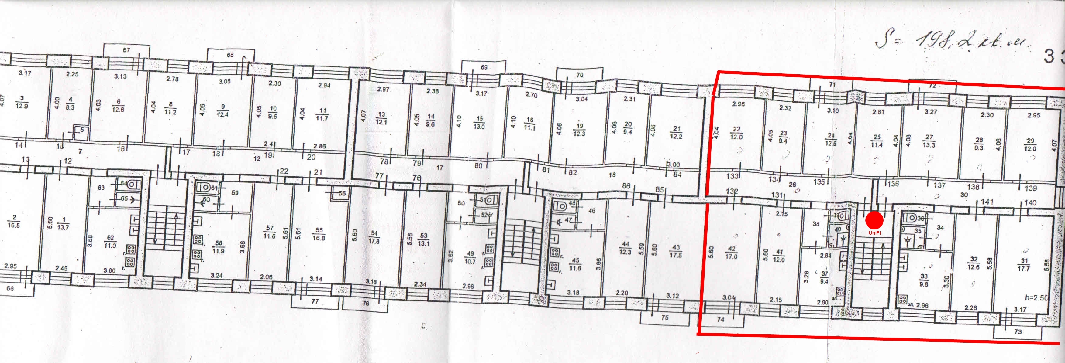

tofu Posted October 23, 2012 Posted October 23, 2012 (edited) нужно создать wi-fi в гостинице. 5 этажей, 86 мест, 11 номеров на этаже. ориентируюсь исключительно на ubnt с целью унификации оборудования. рассматриваю направленные loco m2 и присматриваюсь к unifi. роуминг не нужен, скорость по мегабиту-два на брата. в случае с unifi к ним нужен какой-то контроллер или бордер который будет управлять всем этим делом? план гостиницы во вложении. необходимая площадь отмечена красным. кто что посоветует? микротики и хотелось бы попробовать, но не тот обьект наверное плюс опять та же унификация. Edited October 23, 2012 by tofu Вставить ник Quote

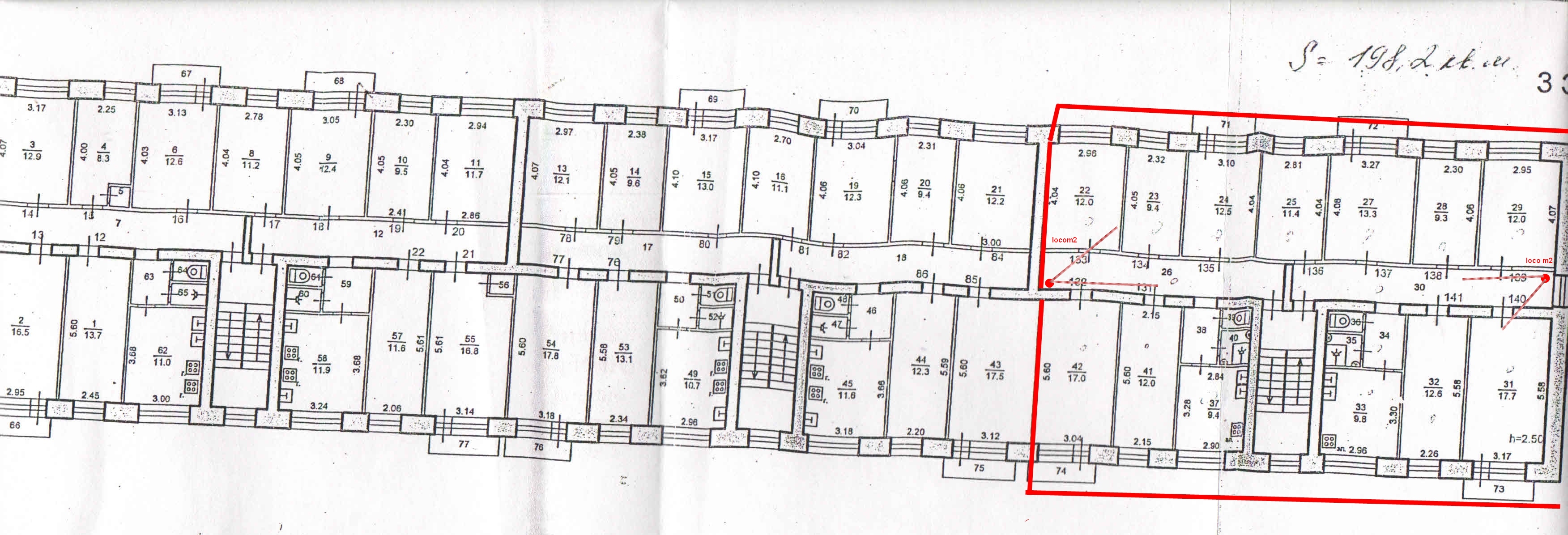

tofu Posted October 23, 2012 Author Posted October 23, 2012 Сам себе и ответил. В гостиницах АР и ставятся в холлах, в номерах им не место. Если честно я в номерах и не планирую. Желательно поставить в коридоре, причем желательно 1-2 шт. на этаж. в этом случае unifi как? Вставить ник Quote
tofu Posted October 23, 2012 Author Posted October 23, 2012 Рассматриваю два вот таких варианта. по цене одно и тоже, а по стабильности и покрытию? Вставить ник Quote

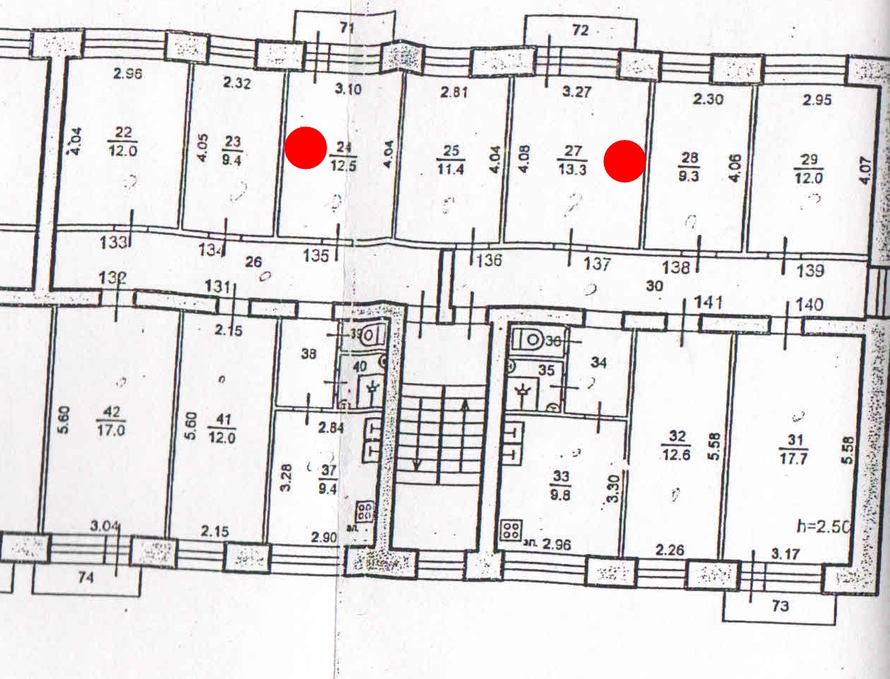

SSD Posted October 23, 2012 Posted October 23, 2012 Сам себе и ответил. В гостиницах АР и ставятся в холлах, в номерах им не место. Если честно я в номерах и не планирую. Желательно поставить в коридоре, причем желательно 1-2 шт. на этаж. в этом случае unifi как? Это не вам адресовывалось. Гостиницы разные бывают. :) В вашей ситуации самый простой вариант это наметить предпологаемые места для точек, установить и померить сигнал из номеров. Для хорошего покрытия желательно чтобы клиент со своего места видел соседние АР. Когда делал подобные проекты давал указание монтажникам ориентироваться на работу телефона с вифай т.к. это самое слабое устройство по части приема\передачи. Если на телефоне все работает нормально, то на планшетах и ноутбуках и подавно. Максимум выходило по 5 точек на этаж, гостиница из двух "крыльев" метров по 40 в длину. Покрытие было полным, и скорость была нормально из любой точки на любых девайсах. Рассматриваю два вот таких варианта. по цене одно и тоже, а по стабильности и покрытию? Судя по картинкам оптимально будет 3 АР. Может работать и с одной расположеной по центру если стены не толстые, но при 3-5 юзерах на точке с сильным разбосом сигналов будет плохо. Вставить ник Quote

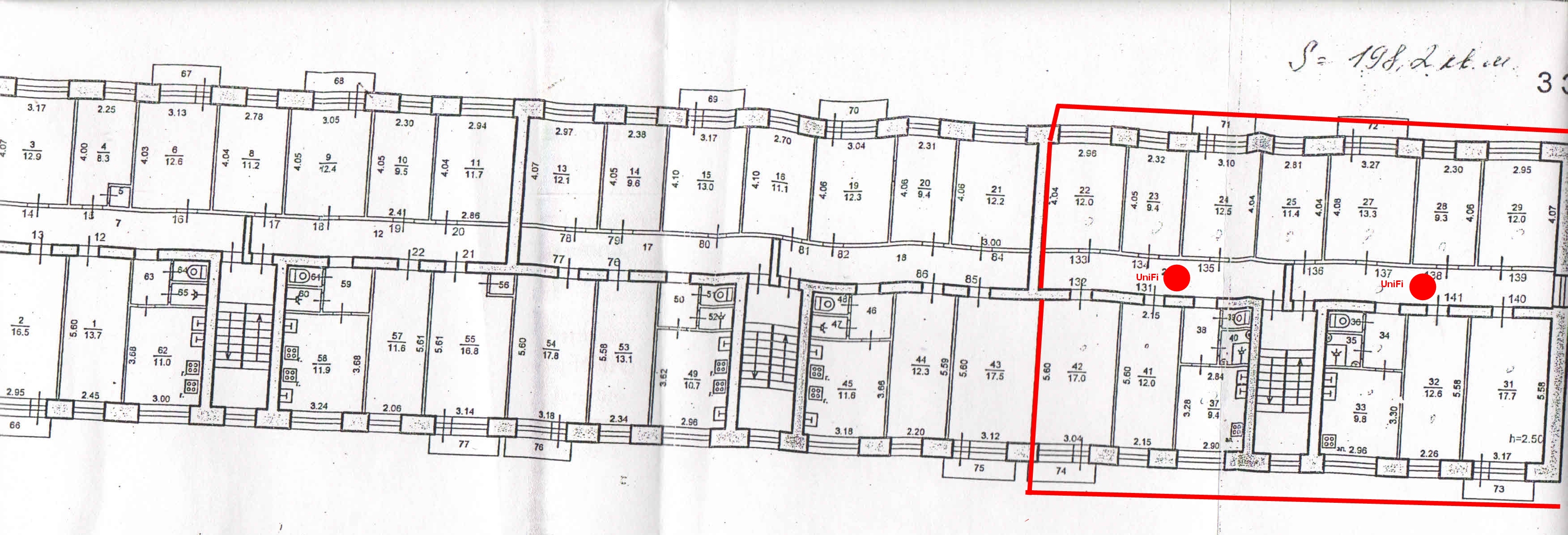

tofu Posted October 23, 2012 Author Posted October 23, 2012 Если две UniFi вот так? Вставить ник Quote
SSD Posted October 23, 2012 Posted October 23, 2012 Если две UniFi вот так? Пробовать надо, я не экстрасенс. :) Вставить ник Quote
tofu Posted October 23, 2012 Author Posted October 23, 2012 Если две UniFi вот так? Пробовать надо, я не экстрасенс. :) я то думал, а вы то оказывается.... )))))))))) Окей, вероятность хотя бы какая? =) Просто устройств таких на складе нет, будет покупать именно под эту интеграцию. Вставить ник Quote
SSD Posted October 23, 2012 Posted October 23, 2012 Если две UniFi вот так? Пробовать надо, я не экстрасенс. :) я то думал, а вы то оказывается.... )))))))))) Окей, вероятность хотя бы какая? =) Просто устройств таких на складе нет, будет покупать именно под эту интеграцию. То что обведено красным? Это полностью покрыть двумя АР можно с большой вероятностью. Вставить ник Quote
tofu Posted October 23, 2012 Author Posted October 23, 2012 То что обведено красным? Это полностью покрыть двумя АР можно с большой вероятностью. именно так, только то что обведено красным. общая площадь около 20метров на 15метров Вставить ник Quote
SSD Posted October 24, 2012 Posted October 24, 2012 То что обведено красным? Это полностью покрыть двумя АР можно с большой вероятностью. именно так, только то что обведено красным. общая площадь около 20метров на 15метров Пробуйте. ;) Вероятность высокая. Вставить ник Quote

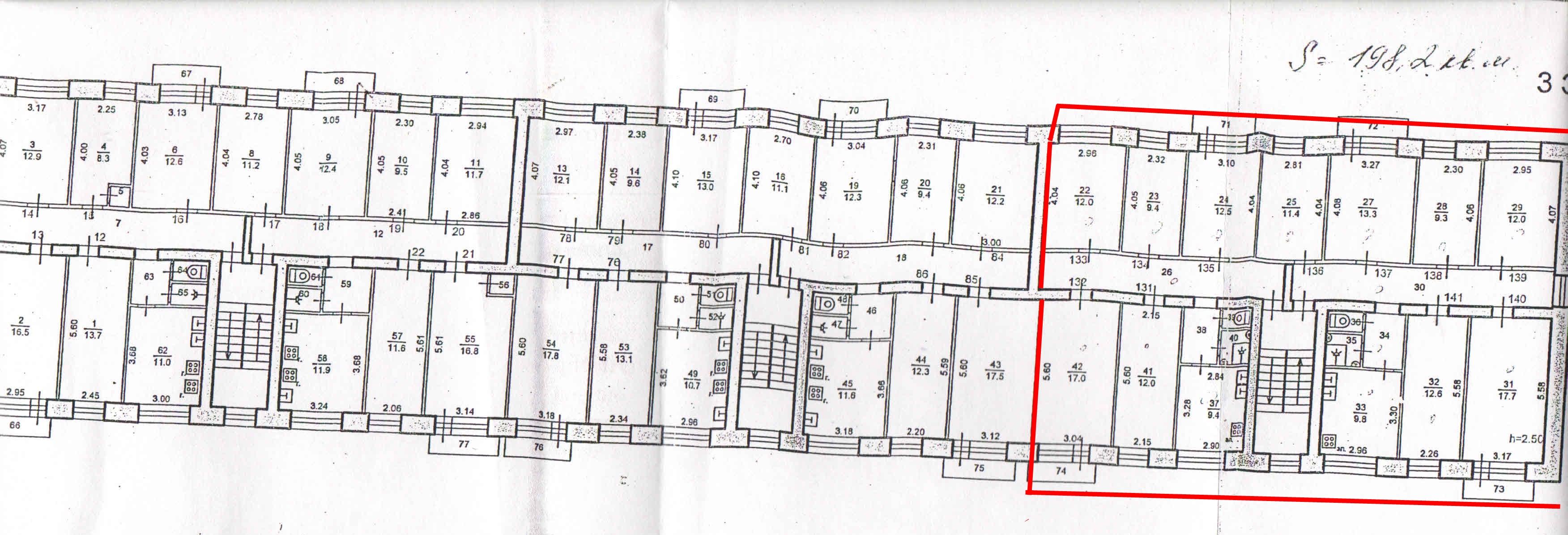

tofu Posted October 26, 2012 Author Posted October 26, 2012 Открылись новые обстоятельства дела... клиент не хочет тянуть провода... либо вообще, либо только по фасаду. Поэтому временно забьем на UBNT и рассмотрим микротик. Можно ли в одну борду сунуть две карты, и по одной раздавать wi-fi, а по другой на 5Ггц обьеденить устройства? Какой топологией лучше обьеденить устройства? Какие антенны использовать для обьединения устройств расположенных на разных этажах внутри помещений? Устройства будут располагаться все также по 2 на этаж, между этажами бетонные перекрытия, между этажами устройства будут друг под другом. на каждом этаже устройства будут располагаться как показано ниже на рисунке. Вставить ник Quote
NewUse Posted October 26, 2012 Posted October 26, 2012 PLC TP-Link-овское рассмотрите..... 5 и 2 ГГц в одном борде хорошо ууживаются, а вот 5ГГц в помещении с железобетонными перекрытиями -- не очень. Вставить ник Quote
Minkevich Posted October 27, 2012 Posted October 27, 2012 покрыли уже не мало таких помещений и зданий. лучше всего ставить unifi или unifi lr. ставить pico с прошивкой на unifi смысла нет, потому, что смартфоны на больших расстояниях адекватно подключится не могут, как это делают ноутбуки. и в коридорах особого смысла ставить нет. оптимальнее всего в шахматном порядке ставить точки. причём учитывать, что точка покрывать будет и комнаты ниже и выше этажами. Вставить ник Quote
