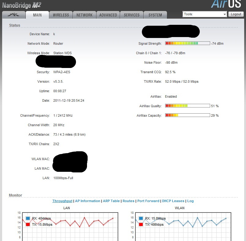

Adim Posted October 21, 2012 Posted October 21, 2012 (edited) собстна решил поделится то что вышло на паре NanoBridge M2 дистанция около 8 км ..по пути верхушки деревьев тестировали линк в дождик в принципе ставили тоже под дождём, на неделе ещё немного покрутим антенны скорость до 8 мбит при полной загрузке канала торрентом пинг поднимается до 40 мс Edited October 21, 2012 by Adim Вставить ник Quote

Adim Posted October 21, 2012 Author Posted October 21, 2012 (edited) полосу ставил больше ...страдает стабильность видимости прямой нет мешают верхушки деревьев ставили на дурака под дождём антенны выверяли по индикаторам на точках ..добились чтоб было больше светодиодов и на этом стоп как погода подналадится покрутим ещё...надеюсь уровень поднимется в принципе и этот результат очень порадовал стабильность линка хорошая на оборудовании УБНТ тоже это чисто экперимент...что может выйти при минимальных вложениях впоследствии может заменим на что нить более лучшее а пока мы его слепили из того что было ) Edited October 21, 2012 by Adim Вставить ник Quote

NewUse Posted October 21, 2012 Posted October 21, 2012 Выставьте полосу 20МГц, АСК дистанцию 12км Мощность задерите. При таком уровне шумов можно рассчитывать на скоость в 20Мбит дуплекса, но не понятно, что с другой стороны творится ну и эфир просканируйте аир-вьюшкой Вставить ник Quote
Adim Posted October 22, 2012 Author Posted October 22, 2012 Выставьте полосу 20МГц, АСК дистанцию 12км Мощность задерите. При таком уровне шумов можно рассчитывать на скоость в 20Мбит дуплекса, но не понятно, что с другой стороны творится ну и эфир просканируйте аир-вьюшкой выставили плюс антенны немного покрутили результат 15-18 мегабит Вставить ник Quote
NewUse Posted October 22, 2012 Posted October 22, 2012 ЭирМакс нафиг отрубить, У Вас что-то не то с мощностью, долно быть в районе -55, нужно -60 где ЭирВью с двух точек? Откатите ПО до 5.3 или обновите до 5.5.2. АСК вручную! на 12км, для начала. Выжать можно больше. Вставить ник Quote
Adim Posted October 22, 2012 Author Posted October 22, 2012 ЭирМакс нафиг отрубить, У Вас что-то не то с мощностью, долно быть в районе -55, нужно -60 где ЭирВью с двух точек? Откатите ПО до 5.3 или обновите до 5.5.2. АСК вручную! на 12км, для начала. Выжать можно больше. из всего вышеперечисленного реально помогло толька выставить АСК вручную повторюсь ...по пути линка деревья верхушки. точки не получилось покрутить сегодня ...снег )) на крышах скользка Вставить ник Quote

Adim Posted October 23, 2012 Author Posted October 23, 2012 покрутили немного антенны... 20 метров жуёт но чуствую можно ещё покрутить будет лучше ..на улице холодать стало )) Вставить ник Quote
