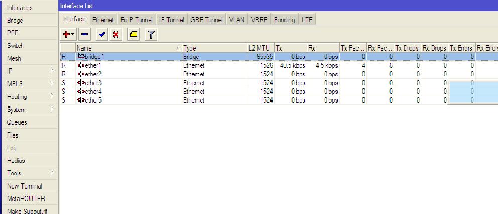

мост - микротик - rocket m2 - nanostation m2
Все клиенты конектяться через PPPOE - когда бриджом - тогда можно на любую точку ходить через НАТ микротика, но когда они роутером - только в статусе PPPOE есть ip через кот. можно заходить. Здесь разобрался - большое спасибо. Но поскольку затронули тему Vlan- то возник вопрос целесообразно либо эту штуку настраиваться?
Это удобно и безопасно.
Не понял, где бридж/где роутер, ну это Вам виднее, суть в том, что Вы можете на юбнт(как и на серьёзном устройстве) выделить отдельный интерфейс или мост в качестве управляющего и это удобно.
Вланы назначаются на главном маршрутизаторе , где и терминируются пппое или пптп. создаются два влана( влан для управления и влан для интернета) , и два бриджа. Каждый влан обьединяется со своим бриджом. А вот дальше что? Обычно вот как : маршрутизатор адрес 10.10.10.1 > AP 10.10.10.2 > клиент 10.10.10.3,4,5 и т.д... Получается что адрес 10.10.10.1 на маршрутизаторе назначен на порт езер 1 это понятно... Но что тогда в нашем случае назначать влану? Проясните, хочу вкурить эту схему с вланами...

С моста идет в микротик в 1 порт - далее 2 и 3 ий порт микротика - раздача Nanostation m2
если в Вашем микротике пять портов, то, для менеджмента можно выделить отдельный (если Вам это будет удобно), в него и вывести управляющий vlan и на нём же поднять впн-сервер, для подключения из вне или из локалки к сети управления.
Будет ли оно удобно или нет -- решать Вам.
по вопросу настройки микротика не подскажу.
