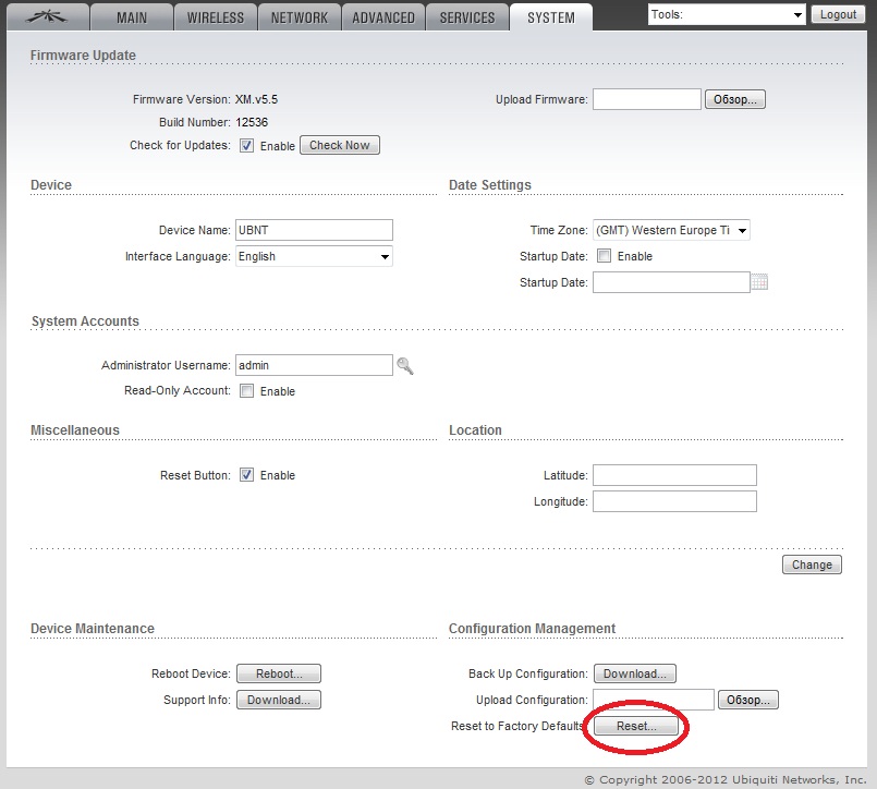

Sipl Posted October 18, 2012 Posted October 18, 2012 Всем доброго времени суток? Подскажите как сбросить на заводские настройки оборудование ubiquiti не нажимая кнопочку reset на самом устройстве? Сброс настроек хочу сделать для того чтоб поменять (Country Code) на (compliance test country) чтоб открылись все доступные частоты! Кнопки ресет на БП у меня нет, устройство NanoBridge M5 25 Вставить ник Quote
Saab95 Posted October 18, 2012 Posted October 18, 2012 Ну так на вкладке SYSTEM есть соответствующая кнопка в самом низу. Вставить ник Quote
Sipl Posted October 18, 2012 Author Posted October 18, 2012 (edited) Ну так на вкладке SYSTEM есть соответствующая кнопка в самом низу. Вот эта? И я смогу сменить Country Code) на (compliance test country)? Edited October 18, 2012 by Sipl Вставить ник Quote
Sipl Posted October 18, 2012 Author Posted October 18, 2012 ну нажимай уже...))) я смогу сменить Country Code) на (compliance test country)? Вставить ник Quote

Ivantey Posted October 19, 2012 Posted October 19, 2012 через SSH radio.1.countrycode=511 и не надо ничего ресетить. Вставить ник Quote
Halva Posted October 19, 2012 Posted October 19, 2012 Плохая позиция у разработчиков УБНТ - делать привязку к стране с не возможностью изменения. Микротик позволяет легко менять страну или получать доступ ко всему диапазону частот. От прошивки к прошивки эта позиция меняется, в последней менять страну опять можно когда угодно. Вставить ник Quote
ua_mister Posted October 19, 2012 Posted October 19, 2012 Можно сделать даунгрейд прошивки, на очень старых прошивках можно было менять страну "на лету", поменять страну, а потом обновить прошивку обратно. Вот только какую версию шить, не скажу, не помню в каких версиях это было... Вставить ник Quote
NewUse Posted October 21, 2012 Posted October 21, 2012 до 5.3, кажись, о вот включительно или нет -- не помню. Вставить ник Quote
Sipl Posted November 4, 2012 Author Posted November 4, 2012 Да всетаки при сбросе настроек из самой прошивке, открывается возможность выбора режима (compliance test country). Всем спасибо! Тема закрыта! Вставить ник Quote
