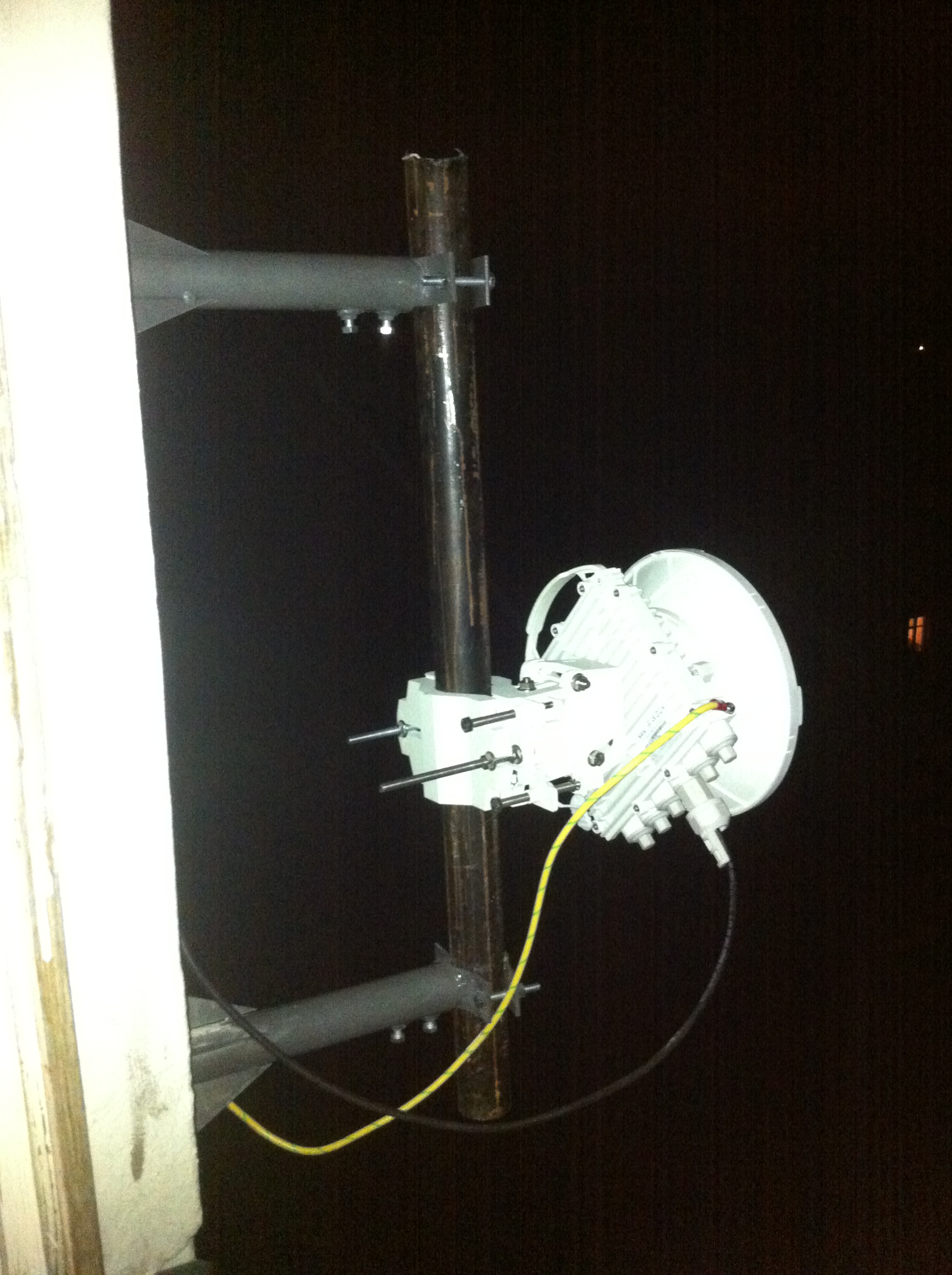

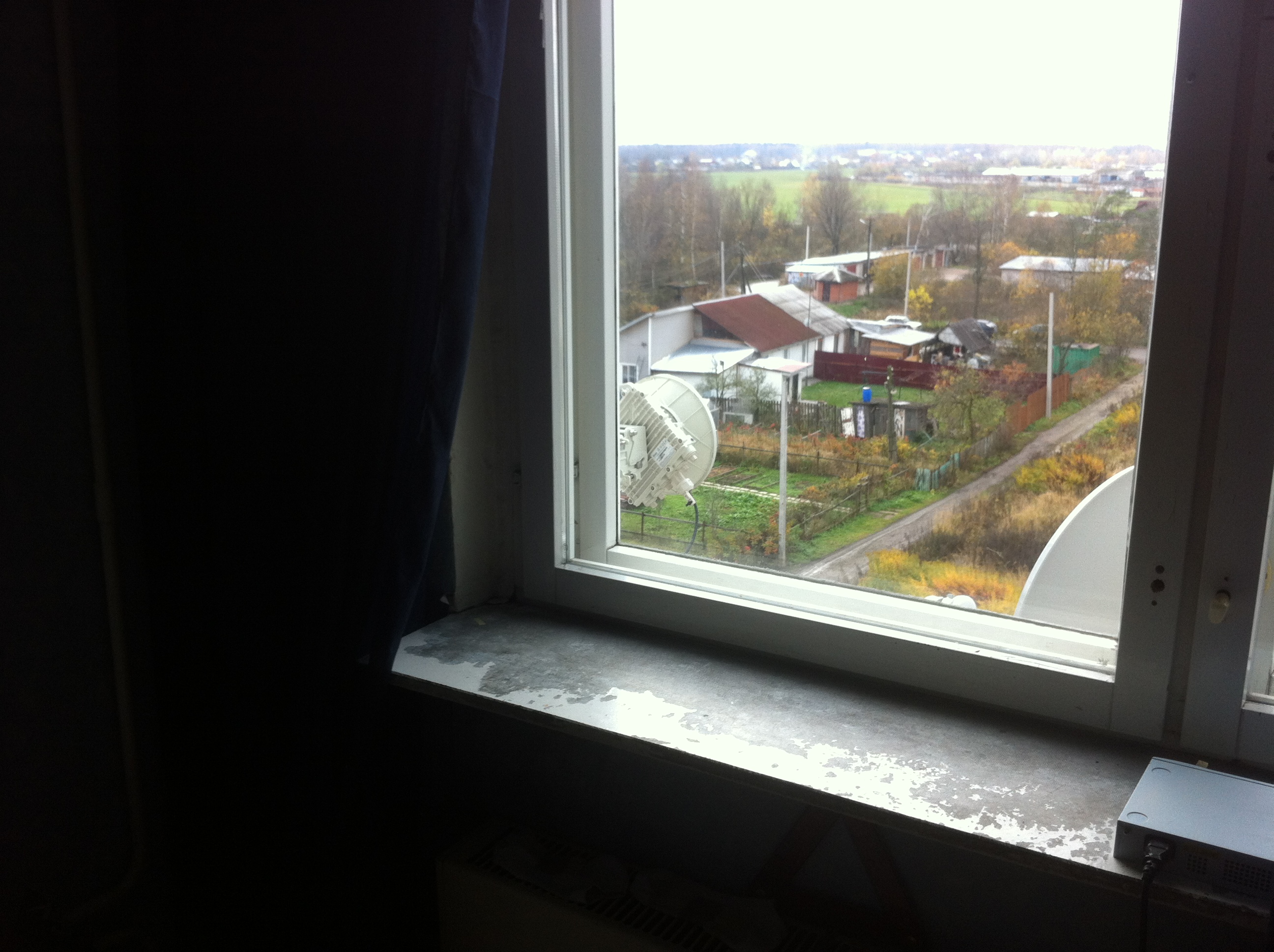

Уточню что самый переживающий жилец это я ) антенну повесил около окна в своей комнате) ( с крыши сопрут в тот же день ) А потом задумался насколько меня и соседей поджаривать будет ) На фото видно .. она прямо рядом с окном и я грубо говоря прямо в диаграмме сижу через стекло ее вижу ) а пучок около 10-15 метров по идее от второй релейки которая в двух километрах стоит

Судя по фотографии, вы в стволе ответной части, но не в ЗоЗ, не думаю, что на вас влияет ответная часть РРЛ.
Вообще не влияет. Стена и стекло 100% сигнала на такой частоте гасят.
Откуда такая информация, я бы хотел почитать где нибудь об этом. В гугле искал искал не нашел.
В данном случае вообще нечего опасаться, даже если не учитывать что для этого диапазона любой обьект миллиметрового размера уже помеха (тем более стены и окно). Излучение от первой антенны, в направлении окна ослабляется на ок. 45-50 дБ. (см. диагр. напр.), а от второй антенны через 2 км. сигнал приходит мощностью примерно -80 дБм (мощн. перед. 8 дБм + Антенна 43 дБ - затухание 135 дБм)
Спасибо, успокоили меня. Теперь правда мучаюсь их настроить друг на друга. С помощью лазерных указок пытаемся только они крепяться сверху с небольшим люфтом. т.е. можно закрепить так а можно чуть выше чуть левее чтобы указка смотрела. не понятно как в соседнем топике это сделано. Плюс перед дальней антенной в 20 метрах стоит дом. Сам он не загораживает видимость прямая но вроде бы как несколько проводов идущих от него на соседний дом могут попадать мой луч. Они могут глушить сигнал?
