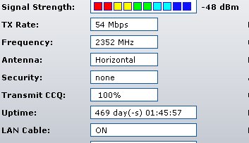

dsk Posted October 17, 2012 Posted October 17, 2012 К слову о "виснут". Давайте померимся аптаймами наносов. Вот на скринах мои самые "динозавры": Вставить ник Quote
kosmich7 Posted October 18, 2012 Posted October 18, 2012 469 намана так у меня около чуть больше года бывало :) Вставить ник Quote
