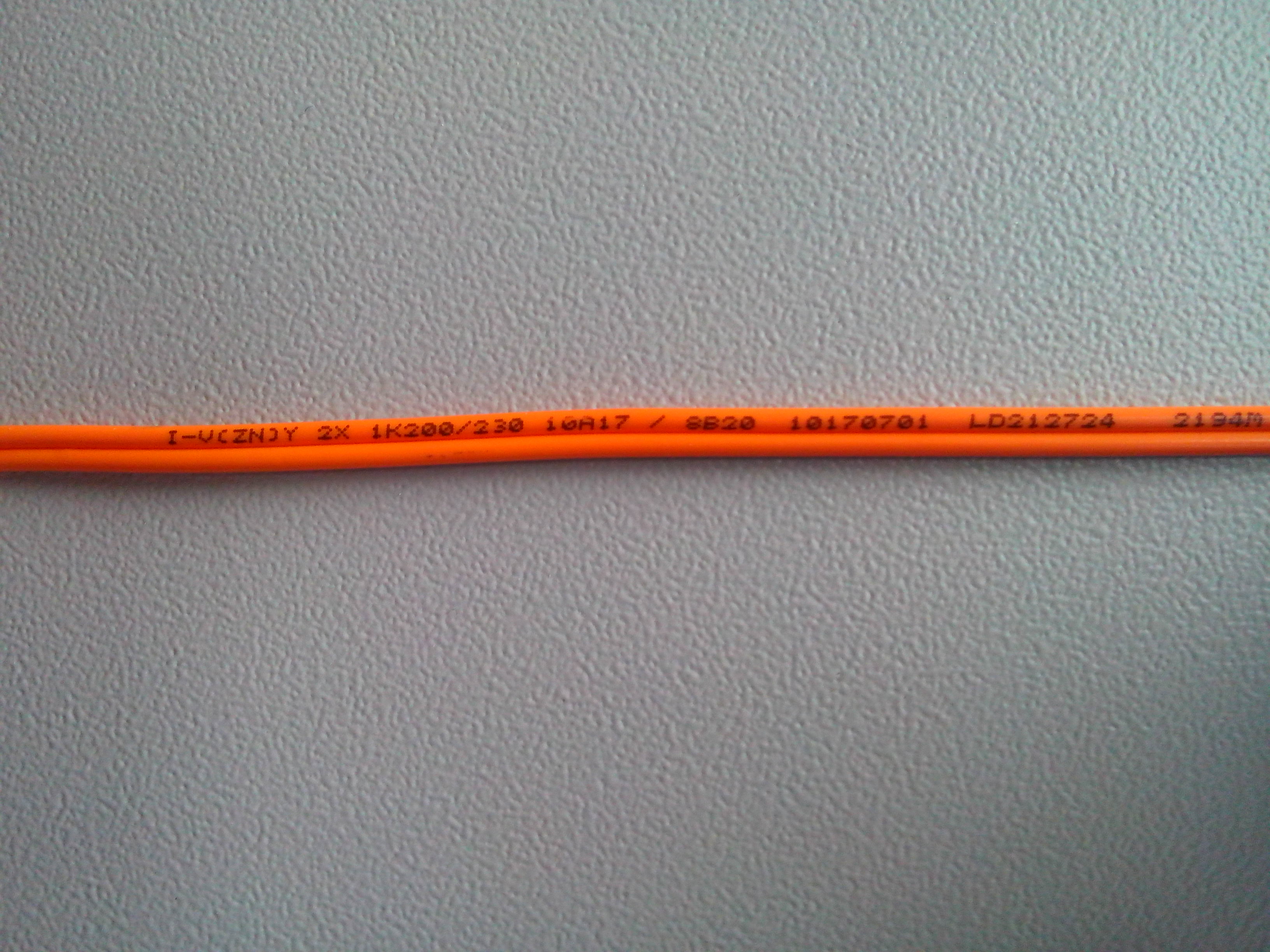

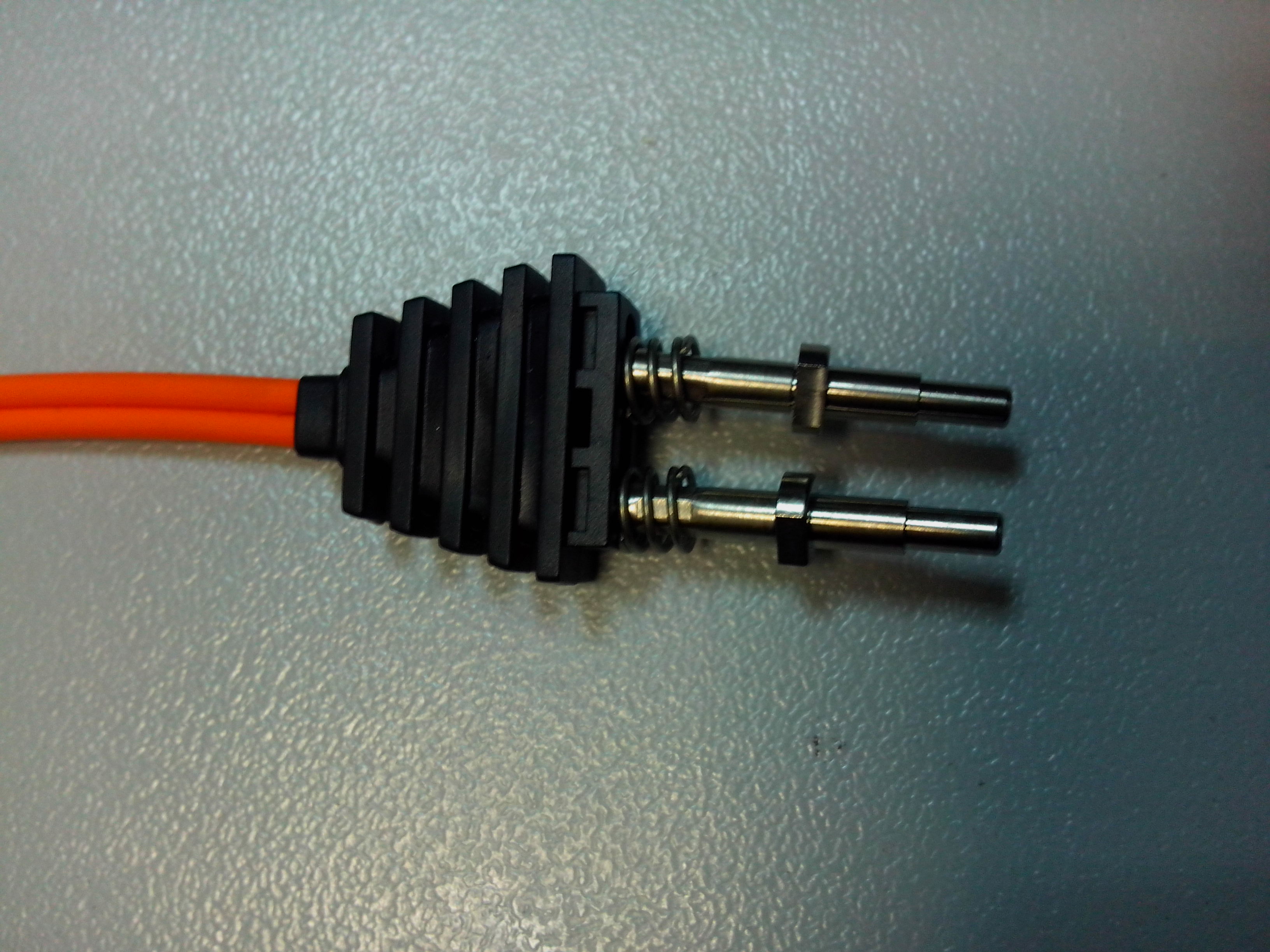

kmax7 Posted October 16, 2012 Posted October 16, 2012 (edited) Случилось так что при прокладке многомодового кабеля (точнее это 100 метровый дуплексный патчкорд) повредили 1 волокно, место аварии нашли. Вопрос как соединить волокно, волокно многомодовое 200/230 мкм пробовали файберлоки, но оно туда не лезет диаметр там 125 мкм, варить не варится, видимо сварочник не может свести. как быть? Прикладываю фото кабеля и его разъем. Хочу добавить что стандартный многомод имеет 50/125 либо 62,5/125 у этого размеры 200/230, видно на маркеровке, его даже сколоть ровно не получается Edited October 17, 2012 by kmax7 Вставить ник Quote
adnull Posted October 16, 2012 Posted October 16, 2012 Варить. А что за сварка, что многомод не понимает? Вставить ник Quote
Bachaa Posted October 16, 2012 Posted October 16, 2012 Электродуговая наверно :) Поменяйте в настройках тип кабеля. Вставить ник Quote
мишаня сучков Posted October 16, 2012 Posted October 16, 2012 Ручками сводите ,некторые сварочники не сводят, варите в ручную многомод ,автоматическая программа сварки не поможет в вашем случае. Вставить ник Quote
[anp/hsw] Posted October 20, 2012 Posted October 20, 2012 С 3-4 раза нормально колется, если оно не пластиковое. Варится в ручном режиме. Только дугу правильно подстройте. Кстати, на таком диаметре потери при неправильной сварке/юстировке совсем несущественные. В крайнем случае, если по картинке все плохо, проверьте измерителем мощности. Вставить ник Quote
adnull Posted October 20, 2012 Posted October 20, 2012 А может это преусловутое пластиковое волокно? Вставить ник Quote
