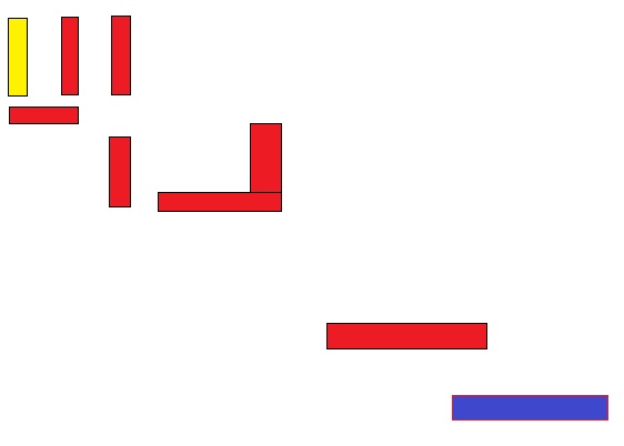

unshakable Posted October 18, 2012 Author Posted October 18, 2012 (edited) Вы уже все посчитали ... у нас то зачем спрашивать!? ставте да пробуйте! нарисуйте схему хоть .. какие препятствия на пути, характер трафика. Только потом не обижайтесь что работает плохо ... Вас предупредили примерная схема во вложении: Желтый-дом клиента (5эт) Синий - дом сервера (2 эт) Красные-дома на пути сигнала, все панельные пятиэтажки расстояние между синим и желтым домами, на прямую примерно 800-1000 метров к другим клиентам видимость прямая, но от них к данному клиенту еще больше препятствий. Посчитать то посчитал, точнее прикинул примерно сколько готов вложить, совет в большей части по оборудуванию и как препятствия эти обойти, сильная ли потеря сигнала будет.. Edited October 18, 2012 by unshakable Вставить ник Quote
Saab95 Posted October 18, 2012 Posted October 18, 2012 примерная схема во вложении: Желтый-дом клиента (5эт) Синий - дом сервера (2 эт) Красные-дома на пути сигнала, все панельные пятиэтажки расстояние между синим и желтым домами, на прямую примерно 800-1000 метров к другим клиентам видимость прямая, но от них к данному клиенту еще больше препятствий. Посчитать то посчитал, точнее прикинул примерно сколько готов вложить, совет в большей части по оборудуванию и как препятствия эти обойти, сильная ли потеря сигнала будет.. При таком перекрытии работать не будет. Попробуйте залезть на крышу первого дома, если считать от синего и посмотреть, есть ли прямая видимость до желтого на предмет установки ретранслятора. Вставить ник Quote
unshakable Posted October 19, 2012 Author Posted October 19, 2012 При таком перекрытии работать не будет. Попробуйте залезть на крышу первого дома, если считать от синего и посмотреть, есть ли прямая видимость до желтого на предмет установки ретранслятора. тут даже если поставить антенну на первом от синего доменет прямой видимости...остается только временное исключение данного абонента?( Вставить ник Quote
k_leontev Posted October 19, 2012 Posted October 19, 2012 При таком перекрытии работать не будет. Попробуйте залезть на крышу первого дома, если считать от синего и посмотреть, есть ли прямая видимость до желтого на предмет установки ретранслятора. тут даже если поставить антенну на первом от синего доменет прямой видимости...остается только временное исключение данного абонента?( Но с какого то дома есть видимость и жёлтого и синего! Там и ставить ретранслятор или точку, а до точки релейку. Вставить ник Quote
