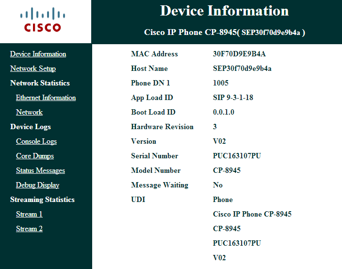

kip777 Posted October 13, 2012 Posted October 13, 2012 (edited) Здравствуйте! Возникла проблема с настройкой телефона cisco CP 8945 - не удается подцепить его по sip'у к софт-свитчу mera. На данный момент удалось подключить его к тфтп, и заставить стягивать с этого сервера конфиг xml от 79хх модели. И хотя на конфиг телефон не ругается, сип не регистрируется и по tcpdump на мере нет никакой активности. В связи с вышеизложенным есть несколько вопросов: Кто-нибудь использует данную модель? Может ли кто скинуть рабочий конфиг, или расказать как с него слить дефолтный по тфтп. Как вообще его нстраивают, веб-морда у него кроме статистики и логов ничего настроить не дает и по ssh консоль какая-то обрезанная. Спасибо! Edited October 15, 2012 by kip777 Вставить ник Quote
Morze Posted October 15, 2012 Posted October 15, 2012 А прошивка в телефоне точно про сип знает ? Вставить ник Quote
kip777 Posted October 15, 2012 Author Posted October 15, 2012 (edited) А прошивка в телефоне точно про сип знает ? Вроде должна знать, прошивка вот такая залита: SIP8941_8945.9-3-1-18 Но на вебморде упоминания sip'a кроме как в названии прошивки я нигде не вижу. Edited October 15, 2012 by kip777 Вставить ник Quote

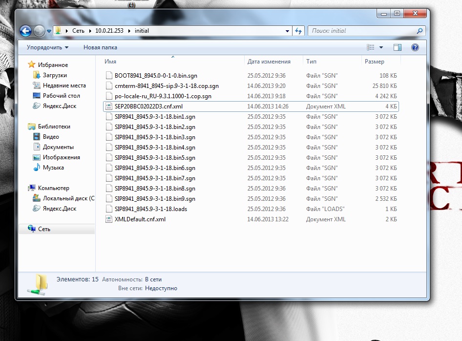

chukigek Posted June 14, 2013 Posted June 14, 2013 (edited) Добрый день. Помогите пожалуйста с настройкой телефона. Имеется такой же sip телефон CP 8945, не получается зарегистрировать его на asterisk. сам аппарат с прошивкой на sip 9-3-1-18. на скриншоте снизу список файлов у меня tftp сервере, там прошивка и конфигурационный файл. Подскажите, может я чего то забыл туда добавить или конфигурационный файл с ошибкой. Большое спасибо. P.S. на самом телефоне пишет NOT REGISTRED и в статусе показывает что находит файл конфигурации. SEP20BBC02022D3.cnf.xml Edited June 14, 2013 by chukigek Вставить ник Quote
