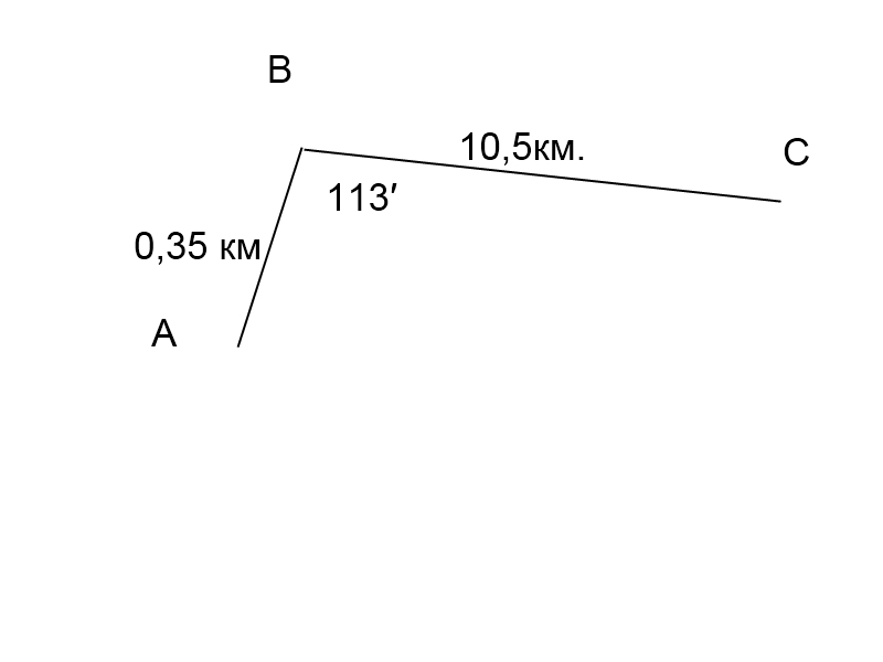

Здравствуйте.
Есть необходимость построить линк с условием :
http://www.foto-me.ru/v.php?id=87e3f5023f2bb105325b426e11fda8a7
Видимость прямая между А и В, В и С.
Если возможно, то на каком оборудовании?
Нужно порядка 20-30 Мбит.

На UBNT:
NS-M5 на короткий линк, ему во второй порт NB-M5-25.
На Микротике:
RB433 в оригинальном корпусе с карточками R52Hn, антенны - любые мимо для таких расстояний.
На короткую дистанцию - Mikrotik SXTG bridge- а на длинную - Jirous bridge 5GHz 24dB EX-MIMO - соедините между собой кабелем.
Если цена показалась слишком высокой, тогда на короткий - Ubiquiti NanoStation Loco M5-2 - а на длинный пролет - Ubiquiti AirMax Point to Point NB 5G25-2- но качество связи будет хуже, чем на микротиках.
Никакой репитер на таком расстоянии работать не будет, да и скорость уменьшит как минимум раза в 4, поэтому нужных вам 20-30 мегабит на нем не получите.

Практически аналогичный линк, несколько длинее:
провайдер оптика => NBM5-25 ( Station )=> участок 4 км => RocketM5+Dish30 (AP Repiter) полоса 20 мГц частота 5.5 , 20 метров в стороне под углом 115 град. RocketM5+Dish30 (AP Repiter) полоса 20 мГц частота 5.5 ( частоты разнесены )=> участок 16 км => RocketM5+Dish30 (Station) полоса 20 мГц частота 5.5 клиентская оптическая сеть. Везде Bridge WDS, агрегация 32/64000, усиление не максимальное( подобрано). Короткий участок без AirMAX, длинный с AirMAX.
Трафик разгоняется до 48 мбит ( 40-42 устойчиво )
Год работает без особых сбоев.

и очень плохо работает!!! ... зачем airMAX на мосте?
А где же тут репитер? Ретранслятор есть, а репитер должен принимать и тут же передавать, причём на одну и ту же антенну (или связку через разветвитель).
