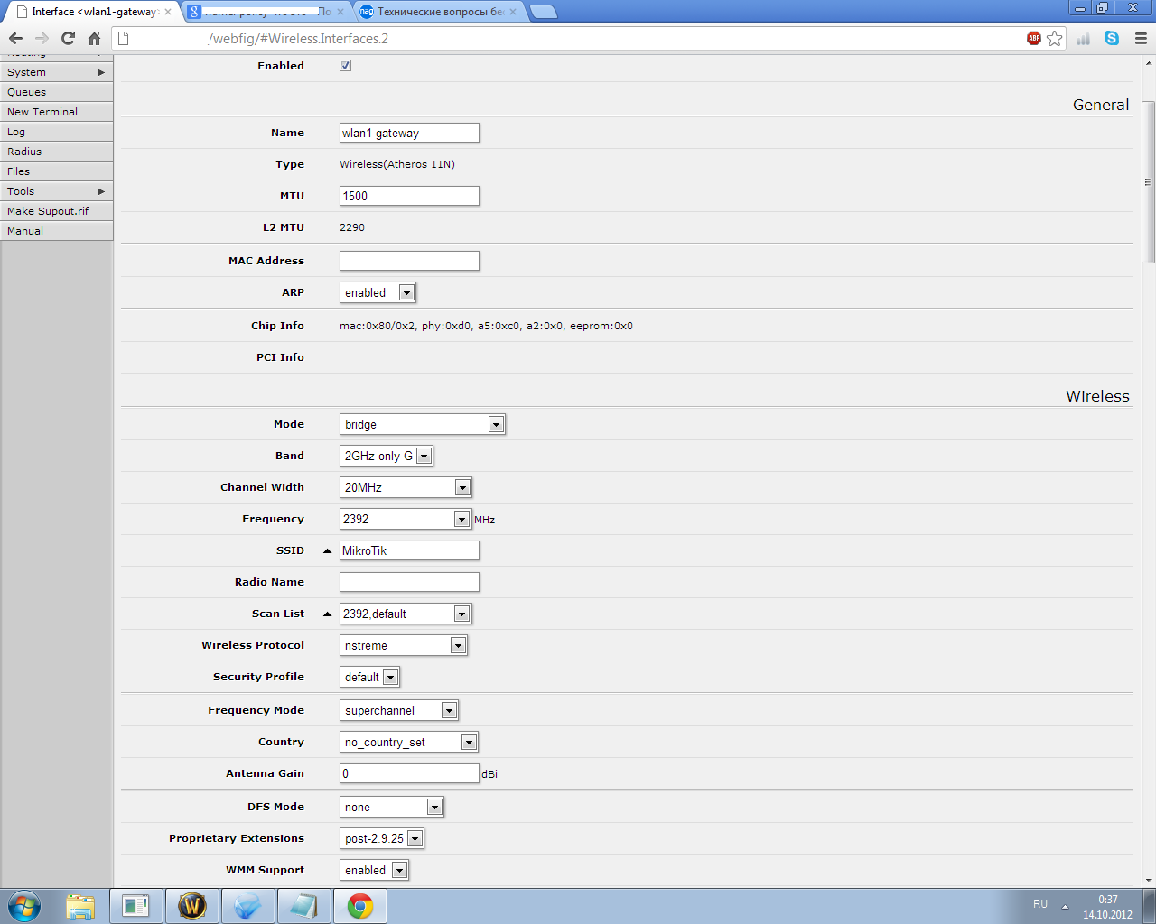

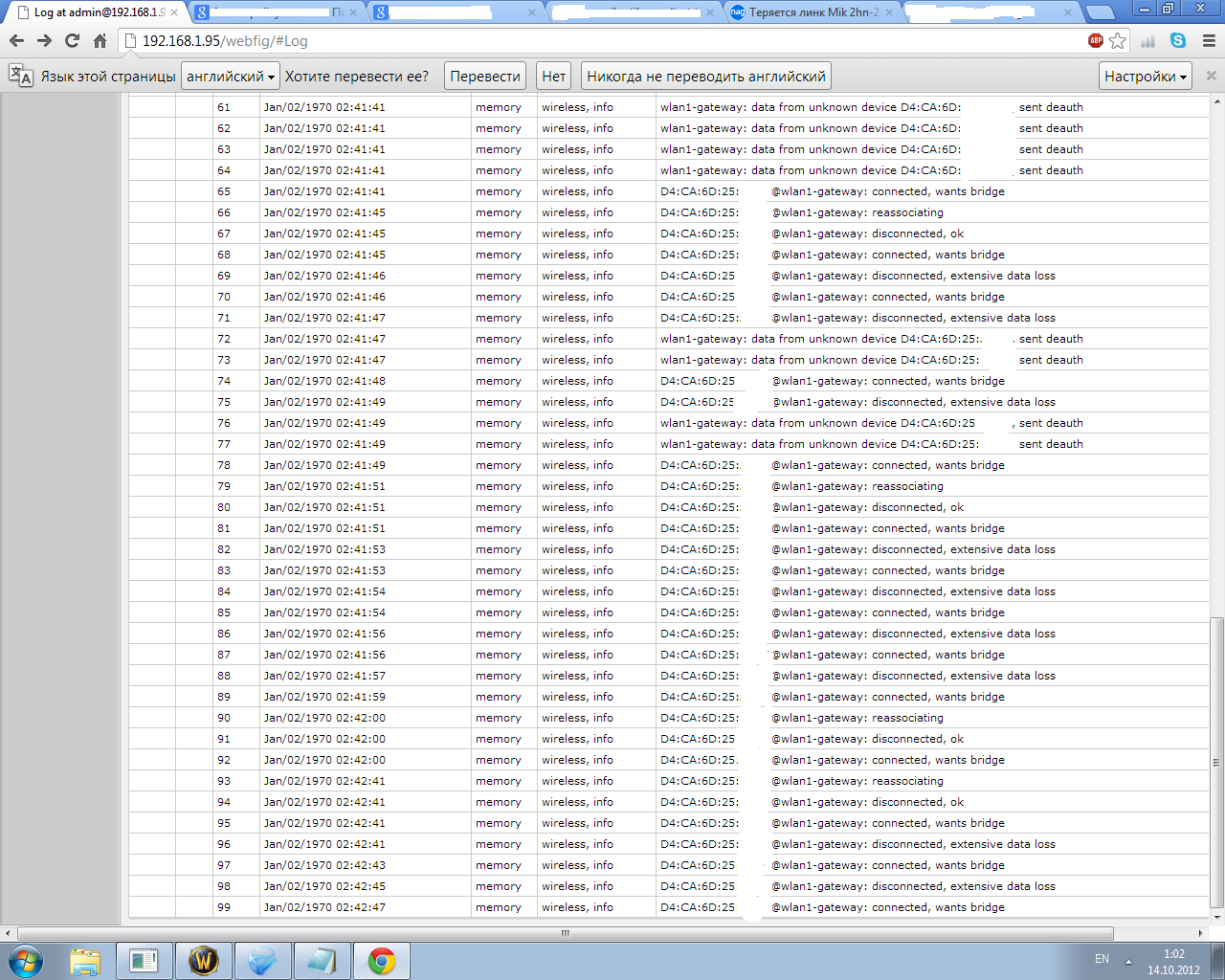

Othering Posted October 13, 2012 Posted October 13, 2012 (edited) Здравствуйте!Вот такая проблема возникла,стал пропадать сигнал до "сервера" 2hn(я к нему подцепляюсь и к нему пропадает сигнал) у меня такой же 2hn, просто переподключается как я понял соединение,предоставлю скриншоты. и вот после этого все обратно возобновляется Прошу помочь где что можно сделать??? Спасибо заранее Edited October 13, 2012 by Othering Вставить ник Quote
Erek Posted October 13, 2012 Posted October 13, 2012 и у меня такое же творится в логах ( Вставить ник Quote
Saab95 Posted October 13, 2012 Posted October 13, 2012 Вот есть инструкция по правильной настройке - http://www.lanmart.ru/blogs/mikrotik-sextant-bridge/ - оборудование правда другое, но там только частотный диапазон поменять. Сейчас у вас непонятно что настроено с стандартной начальной конфигурацией, поэтому может быть что угодно. Вставить ник Quote
Othering Posted October 14, 2012 Author Posted October 14, 2012 Вот есть инструкция по правильной настройке - http://www.lanmart.ru/blogs/mikrotik-sextant-bridge/ - оборудование правда другое, но там только частотный диапазон поменять. Сейчас у вас непонятно что настроено с стандартной начальной конфигурацией, поэтому может быть что угодно. по этому и настраивали Вставить ник Quote

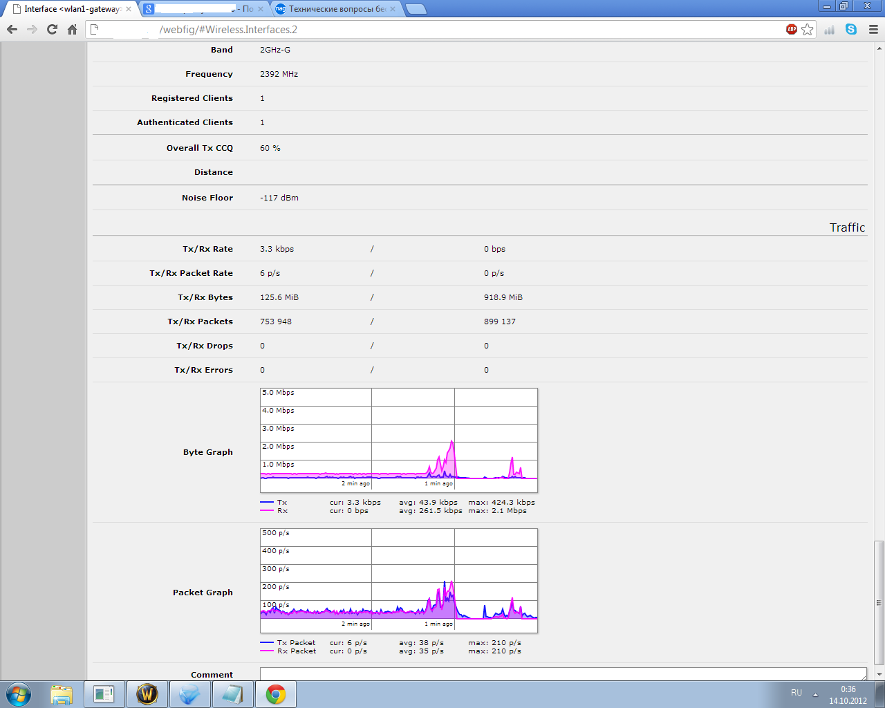

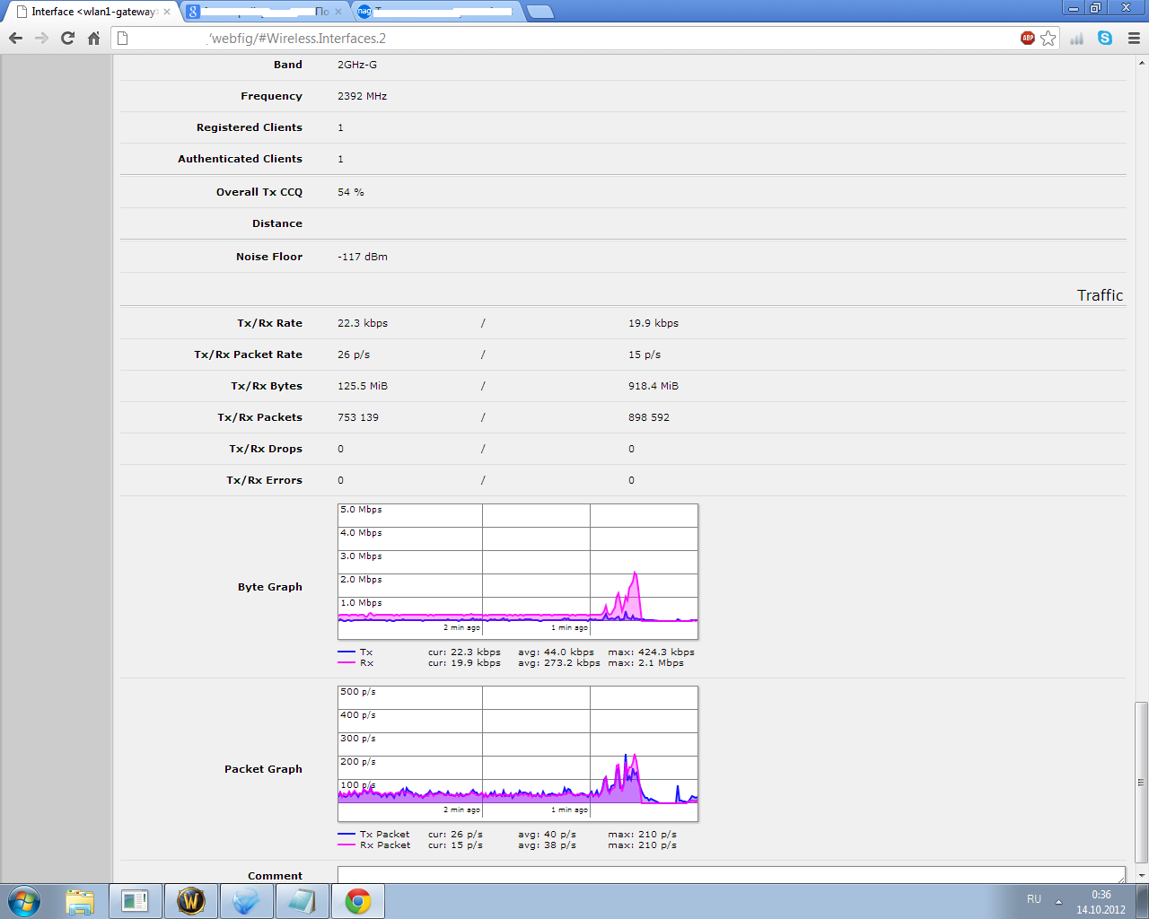

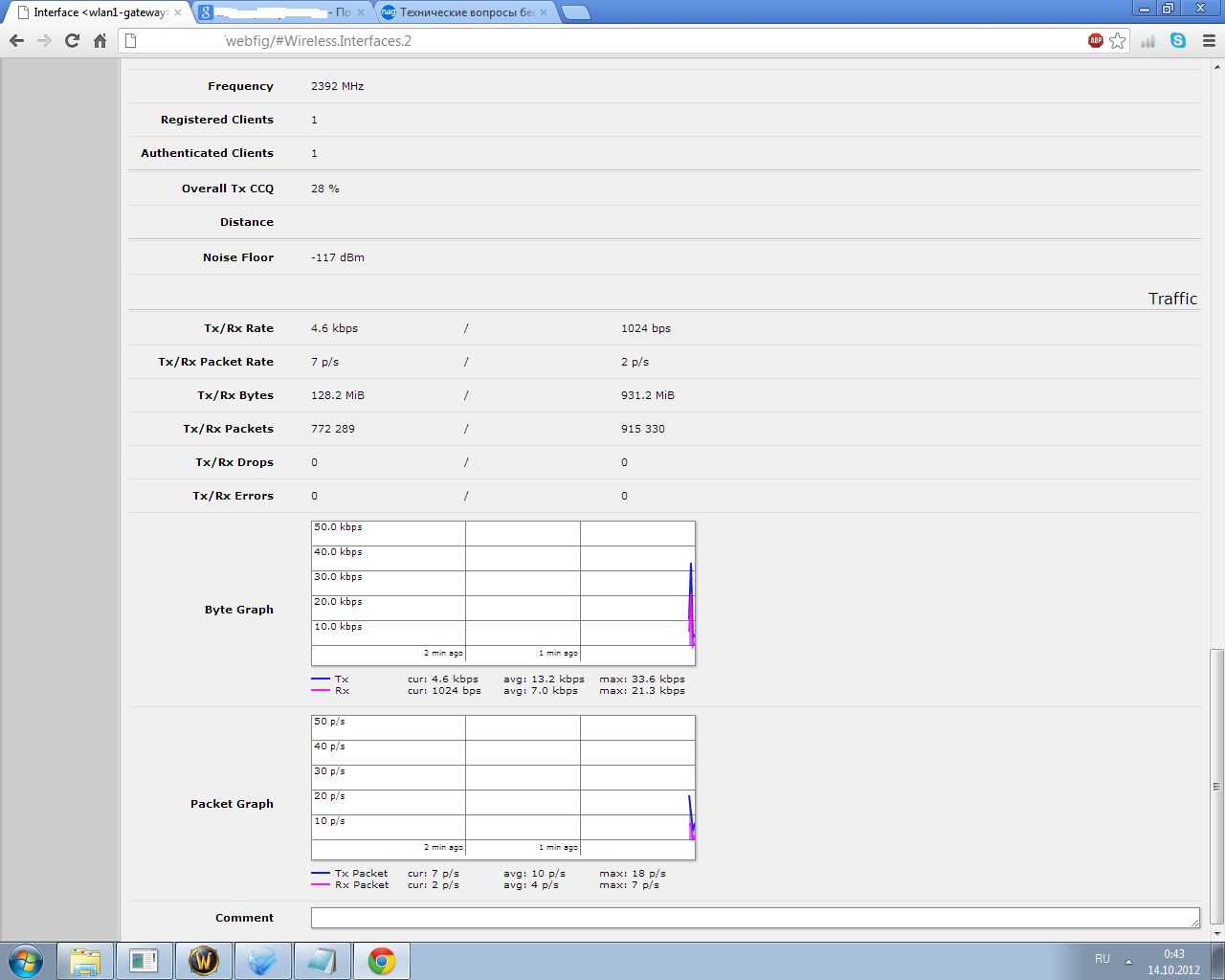

Othering Posted October 14, 2012 Author Posted October 14, 2012 (edited) зашел на ту,к которой подключаюсь,посмотрел там сведения, TX/RX CCQ 80-90%(стабильно) и вот через дробь 40-70 скачат,видимо вот второе опускается до 10% и происходит переподключение как решить Edited October 14, 2012 by Othering Вставить ник Quote
dsk Posted October 14, 2012 Posted October 14, 2012 Частоту поменять для начала, возможно помеха с одной из сторон. Вставить ник Quote
Axen Posted October 14, 2012 Posted October 14, 2012 Rx- прием, Tx - передача, если это имели в виду. Вставить ник Quote
