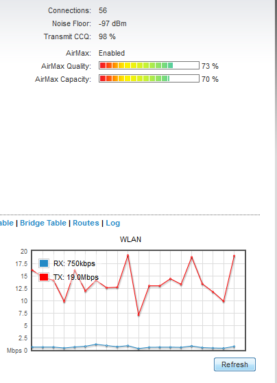

haverlinkfor Posted October 14, 2012 Posted October 14, 2012 (edited) У нас на базе рокет м2, на одном из роктеов 60 клиентов(тарифы 1,2,4, мегабита) пока прокачиваем 15 мегабит на сектор, максимум что было замечено,очевеидно это не предел, клиенты все нанобридж, пинги во врем нагрузки по 9600 байт порядка 30 мс Edited October 14, 2012 by haverlinkfor Вставить ник Quote

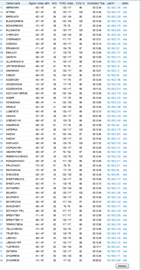

dsk Posted October 14, 2012 Posted October 14, 2012 У нас на базе рокет м2, на одном из роктеов 60 клиентов... Скрины в студию! Вставить ник Quote
haverlinkfor Posted October 15, 2012 Posted October 15, 2012 20 мгц, есть и качки и игроки и все подряд. скрины вечером когда будет час пик Вставить ник Quote
qverty2012 Posted October 15, 2012 Author Posted October 15, 2012 Ждем с нетерпением, и развеим миф о том что Наносы шлак Вставить ник Quote
haverlinkfor Posted October 15, 2012 Posted October 15, 2012 Конкретно загрузки в 15 мегабит не ждал, открыл, какая была такую и сфоткал. Поясню немного из своего опыта. до 45-50 клиентов AIRMAX не включайте(улучшений не увидите а наоборот) затем как наберется - включайте. НА днях буду тестировать титаниум, на них мы собираемся под сотню повесить, с надеждой на 25 мегабит на сектор и прошивкой 5.5.4 Вставить ник Quote
-кабельщик- Posted October 15, 2012 Posted October 15, 2012 (edited) haverlinkfor, это MIMO или нет? А, уже понял, MIMO... Вялые клиенты вам попались. Вообще надо было еще приложить пинг на некачающего клиента... Edited October 15, 2012 by -кабельщик- Вставить ник Quote
haverlinkfor Posted October 15, 2012 Posted October 15, 2012 Я уже говорил какой пинг некачающего клиента. Вставить ник Quote

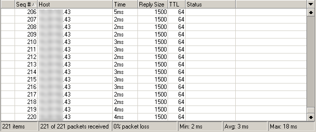

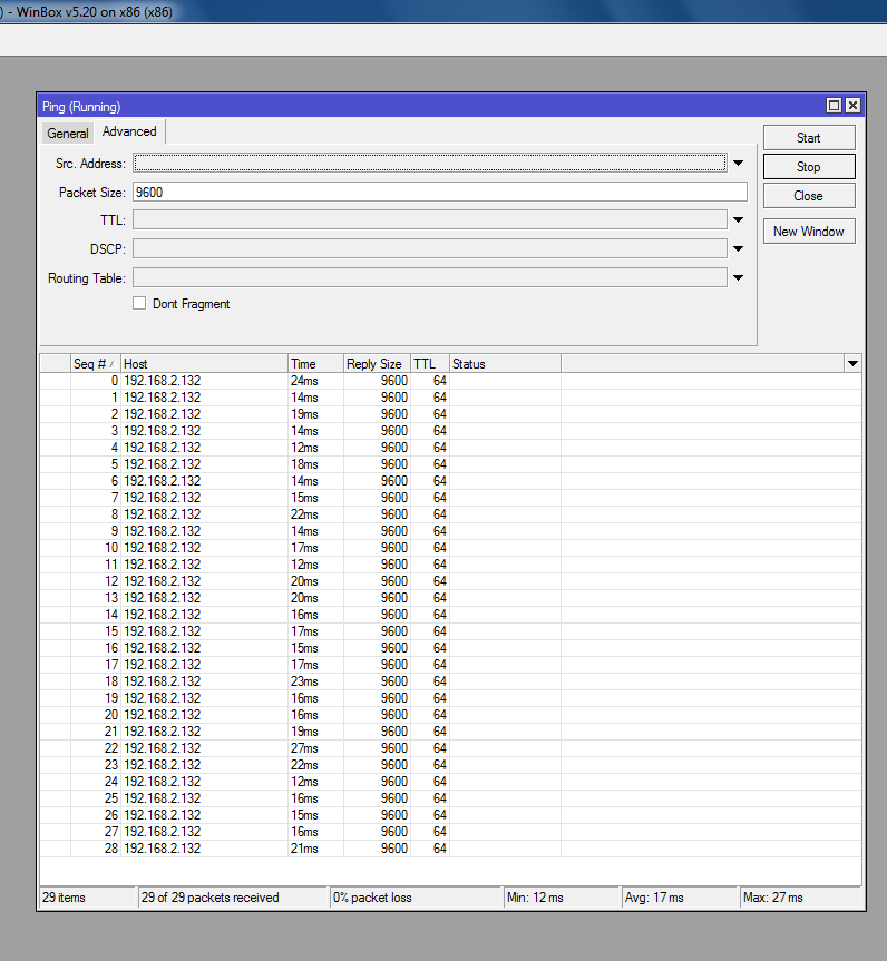

-кабельщик- Posted October 15, 2012 Posted October 15, 2012 haverlinkfor, 30мс постоянно? Нагрузка же болтается туда-сюда, потому имел ввиду статистику по пингу хотя б за минуту-две. Типа так, как на картинке Вставить ник Quote

haverlinkfor Posted October 15, 2012 Posted October 15, 2012 (edited) Только щас присылаю,поздно появилось время, делал под нагрузкой в 8-10 мгеабит, Edited October 15, 2012 by haverlinkfor Вставить ник Quote
