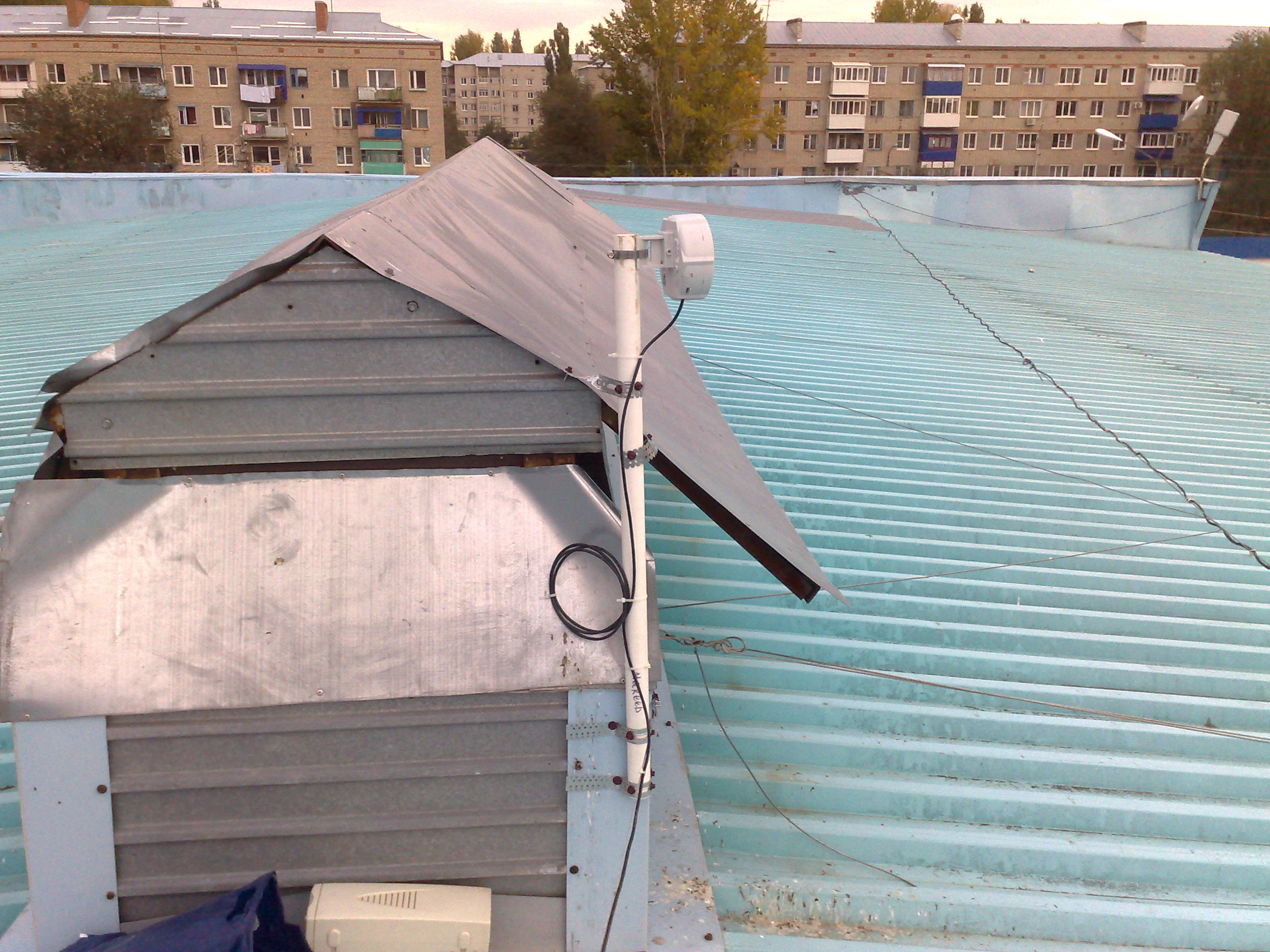

server801 Posted October 12, 2012 Posted October 12, 2012 (edited) Зацените мой вариант установки клиентской точки, сразу скажу я пионер ))) Edited October 13, 2012 by server801 Вставить ник Quote
Saab95 Posted October 12, 2012 Posted October 12, 2012 Зацените мой вариант установки клиентской точки, сразу скажу я пионер ))) Не правильно. Металлическая крыша может создавать проблемы в работе канала. Нужно было либо ставить мачту выше,либо вешать антенну на фонарь освещения, он на фотографи в самом правом углу. Тогда перед антенной не было бы металлических предметов. Я видимо пионер с частотами, подключаю всех физиков по 3000, но железо не продаю. 3000 это только монтаж. Отказался от услуг - гони цпе взад =) А если они не захотят отдавать цпе? Есть много клиентов, которые подключаются, пользуются несколько месяцев, а потом забивают на интернет, но вроде как не отключаются. Иногда периодически оплачивают и пользуются, могут год не платить, а потом снова включиться в работу. Вставить ник Quote
Ainy Posted October 12, 2012 Posted October 12, 2012 А если они не захотят отдавать цпе? В договоре учесть ньюансы? Зацените мой вариант Такое лучше не показывать. Вставить ник Quote

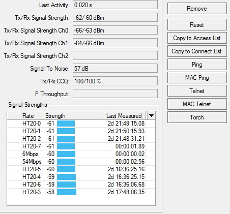

server801 Posted October 13, 2012 Posted October 13, 2012 (edited) Saab95 Я бы с радостью туда поставил , но кабеля уже в таком исполнении уже 44 метра и могут помешать деревья, как раз там окошко получилось в том месте ))) у фонаря будет кабеля около 60 метров .... уровни сигналов Ainy почему? Edited October 13, 2012 by server801 Вставить ник Quote
Constantin Posted October 13, 2012 Posted October 13, 2012 у вас все отлично,место выбрано достойно, мачта закреплена по пионерски убого, но это компенсируется нормальными уровнями и квалити 100% в радио канале. отключите в радио протоколы b/g оставте только n. параметры настройки радио есть в шапке в посте от SAAB, в остальном от него только рекламу магазина услышите от которого он процент мает. и спокойно живите дальше. Вставить ник Quote
server801 Posted October 13, 2012 Posted October 13, 2012 (edited) Стойка делалась из подручных средств , это толстая полиэтиленовая труба для отопления :) Согласен , нужно было выше , не хватило каких 50 см , но не нашел куска побольше ))) Раскреплена она будь здоров , никуда не шатается , примерно такая стоит уже год и не парится )))) при этом мощность убавлена на клиенте 17 , на базе всего 13. расстояние 1 км, зачем фонить на всю округу ? ;) Edited October 13, 2012 by server801 Вставить ник Quote

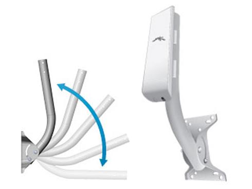

server801 Posted October 13, 2012 Posted October 13, 2012 Мне понравилась вот такая стойка для установки , но увы ее не везде можно прикрепить , так как нет технической возможности. Стоит такая в районе 500 рублей, но она того стоит, юстировка занимает минуты Вставить ник Quote
Saab95 Posted October 13, 2012 Posted October 13, 2012 Мне понравилась вот такая стойка для установки , но увы ее не везде можно прикрепить , так как нет технической возможности. Стоит такая в районе 500 рублей, но она того стоит, юстировка занимает минуты Такая стойка крепится и на трубу с помощью металлических хомутов от глушителей. Нужно 2 штуки. Хомуты стоят порядка 25-30 рублей. А если они не захотят отдавать цпе? В договоре учесть ньюансы? Многие клиенты выбрасывают договор сразу после подписания, а при стоимости клиентского устройства даже 10 тыс.р. нет никакого смысла требовать возврата через суд, т.к. на издержки уйдет больше денег и времени. Поэтому для удержания клиентов лучше использовать какие-то хитрые устройства, например ваймакс. Что бы он не мог к конкуретнам уйти без замены оборудования. Т.к. при использовании wi-fi можно перенастроить на другую сеть без проблем. Вставить ник Quote
