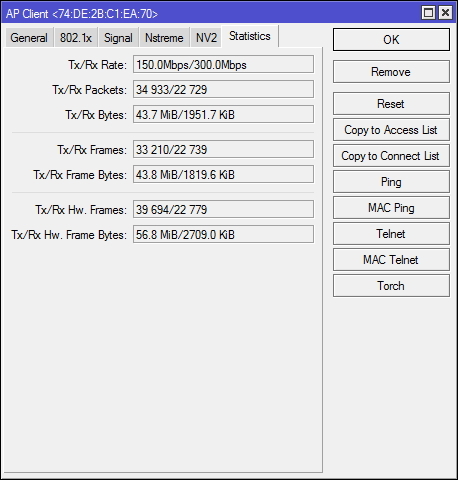

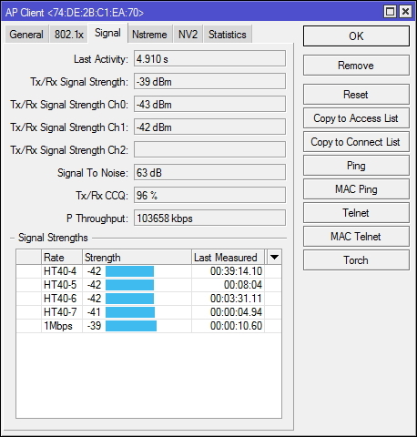

server801 Posted October 17, 2012 Posted October 17, 2012 (edited) принесли в ремонт ноутбук Packard Bell, подключил по Wifi к микротику и увидел состояние сети 243.0Mbps/243.0Mbps . Карточка Realtek RTL8192CE :) То есть при прокачке думаю и все 300/300 будет :) У это карточки соотношение сигнал/шум на 10 единиц меньше чем у азероса, вот так ))) P.S Edited October 17, 2012 by server801 Вставить ник Quote
