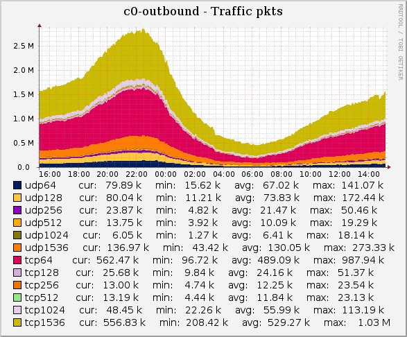

tartila Posted October 11, 2012 Author Posted October 11, 2012 (edited) Но я бы повременил, а может быть и вовсе передумал: во-первых, она не умеет шейпить, а только полисить во-вторых, она работает только с "сессиями", т.е. просто отматчить и отполисить/отфильтровать пакет оно не сможет в-третьих, пропускаемый через трафик-инжин пакетрейт не сильно то и большой. если будет какой-то флуд, то оно поднимет лапки и уйдет в байпас. SCE - это dpi, а не bras. Для желающих "нарезать" скорости/сервисы и прочую шляпу для хомячков нужно иметь это ввиду. имхо, она годиться только тортонет "подрезать", да мониторить аномалии в трафике. ну можно еще редиректы делать для ычттп. Так, вот это полезная информация. Тогда чем отшейпить трафик с большим PPS? А то это в данный момент беда для софт-шейпера. Вчера видел, как наш софт шейпер лопатил на пределе 3Mpps :). Хочется узнать, а зачем покупать новую SCE2020? Или б/у берете? Пока только думаем, но вот люди уже подсказывают, что спешим... Edited October 11, 2012 by tartila Вставить ник Quote
dmvy Posted October 11, 2012 Posted October 11, 2012 Но я бы повременил, а может быть и вовсе передумал: во-первых, она не умеет шейпить, а только полисить во-вторых, она работает только с "сессиями", т.е. просто отматчить и отполисить/отфильтровать пакет оно не сможет в-третьих, пропускаемый через трафик-инжин пакетрейт не сильно то и большой. если будет какой-то флуд, то оно поднимет лапки и уйдет в байпас. SCE - это dpi, а не bras. Для желающих "нарезать" скорости/сервисы и прочую шляпу для хомячков нужно иметь это ввиду. имхо, она годиться только тортонет "подрезать", да мониторить аномалии в трафике. ну можно еще редиректы делать для ычттп. Так, вот это полезная информация. Тогда чем отшейпить трафик с большим PPS? А то это в данный момент беда для софт-шейпера. Вчера видел, как наш софт шейпер лопатил на пределе 3Mpps :). что за платформа (мать, проц)? сколько карточек X520 использовали для данного фокуса? Вставить ник Quote

pfexec Posted October 11, 2012 Posted October 11, 2012 (edited) Вчера видел, как наш софт шейпер лопатил на пределе 3Mpps :).если у вас софтовый наколенный писюк молотит 3мппс, то я сомневаюсь что нужно думать о сце. соберите еще один такой же писюк. :)хотите циску - смотрите на asr. оно, кстате, внезапно брас. отполисить один отдельно взятый пакет - интересная техническая задача. На диссертацию тянет. Вспомнилось с военной кафедры: диссертация на тему "Действия одиночного солдата на стыке двух фронтов" )))там опечатка. оно во множественном числе. было лень править, я как-то думал люди не глупые, догадаются.В реальной жизни вы упретесь в пропускную способность интерфейсов, а не в pps.в реальной жизни полгигобита флуда мелкими пакетами не редкость.тут, в жизни, наоборот, легче упереться в ппс, а не в пропускную способность интерфейсов. иначе чо все хозяева писюков ныли от тортонета udp'шного, генерирующего мелкие пакеты как раз. Edited October 11, 2012 by pfexec Вставить ник Quote

dmvy Posted October 11, 2012 Posted October 11, 2012 S5000PAL, 8 ядер, 4-х портовая 82576 у вас явная аномалия с трафиком. при 4-х гигабитах абонентского трафика должно быть примерно 650kpps на bypass. или вы считаете in+out? и соотношение примерно такое (скорость в пике 5.5Гбит на вход шейпера): Вставить ник Quote

tartila Posted October 11, 2012 Author Posted October 11, 2012 S5000PAL, 8 ядер, 4-х портовая 82576 у вас явная аномалия с трафиком. при 4-х гигабитах абонентского трафика должно быть примерно 650kpps на bypass. или вы считаете in+out? и соотношение примерно такое (скорость в пике 5.5Гбит на вход шейпера): Да, считаю in+out. Но тема не об этом. Все же просьба подсказать про аппаратный шейпер. Вставить ник Quote
