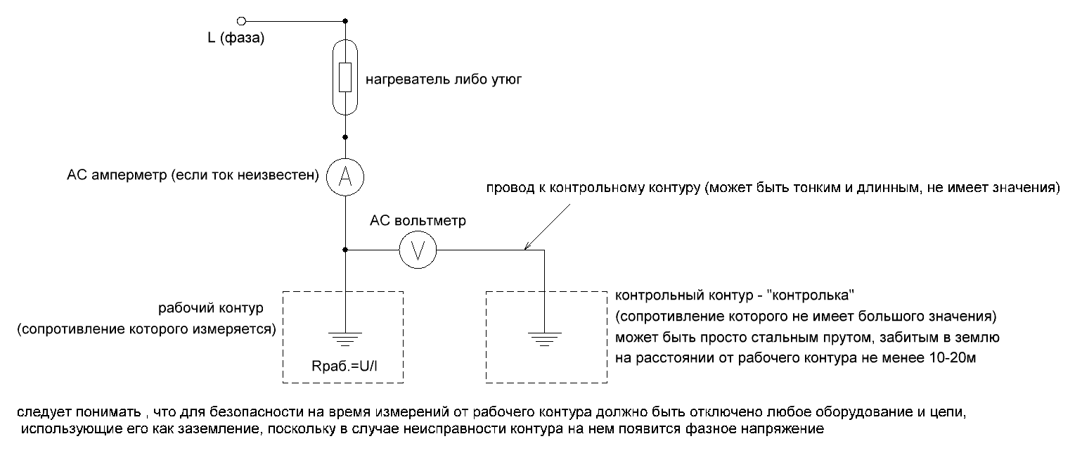

-кабельщик- Posted October 17, 2012 Posted October 17, 2012 sergios50, зарисовал вам картинку для понимания теории относительности ( в смысле что мерить надо относительно нормальной земли, а не относительно бетона-асфальта) Вставить ник Quote

-кабельщик- Posted October 17, 2012 Posted October 17, 2012 (edited) видно что ты некогда не мерил землю в реальных условиях те прибором ,кидаешь мокрую тряпку к примеру на асфальт и другой конец к заземлению и все дела ,вот когда ты мне покажешь что смог получить заземление с сопротивлением меньше 1 ома ,тогда и поговорим о теории Вот блин, в очередной раз связался на свою голову... Только что проделал нарисованную в картинке выше процедуру. Втыкнул "контрольку" (полметра 6мм-прутка) в палисаднике. дельтаV (подключение утюга 4,4А) равна 0,8V. Итого Rраб = 0,8/4,4 = 0,18 Ом . 10 лет назад лаборатория намеряла на моем контуре 0,12 Ом. То ли заржавел слегка, то ли дождей давно не было... ПС.Вот когда sergios50 сделает контур с таким сопротивлением (и научится его измерять), тогда и поговорим о теории... Edited October 17, 2012 by -кабельщик- Вставить ник Quote

-кабельщик- Posted October 17, 2012 Posted October 17, 2012 (edited) Я уж и не знаю, как еще обьяснить... Смотрите на картинку пятью сообщениями выше. Меряется не штырь, а относительно штыря. Штырь может иметь сопротивление хоть 1килоом, это никак не влияет на результат . Edited October 17, 2012 by -кабельщик- Вставить ник Quote
see1 Posted October 17, 2012 Posted October 17, 2012 если входное сопротивление вольтметра много больше этого самого килоома. Обычно выполняется :-) Вставить ник Quote
-кабельщик- Posted October 17, 2012 Posted October 17, 2012 see1, ну да, конечно. Я по умолчанию имел ввиду измерение обычным мультиметром, у которого от 1МОм до 10МОм в режиме вольтметра. Вставить ник Quote

see1 Posted October 18, 2012 Posted October 18, 2012 sergios50 много раз упомянутый штырь - не заземление, а временный "инструмент", чтобы померить каково же сопротивление имеющегося, либо свежеизготовленного :-) заземления. Вставить ник Quote

see1 Posted October 24, 2012 Posted October 24, 2012 но если так расуждать, так нужен прибор для замера заземления ,а тестер даст показания относительно прута или арматурины, и в чем разница? ,что непонятного,.. тестер на ноль, другой конец на заземление, прут ,арматура, и тд ,ну что еще непонятного ,земля это по чем мы ходим , и даже если это бетоное покрытие или асвальт Так а тестер в каком режиме должен быть ( я действительно плохо в этом разбираюсь) Измеряется НАПРЯЖЕНИЕ между рабочим заземлением и "контролькой" при пропускании тока от какого-либо источника (обычно фазное напряжение сети 220В), заземлённым на рабочее заземление через нагрузку (!!!) (утюг, мощная лампа), но отнюдь не прямым замыканием фазы на землю!!!. Ток должен быть известен, либо измерен. Тогда согласно закону Ома :-) можно посчитать сопротивление, разделив значение напряжения на значение тока :-). Ток через заземление надо побольше, чтобы хоть что-то померить, если заземление реально хорошее. Контрольное заземление надо расположить в паре десятков метров от рабочего (измеряемого) зазенмления, чтобы не увеличить погрешность измерений за счёт расстекания тока. И, раз действительно не разбираетесь во всём этом, то действуйте ПРЕДЕЛЬНО осторожно, а лучше попросите сделать измерения кого-нибудь, кто разбирается :-). Вставить ник Quote
