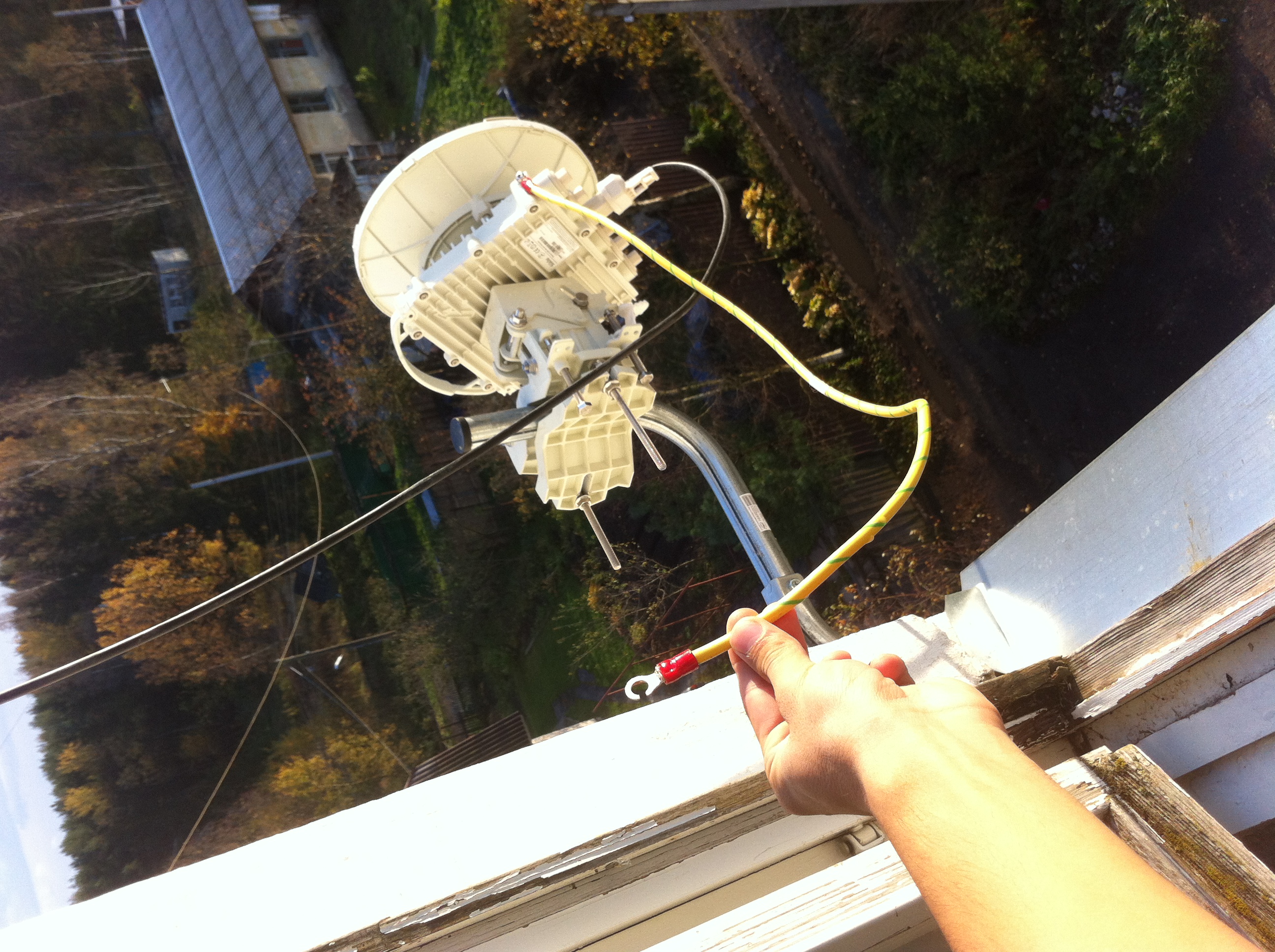

Ставлю вот такую пепяку http://www.cedicom.ru/index.php/products/equipmntsiklu/etherhaul. На пятиэтажку где нет контура заземления. Крепится она на стене дома на 2 метра ниже крыши. На крепеж СКН–605. Вопрос вот в чем — как его заземлить? как витуху заземлить? Все в этом доме землят к щитку. Витуху еще куда нишло так заземлить, но тянуть от стены дома землю через полдома к самому устройству это какой то п..ц.
Меня уже от слова заземление трясет. Но если сгорить порт или все приблуда будет трясти я думаю еще сильнее.

для начала померяй землю щитка если будет больше 30 ом то лучше к ней не цеплятся ,поищи арматуру в строении это будет лучшая земля, можно получить меньше 5 ом ,померяй ноль относительно земли ,должно быть не больше 1 вольта ,
http://forum.nag.ru/forum/index.php?app=core&module=attach&section=attach&attach_rel_module=post&attach_id=12495 и недопускать как в соседнем топике рядом громоотвод ,а это дуга ,витуха ,...повозможности экран садить на шлейф заземления ,если нет такой возможно то только в одном месте на землю и естествено газоразрядники,вот еше ,свободные пары также на землю Edited by sergios50
Я не силен во всем этом если можно поподробнее я вижу вы шарите. Как померить сопротивление земли. И у меня от винта который видно на середине скинутого вами фото отходит заземление. устройство ниже крыши на два метра ...есть ли смысле его землить? и если от него кинуть провод до громоотвода это пойдет или наоборот? ) И грозозащита нужна с обоих сторон кабеля? у меня идет внешний экранированный провод по чердаку и на улице его метра полтора. могу фото сделать. Очень жду ответа. А то не опытен в этих делах а спалить за 70 тысяч устройство ой как не хочеться. Спасибо

У меня в розетках нет земли. Только ноль и фаза. Так Желтый провод на фото, можно соединить с громоотводом на стене дома? И образуеться ли статика в проводе который идет по чердаку а на улице только 1.5 метра?

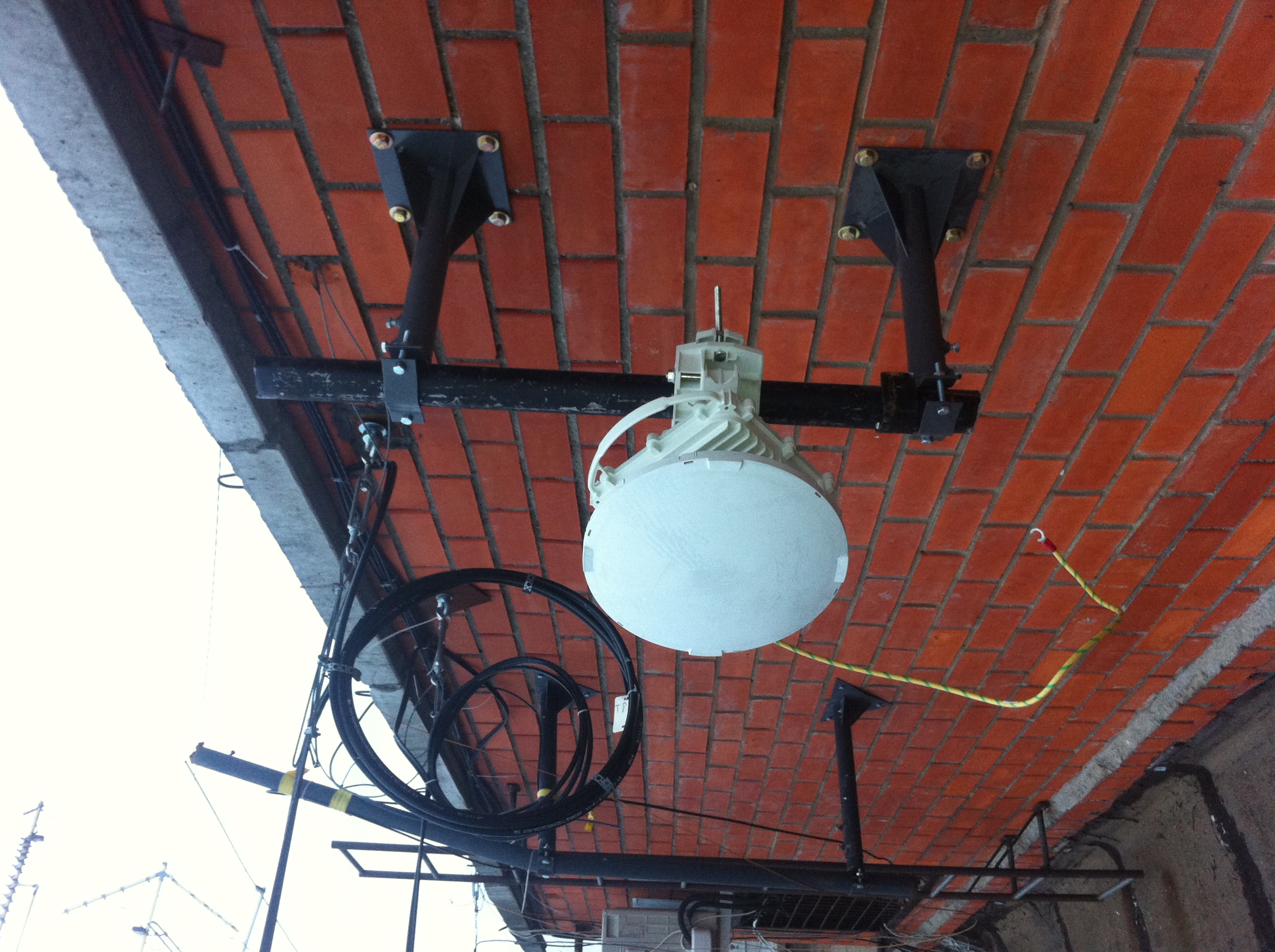

Такое устройство и на такой хлипкий кронштейн=) Релейки обычно на опорах, диаметром менее 32-40мм не устанавливают. Не смотря что родная скоба позволяет это.
Зимой снежинки могут тереть об кабель и создавать статику. Повесьте перед релейкой грозозащиту. Такую же установите на втором конце кабеля. Заземлиться вверху можно на громоотвод. Внизу заземление не нужно, т.к. если сделаете свое в случае удара молнии по вашему кабелю весь ток в землю и уйдет=)
да такой кронштейн ,хотябы покороче был бы ,а как настраивать антенну ,...судя по местоположению о статике и ударов молнии можно не беспокоится ,желтый кабель заземления ненужно тянуть далеко прям там на кронштейн ,ну а кроншейн желательно заземлить ,но это надо сделать хорошо или вообще не делать ,если нет земли в розетки, померяй относительно заземления ,на крайний случай поставь упс и вариант с электричеством решен ,в твоем случае это длиный кабель опасность для антенны ,вот непонял а где ты собираешся газоразрядники цеплять

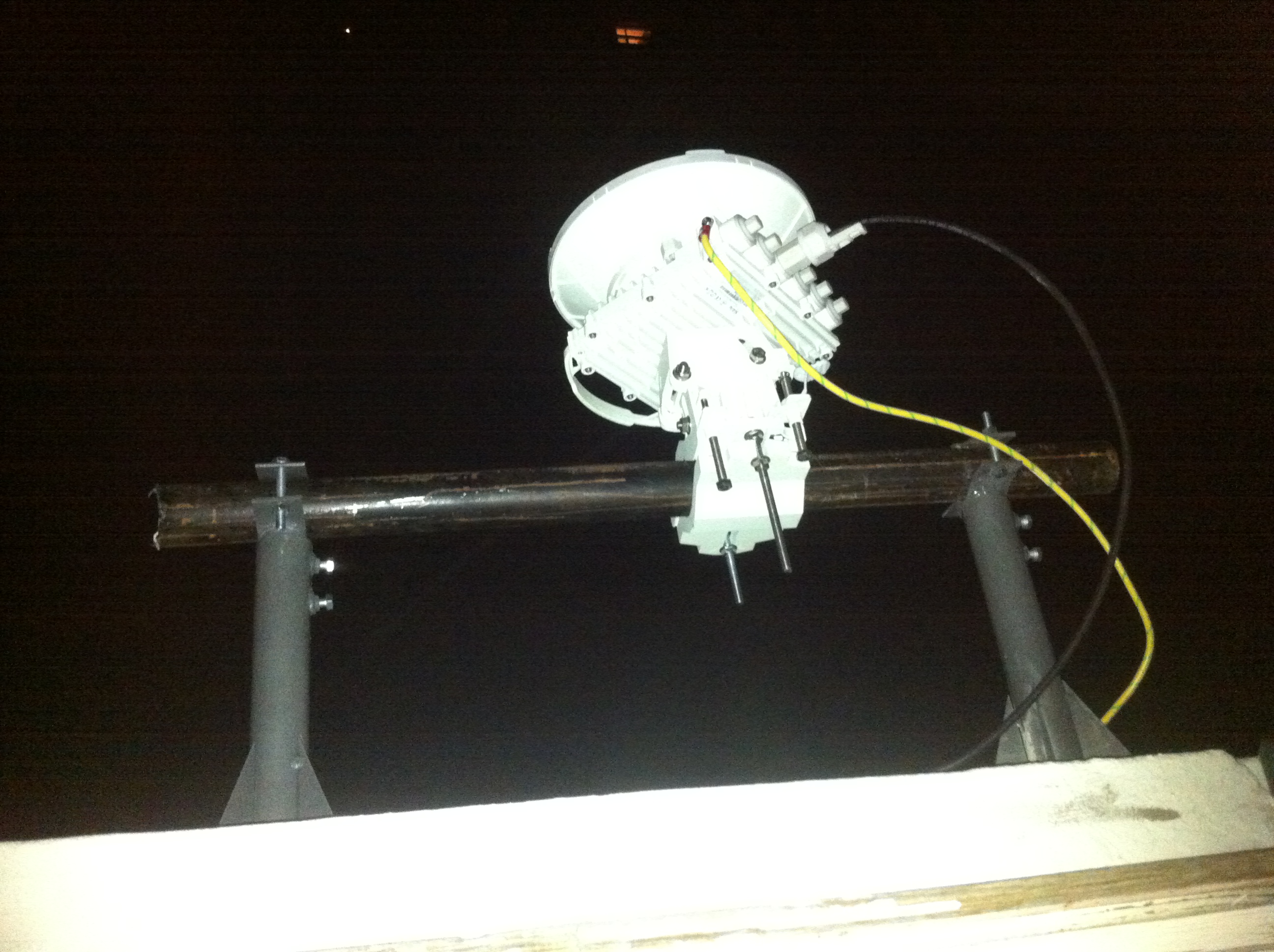

Вообщем перевесил девайся на более надежные мачты. Землю с корпуса релейки кинул на анкерный болт (он там в арматуру внутри панели дома упираеться, да и врят ли молния попадет в устройство которое на 4 метра ниже крышы.)
Основная проблема там где стоит поешка экран фтп провода никак не могу придумать куда землить. Да и может и не нужно землить? на первом фото(ночью) видно черный провод... он поднимаеться еще на 1.5 метра и уходит на чердак, т.е. по улице его идет метра 2. остальная трасса внутри дома. в нем может статика образовываться?
Возвращаясь к тому куда землить экран - во первый как его соединить с проводом земли.. это же фольга итить ее в качель )))) какого сечения провод использовать. И к чему его заземлить из вариантов есть арматура которая торчит из бетона но к ней проварены трубы водопровода... есть еще "уши" у плиты за которые их кран тягает. Я уже замучался ...
