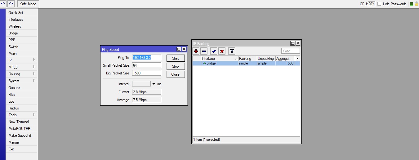

Поставил настроил. А как проверить работает или нет?
Запустите тест пакетами 64 байт, микротики нагенерят порядка 30 мегабит, и вся эта скорость должна пройти через убнт. Если упаковку отключите, то более 6-8 мегабит не пройдет.
Если такая кртина то значит упаковка неработаетpost-90911-082374600 1350157173_thumb.jpg

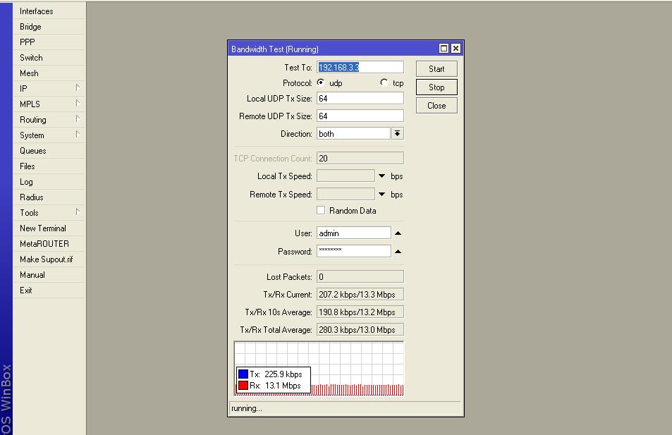

Это не то. Надо запускать Tools--+Bandwidth Test. Указать адрес соседнего устройства, передачу по UDP,направление send например, размер пакета, внизу логин и пароль на соседний микротик. Открываете список интерфейсов и смотрите скорость и количество пакетов, передаваемых через радиоканал.
Получается вот такая штука post-90911-058028300 1350193500_thumb.jpg. Вопрос, а можно настроить так чтобы стоял один микротик на базе, сделать на нем упаковку, поднять РРРоЕ сервер, второй и третий микротик сделать бриджем и тоже с упаковкой, т.е. сделать общий сервер и несколько линков с микротиками? Будет оно работать?

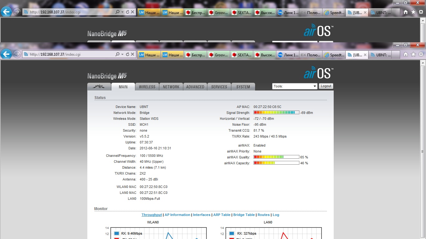

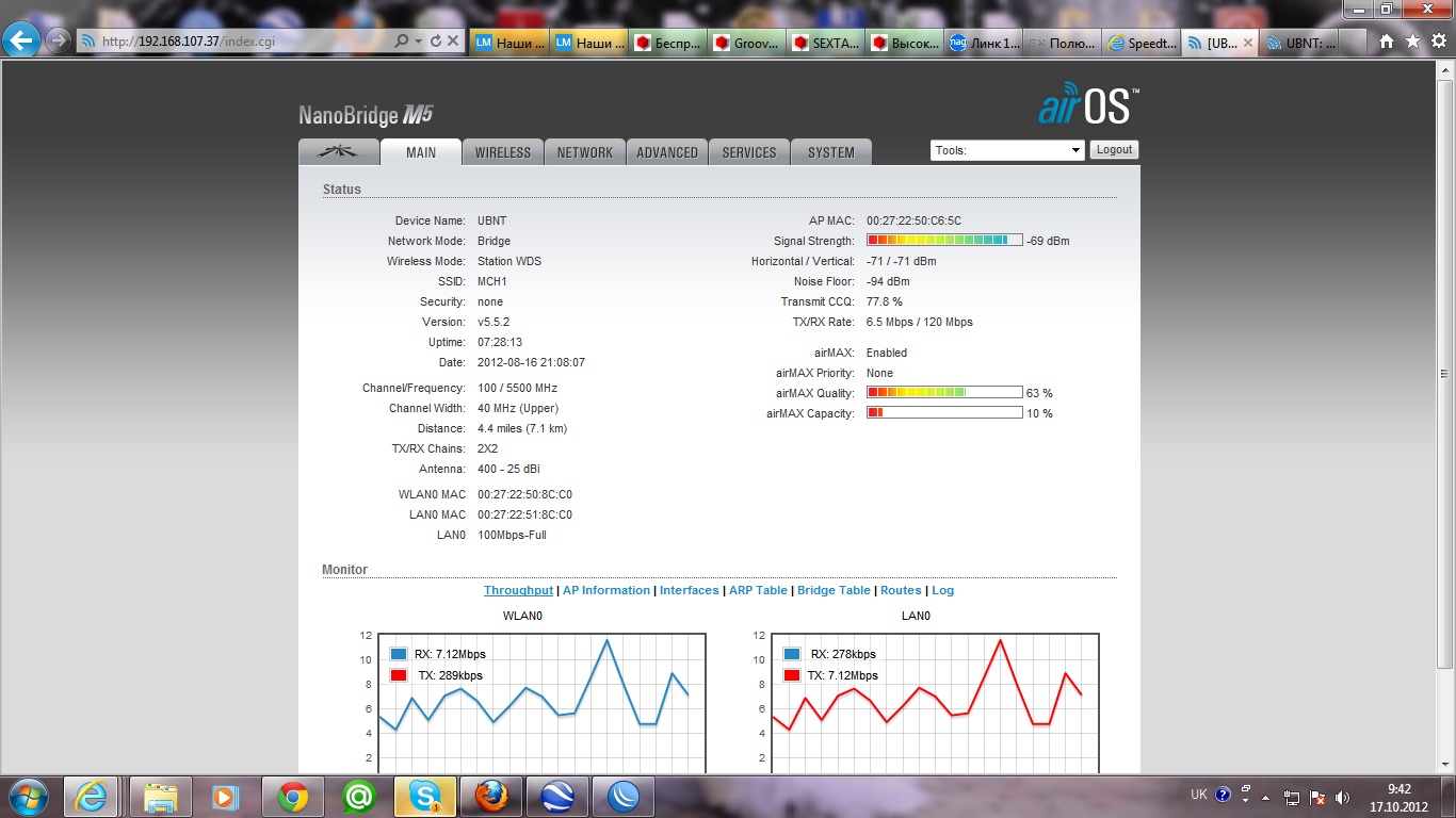

post-90911-070062000 1350456374_thumb.jpgpost-90911-050915000 1350456390_thumb.jpgКто может подксазать в чем проблема. Стоит мост из бриджей. Скорость прокачки плавает от 6,5 до 300. Год лик проработал нормально.
В полосе 40мгц наверно. Да и частоту можно поменять, мощность поубавить. Это стандартные действия, которые делают в случае подобных проблем.
Спектр смотрели? Может быть кто-то за год на тех же частотах рядом появился?
До двух часов ночи вчера сидел. Менял частоты, включал выключал аирмакс, полосы менял, но все так и дальше валится. Поменял еще витуху. Длина с одной сотроны 10м а с другой 2м.
Тогда надо еще и UBNT поменять на Mikrotik, больше ничего и не стается.
