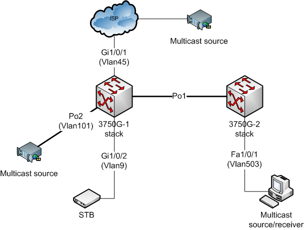

Появилась задачка (схему сети прилагаю):
В один из 3750 воткнут мультикаст от провайдера (например 239.255/16).
Туда же воткнуты наши собственные мультикаст-источники.
На соседнем 3750 терминируются как источники, так и получатели мультикаста (причем они должны друг друга видеть, и клиенты должны получать как провайдерский, так и собственный мультикаст).
Так вот, если я буду настраивать между ними PIM, то как мне сказать, какие мультикасты роутить от провайдера через IGMP?
Сейчас схема работает через ip igmp helper-address <в сторону провайдера> на первом каталисте и все виланы, которые должны получать мультикаст оттуда, терминируются там. Таким костыльным образом получатели получают и свой мультикаст, и провайдерский, но это костыль.
