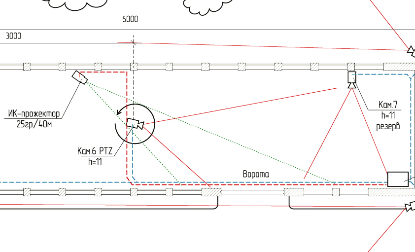

BeS Posted October 8, 2012 Author Posted October 8, 2012 Угу. Прожектора (по проекту) должны подсвечивать локально нужные места. Пример решения. Примерно так подсвечиваться 5 зон. С камерой вращать их не нужно. А вопрос про питание камер пока не решен. Все идет к "раздельному питанию" :-). В магистрали будет прокладываться 2 кабеля питания: 12В (для остальных камер) и 24 В (для поворотки + прогрева). Городить преобразователь с 24 на 12 - нет возможности, 200 В - нельзя и тоже места нет для боксов. Passiv PoE рассматривается как вариант. Суммарное сечение жил в кабеле 24AWG: 5+6 (+) - 7+8 (-) _теоретически_ хватает передать нужные вольты -) Я один такой замороченный: все идут прямым путем? Вставить ник Quote

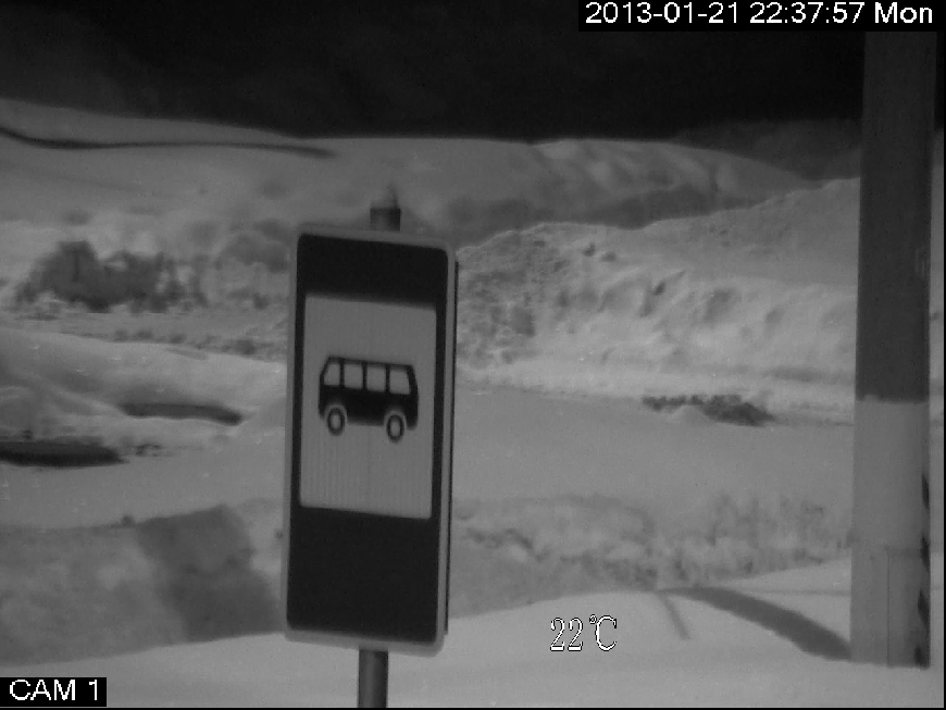

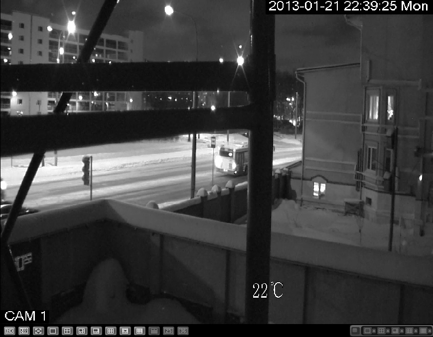

vgrish Posted January 21, 2013 Posted January 21, 2013 (edited) Не, я GV-S200SD взял в уличном исполнении. Запустил без проблем, но пока в домашних условиях. Впереди полевые испытания. если кому интересно вот такую поворотку сегодня опробовал FE-SD6580-HN. Шустренькая такая , пока нравится , посмотрим как поработает... p.s. может работать и термометром...вообще помимо настроек в веб интерфейсе, еще есть дополнительная менюшка, там и термометр и различные режимы камеры и зум и режим цифрового зума и профили по времени и т.д. и т.п.. p.p.s. отвечаю тут как как больше сообщений писать не дают) Edited January 21, 2013 by vgrish Вставить ник Quote
Saab95 Posted January 21, 2013 Posted January 21, 2013 Она что еще может и термометром работать? Вставить ник Quote
f.tagir Posted January 22, 2013 Posted January 22, 2013 я так понимаю это внутри корпуса температура. Вставить ник Quote
Pritorius Posted January 22, 2013 Posted January 22, 2013 Она что еще может и термометром работать? С учётом того что на улице снег, а камера кажет +22, то видимо нет :) Вставить ник Quote
