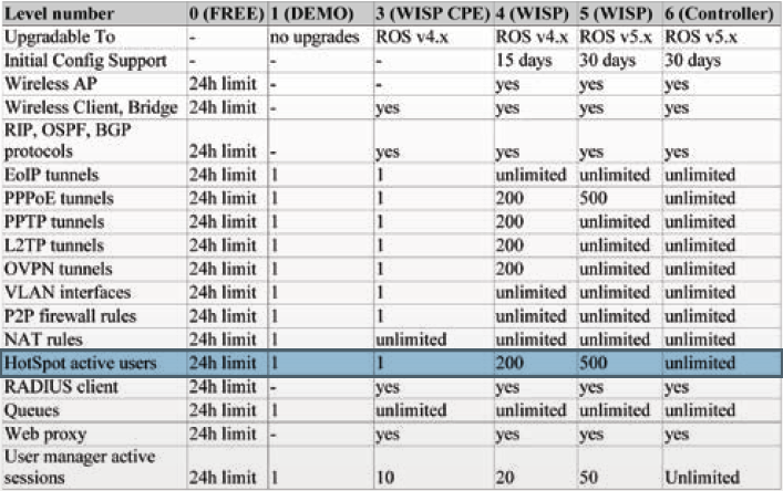

desnoop Posted October 6, 2012 Posted October 6, 2012 Планируется проект для небольшого недорогого провайдерства. Задача на первоначальном этапе подключить 30-50 клиентов с порезкой до 5-8Mb/s, Пока подобрали оборудование (пров. наливает 50Mb/s): Для линка в 14км: RB411GL + R52HN + Maximus Dual Dish 5G x 2 шт Раздача до 50 клиентов: RB751G-2HnD(1шт) + Groove2Hn(3шт) + Секторная 120гр(3шт) (потом после модернизации базы, эти грувы пойдут на клиентов) клиенты: (до 2км) RB711-2Hn + Antennabox и (до 5км) Groove 2Hn + Направленная ант 17-27 dbi В будущем по кол-ву клиентов (>100) планируется заменить комплект раздачи на что-нибудь по-больше, например: RouterBoard RB433UAH или 433GL + R52hn(2шт) Корректно ли связка будет работать, какие альтернатывные решения для построения бюджетного решения? Жду советы и опыт! Вставить ник Quote
xabarov Posted October 6, 2012 Posted October 6, 2012 Раздача до 50 клиентов: RB751G-2HnD(1шт) + Groove2Hn(3шт) + Секторная 120гр(3шт) (потом после модернизации базы, эти грувы пойдут на клиентов) 1) Для клиентов пойдут, а вот для базы нужно ставить Groove A2Hn с 4-ой AP лицензией. 2) Три сектора на 2.4 рядом хорошо работать не будут, какими бы джириусами они не были. 3) Для чего вам 751-ый? Вставить ник Quote

desnoop Posted October 6, 2012 Author Posted October 6, 2012 1) Для клиентов пойдут, а вот для базы нужно ставить Groove A2Hn с 4-ой AP лицензией. зачем 4level когда для этого 751-й перед ними? 2) Три сектора на 2.4 рядом хорошо работать не будут, какими бы джириусами они не были. что мешает им работать рядом, растолкуйте плиз? 3) Для чего вам 751-ый? как маршрутизатор, для управления и раздачи Какие варианты? Чтобы вы поставили? Вставить ник Quote

-кабельщик- Posted October 8, 2012 Posted October 8, 2012 (edited) 1) Для клиентов пойдут, а вот для базы нужно ставить Groove A2Hn с 4-ой AP лицензией. зачем 4level когда для этого 751-й перед ними? http://www.mikrotik.com/pdf/what_is_routeros.pdf (стр.16) ПС. Это микротик, в отличие от убнт, придумал же такое - драть с пионеров деньги за полноценный хот-спот. Шутка... Edited October 8, 2012 by -кабельщик- Вставить ник Quote
