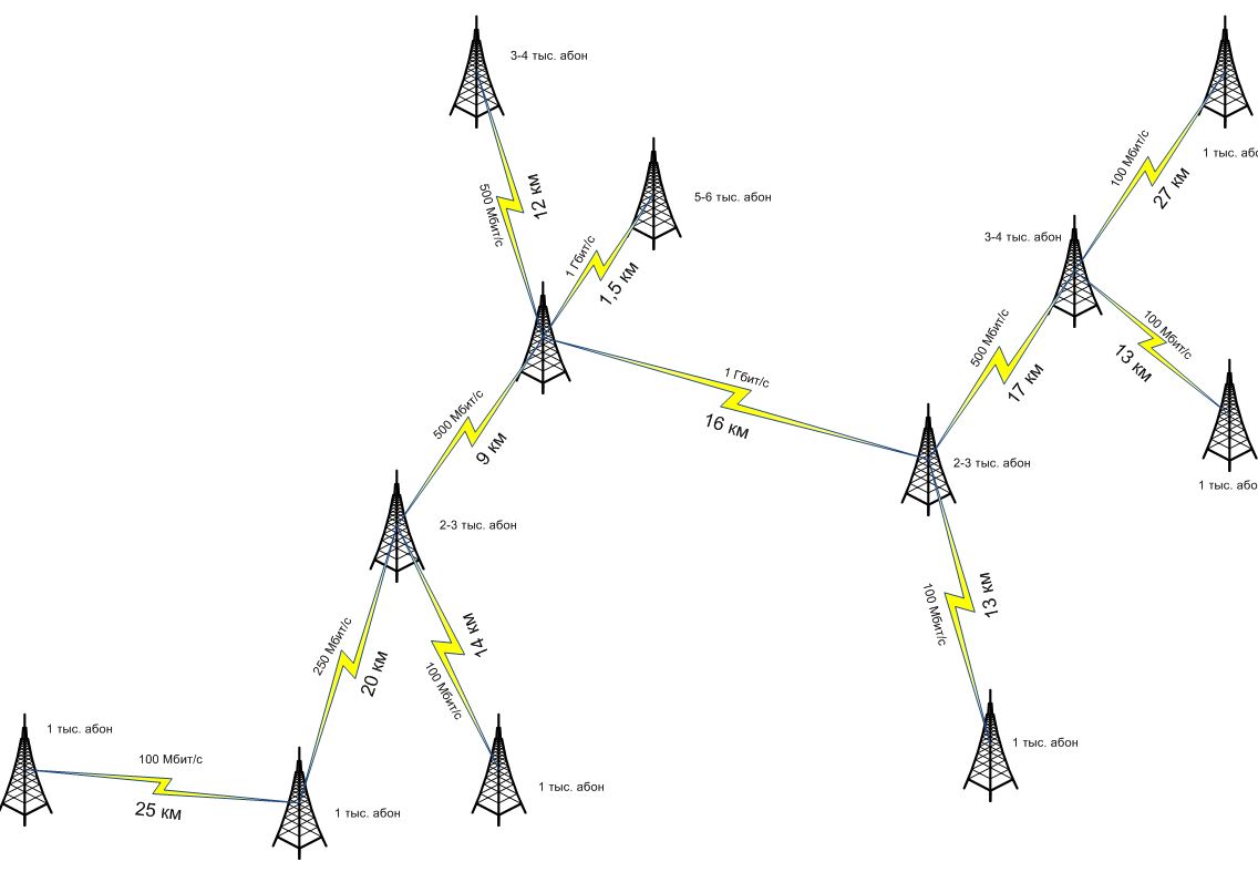

Нужно построить линки на расстоянии:
1) 1,5 км (3-4 т. абонетов)
2) 9 км (промежуточный линк для 4 и 7 пункта)
3) 14 км (1т абон)
4) 18 км (1т абон)
5) 22 км (1т абон)
6) 27 км (1т абон)
7) 36 км (1т абон)

Получается у вас не последовательно точки стоят, а расходятся в стороны?
Никаких технических проблем связать точки нет, вопрос цены. Если можете платить из расчета 800 тыс за 300 мегабит линк точка-точка, можете начинать.

Все строятся на 60-80 метровых вышках, у всех есть прямая видимость 99,9%
Но на этих же вышках висят РРЛ сотовых операторов
В среднем если получиться на линк 100-150 т.р. (в данном случае нужно рассмотреть 2 варианта, может чуть больше затратиться чтоб получить желаемое или заложиться меньше и получить результат меньше желаемого)
