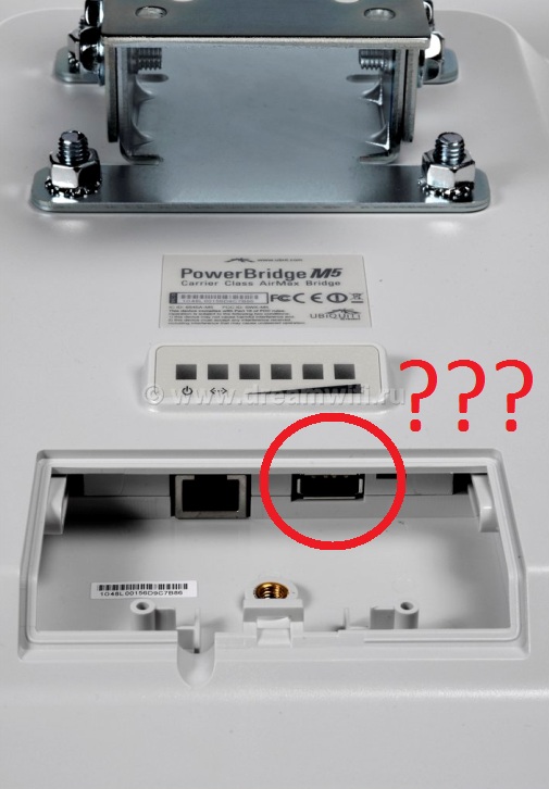

А зачем у Ubiquiti PowerBridge M5 USB порт?
Раньше и на рокетах был, его делали "на всякий случай", но в последствии убрали его. Задумывали его для USB-модема, но так и не довели до ума.
Что бы телефон можно было заряжать на крыше, или USB лампу подключить, когда монтируете в темноте.

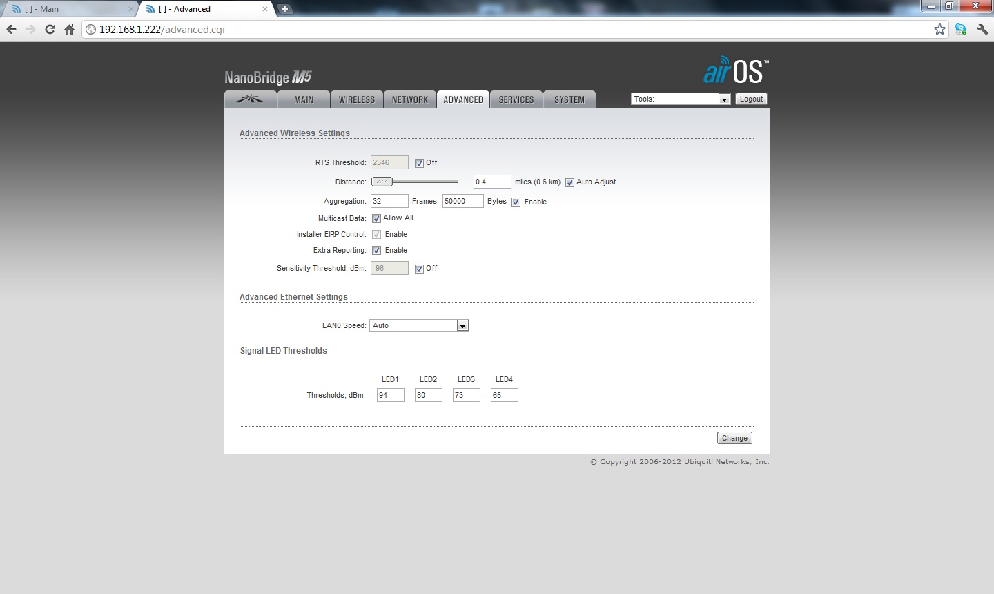

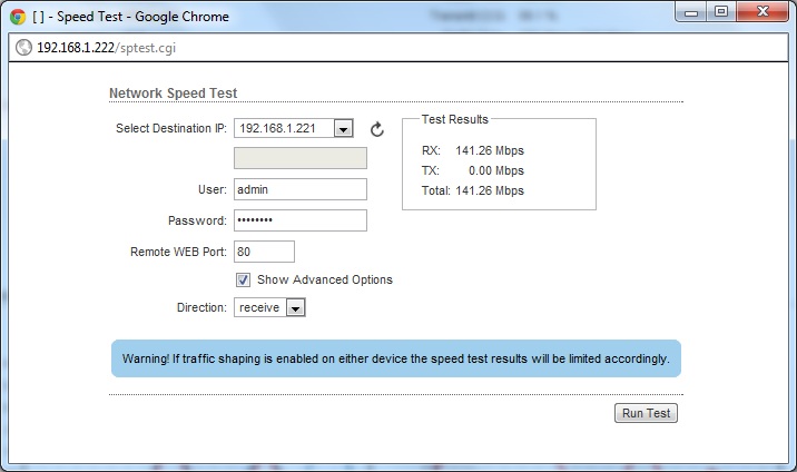

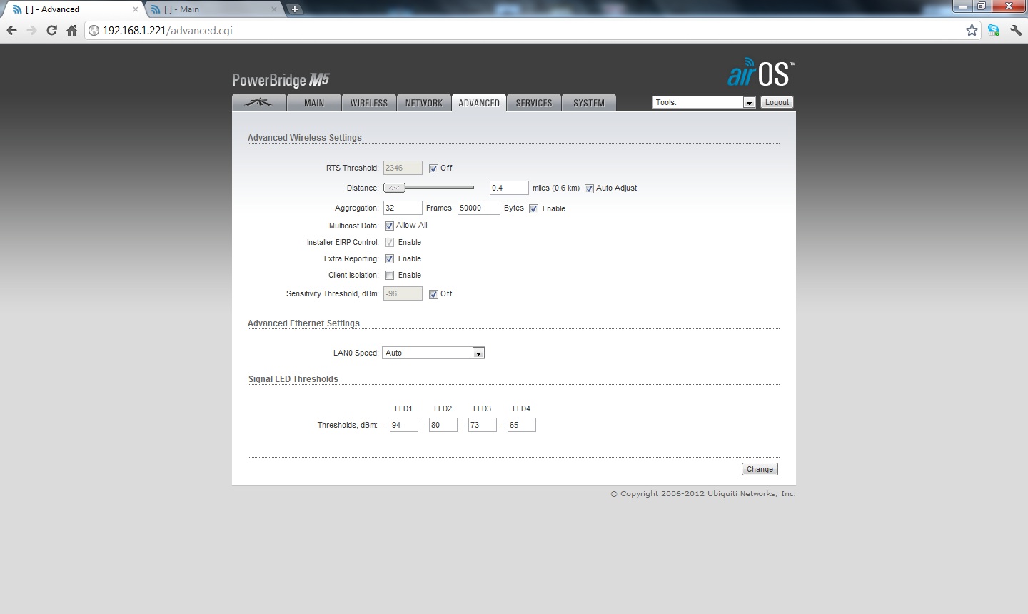

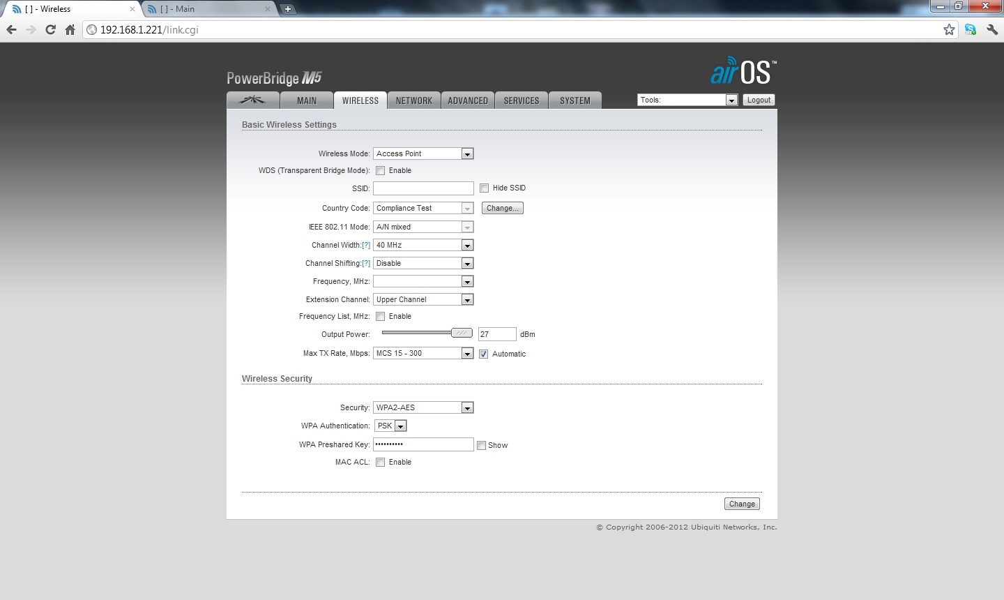

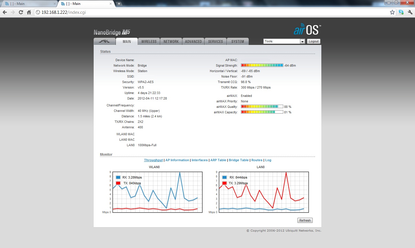

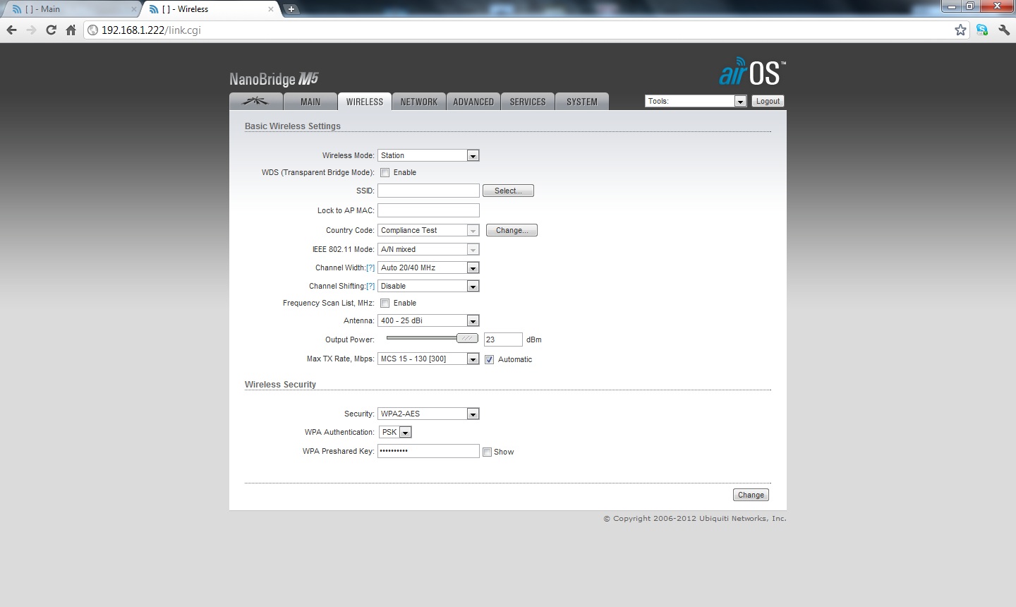

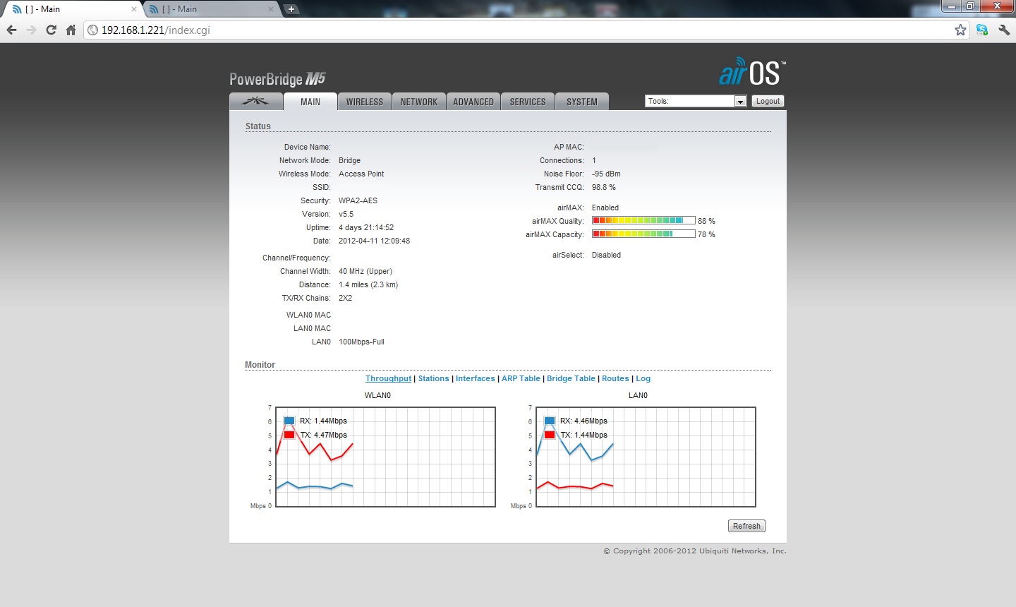

Построил радио мост с одной стороны Ubiquiti PowerBridge M5 (база) с другой Ubiquiti NanoBridge M5-25 (клиент), расстояние 2.5 км (видимость прямая, зона Френеля не перекрыта).
Результаты на скриншотах.

Мощьность на всю катушку.. ну-ну..
Зачем эти извращения? На таком растоянии, тоже самое можно было сделать на двух наносах
Edited by Antey81
Что толку от скоростей более 100 на бриджах, когда сетевой порт более 100 не пропустит=) Надо было 2 штуки микротик SXTG поставить.
У них не хватит энергетики на такое расстояние и до сотни не дотянут.
Слабовато вышло (сигнал), скорее всего антенны плохо отъюстировали. Мы такой же результат получали на 6 км на бриджах М5-22.
Edited by xabarov
для такого расстояния достаточно было NBM5-22 двух штук, эирМакс отрубите, получите небольшую прибавку.
