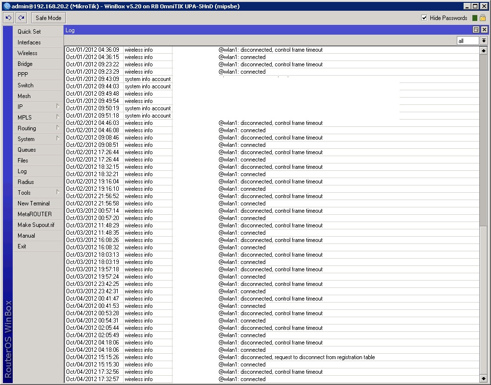

jdemon Posted October 4, 2012 Posted October 4, 2012 (edited) ребят , время от времени падает линк на несколько сек, в центре омнитик, а клиенты sxt, в логах вот такая ошибка. Пробовал увеличть hw retries не помогло А иногда, есть WDS линк, а связи нет. приходится рвать линк вручную. пересоединяется, и все ок потом. Edited October 4, 2012 by jdemon Вставить ник Quote
Aomi Posted October 4, 2012 Posted October 4, 2012 У нас тоже бывает подобное, на последних микротиках. Тема уже поднималась, почитайте форум, как вариант решения проблемы: скрипт, либо ватч дог. Вставить ник Quote
jdemon Posted October 4, 2012 Author Posted October 4, 2012 (edited) Я форум вот уже пол года читаю каждый почти день эту ветку, где поднималась такая тема? :) Это проблема всетаки железа или роутероса? Edited October 4, 2012 by jdemon Вставить ник Quote
