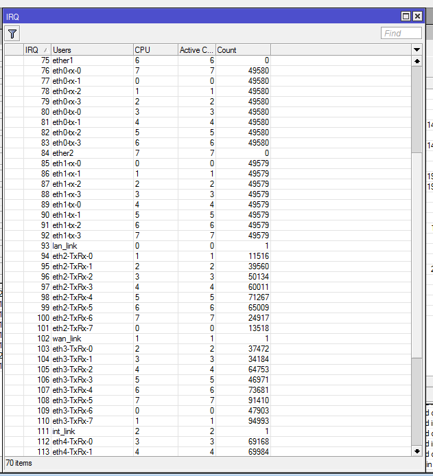

Помимо этого, когда я последний раз щупал микротик, он всё ещё не умел раскидывать очереди нормальных сетевух по ядрам процессора
Уже давно умеет
