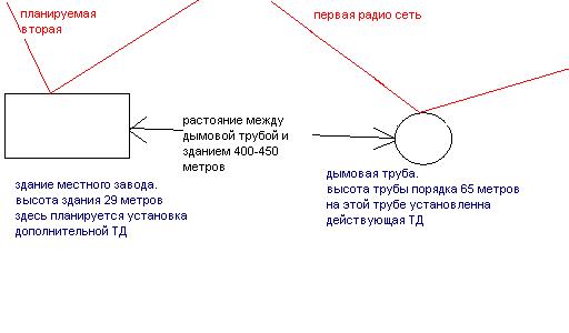

есть у нас дейтвующая ТД на которой очень много клиентов сидит (порядка 75) и она не справляется, принято решение установить дополнительную ТД для разгрузки первой ТД. вопрос весь в чем, как долеко друг от друга необходимо расположить ТД чтобы они работали на одной частоте? Есть у нас возможность установить на 400 метров в сторону и метров на 30 ниже, будет ли это все работать???
Нарисуйте хотя бы план местности чтоли :) Хотя в принципе уже на все ответили.
Вторую планируемую антенну передвиньте левее за угол, повесьте на кронштейн на левую сторону здания.
Добивайтесь, чтобы клиенты второй бс совсем не видели первую бс.
антенны планируете какие?
и на каком удалении находятся клиенты
секторные антенны, действующая на трубе на 120 а планируемая на 90 градусов, клиенты на разном растоянии от 300 до 2500 метров

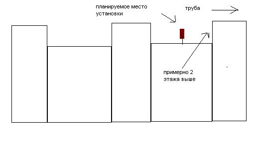

да есть еще кое что, от планируемой второй в сторону трубы примерно метров через 20 стоит надстройка выше на 2 этажа примерно тоесть выглядет это вот так
