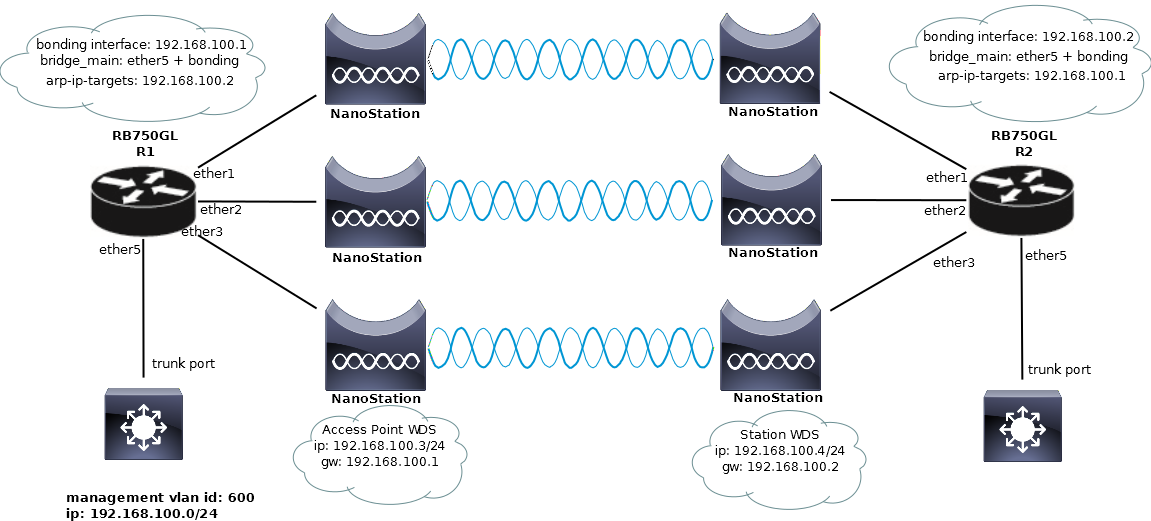

keks7 Posted April 17, 2016 Posted April 17, 2016 Здравствуйте. Перечитал много информации на форуме по данной теме, понимаю, что расписано везде подробнее некуда. Но уже два часа не могу решить тривиальную задачу. Схема подключения просто нелепа (см. рисунок). Хотелось бы получить управление устройствами, которые бондятся. Гуглеж чаще всего приводит на данный форум. Как, все-таки, правильно сконфигурировать МТ, чтобы получить доступ? Есть vlan для управления устройствами. На какой интерфейс МТ его повесить, чтобы корректно все работало? Вставить ник Quote
Saab95 Posted April 18, 2016 Posted April 18, 2016 Вам бондинг не нужен. Следует на каждый радиоканал выделить сеть /29, ну или 4 штуки по /24 =) убрав их из бриджа. Далее у вас получаются каналы вида: Роутер Антенна 1 - Антенна 2 Роутер 10.0.1.1 10.0.1.2 10.0.1.3 10.0.1.4 10.0.2.1 10.0.2.2 10.0.2.3 10.0.2.4 10.0.3.1 10.0.3.2 10.0.3.3 10.0.3.4 На первом роутере прописываете 3 маршрута на сеть за вторым роутером на один гейтвей, то есть добавляете маршрут, указываете например сеть 10.10.10.0/24, и 3 шлюза - 10.0.1.4, 10.0.2.4, 10.0.3.4. С другой стороны сеть 0.0.0.0/0 на шлюзы 10.0.1.1, 10.0.2.1 и 10.0.3.1. Далее на первом роутере создаете пустой бридж, вешаете на него адрес 10.11.11.1, а на втором роутере 10.11.11.2, между ними настаиваете EoIP туннель, который уже бриджуете со своим L2 каналом. Данные равномерно распределятся по каналам. Если не хотите ничего указывать в маршрутах руками - включаете OSPF. Вставить ник Quote
keks7 Posted April 18, 2016 Posted April 18, 2016 (edited) Saab95, при такой схеме данные, как ни странно, не распределяются равномерно, хотя, если я верно понимаю, вы порекомендовали вариант, напоминающий load balancing. И каким здесь методом мониторятся линки????? Стоит выдернуть кабель хоть на одной из сторон, связь теряется. Edited April 18, 2016 by keks7 Вставить ник Quote
Saab95 Posted April 18, 2016 Posted April 18, 2016 Я указал как пример. Если в случае со статикой с маршрутами, выдернув 1 кабель потеряете 1/3 данных. Хотя, как вариант, можно проверять доступность шлюзов пингом. Обычно для этой цели используют OSPF, он сам мониторит линки и выводит из работы неисправные. Но там по стандарту пауза 40 секунд, если нужно быстрее то следует BFD включить и указать время, например 0.1 секунд. На бондинге вы можете через каждый канал настроить свой влан управления, через который и будете управлять антеннами, а сами основные интерфейсы объедините в бондинг, только он так же будет отключаться, если один радиоканал отключится, или скорость просядет. То есть бондинг хорошо подходит для кабельных каналов с постоянной пропускной способностью, а не для радио, где скорость может быть не равной. Вставить ник Quote
keks7 Posted April 19, 2016 Posted April 19, 2016 .....бондинг, только он так же будет отключаться, если один радиоканал отключится, или скорость просядет Я это проверял. Все в точности до наоборот. При отключении одного из каналов (неважно на какой стороне) ничего не отключается и связь не теряется ни на секунду. Данные при этом как раз таки распределяются равномерно. Но вылезла другая головная боль: обновил покемонов до 6.35, один из них теперь стал ругаться на loopback, хотя при аналогичной конфигурации с 6.33 не было никаких проблем. Вы также предложили: На первом роутере прописываете 3 маршрута на сеть за вторым роутером на один гейтвей, то есть добавляете маршрут, указываете например сеть 10.10.10.0/24, и 3 шлюза - 10.0.1.4, 10.0.2.4, 10.0.3.4. С другой стороны сеть 0.0.0.0/0 на шлюзы 10.0.1.1, 10.0.2.1 и 10.0.3.1.Далее на первом роутере создаете пустой бридж, вешаете на него адрес 10.11.11.1, а на втором роутере 10.11.11.2, между ними настаиваете EoIP туннель Так ведь для того, чтобы начал функционировать eoip, ему нужно указать в явном виде его соседа в таблице маршрутизации. И аналогично указать все три шлюза (типа балансировка, которая в итоге нифига не работает). p.s. за рекомендации с ospf спасибо, попробую эти варианты. Вставить ник Quote
Saab95 Posted April 19, 2016 Posted April 19, 2016 Вообще балансировать L2 всегда сложнее. Если предположить, что за дальней стороной находятся абоненты, допустим их 100 человек, то сделав 3 канала по L3, не надо никаких балансировок, при включении OSPF данные от них равномерно загрузят каналы, т.к. при наличии одинаковых весов маршрутов, все новые потоки будут равномерно распределяться. Вставить ник Quote
keks7 Posted April 20, 2016 Posted April 20, 2016 Saab95, сейчас попробовал этот вариант. При тесте действительно видно суммарную скорость устройств, правда, если смотреть на интерфейсы, то загружен как будто бы один из трех. При выводе одного из линков есть небольшая задержка, но в целом работает. Вставить ник Quote
