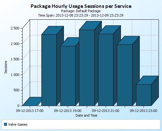

grfmaniak Posted December 9, 2013 Posted December 9, 2013 (edited) И как решилась проблема с Dota2? Отвечаю сам себе: создать новую зону, туда вколотить подсети valve (http://bgp.he.net/AS32590#_prefixes), создать новый сервис, прицепить к нему эту зону, прописать сервис в пэкедж и нужный эффект достигнут: Edited December 9, 2013 by grfmaniak Вставить ник Quote
