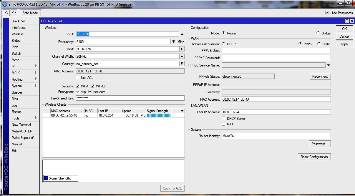

Добрый вечер! Купил SXT 5HPnD и настроил мост по инструкции www.lanmart.ru/blogs/mikrotik-sextant-bridge
Провайдер подключает через PPPoE и возник вопрос могу ли я его настроить на базовой точке ?

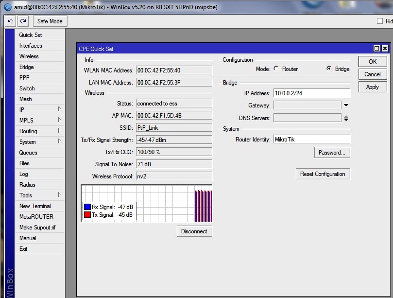

Да. Тогда на первом устройстве порт Ether1 не добавляете в бридж. Идете в PPP и создаете там PPPoE_Client, указываете учетные данные, интерфейс Ether1, ставите галочки Use default gateway и Use Peer DNS. В IP--+DNS ставите галочку Allow Remote Requests. В IP--+Firewall на вкладке NAT создаете правило,где ничего не указывая идете на вкладку Action и выбираете маскардинг. Далее прописываете на bridge1 IP адрес и настраиваете DHCP сервер. Более по настройке смотрите тут - http://www.lanmart.r...ovodnyj-router/ - делайте по аналогии. Первый интерфейс так и будет Ether1, а внутренняя сеть Bridge1.
В общем сделал все настройки на базовой точке (PPoE и DHCP server и т.д)
Проблема в следующем:
1. Winbox не находит базу ( Видимо потому что внутренние IP точек становятся разными (База: 192.168.0.1/24 , Client: 10.0.0.2/24))
2. Сетевая карта клиента не получает IP adress выданный DHCP сервером базы
Благо все делаю на коленках дома и бегать к базе за 1км пока не надо.Где-то я напортачил или не понял.Делал в точности как в инструкции но видимо там есть свои тонкости .
Странно но после того как все это написал , я заново настроил базу с нуля и опа , база доступна по адресу 192.168.0.1 и клиент на том же 10.0.0.2
Плюс клиенту таки присвоен IP адрес выданный dhcp базы.
В общем чудеса :-)
Решил настроить базу с IP 10.0.0.1 и теперь клиент получает ip из диопазона 10.0.0.3-254
Теперь все устраивает..
