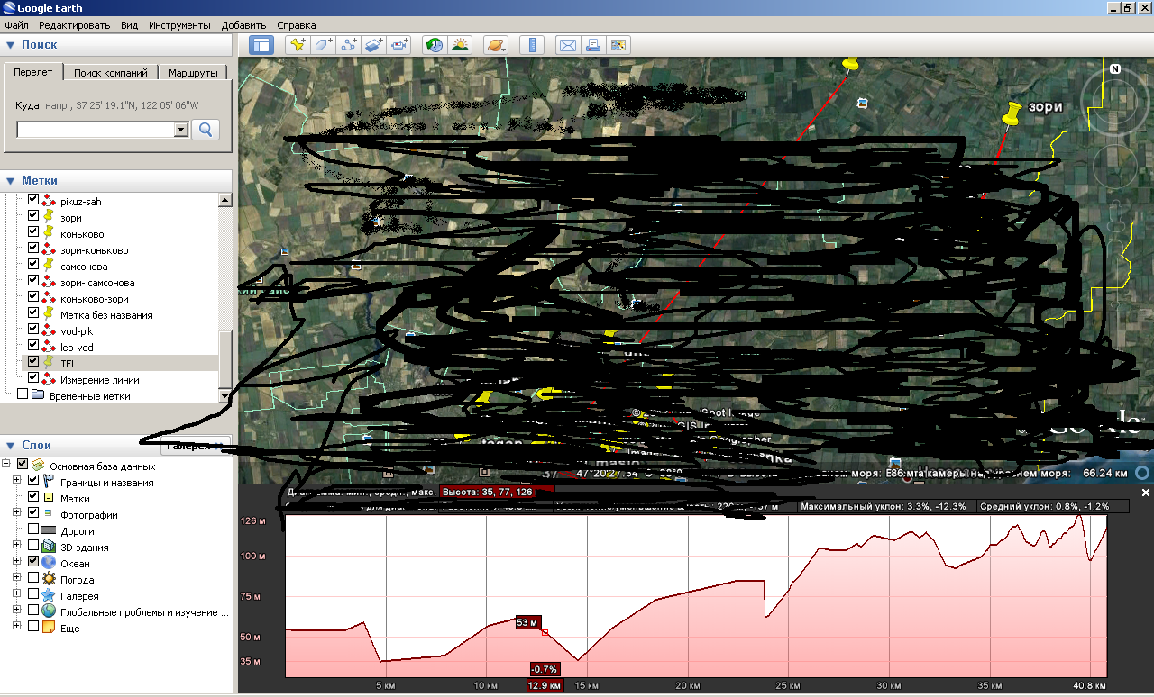

endryww Posted September 30, 2012 Posted September 30, 2012 (edited) координаты в личку, у меня схожий на 49км , и если б показал на форуме координаты и рельеф - получил бы табу, а так 30мбит,,- пробывать нада Edited September 30, 2012 by endryww Вставить ник Quote
SSD Posted September 30, 2012 Posted September 30, 2012 координаты в личку, у меня схожий на 49км , и если б показал на форуме координаты и рельеф - получил бы табу, а так 30мбит,,- пробывать нада У вас антенны на высоте 20 метров с каждой стороны висят? Вставить ник Quote
endryww Posted September 30, 2012 Posted September 30, 2012 (edited) У вас антенны на высоте 20 метров с каждой стороны висят? на 9этажке с одной и 5ти с другой, правда антеныы 1,4 офсет и 1,8 прямофокусная полярка, и зна фрейнеля по гугл не фонтан Edited September 30, 2012 by endryww Вставить ник Quote
SSD Posted September 30, 2012 Posted September 30, 2012 У вас антенны на высоте 20 метров с каждой стороны висят? на 9этажке с одной и 5ти с другой, правда антеныы 1,4 офсет и 1,8 прямофокусная полярка, и зна фрейнеля по гугл не фонтан У вас наверное одна из точек существенно выше другой, иначе просто не будет видимости. Вставить ник Quote
