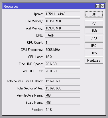

Saab95 Posted September 30, 2012 Posted September 30, 2012 Про микротики. На нем PPPoE сервер с OSPF настраивается за 10 минут и после работает стабильно годами. А потом неожиданно начинает "падать" раз в 40-60 часов)))) Именно об этом девушка и говорила)))) И еще о том, что саппорт MT разводит руками и незнает, что с этим делать)))) Я по галочки не зря говорил. Так же не забываем про фильтрацию всего, что не относится к PPPoE. Тогда все работает стабильно. У меня ничего неожиданно не падает. Аптаймы по 100 с лишним дней=) просто периодически профилактику делают, чистят от пыли и т.п. Это можно провести аналогию с автолюбителями - одни постоянно в ДТП попадают, другие же ездят без единой аварии. Вставить ник Quote
