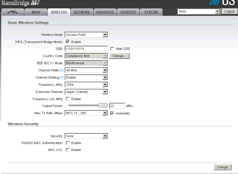

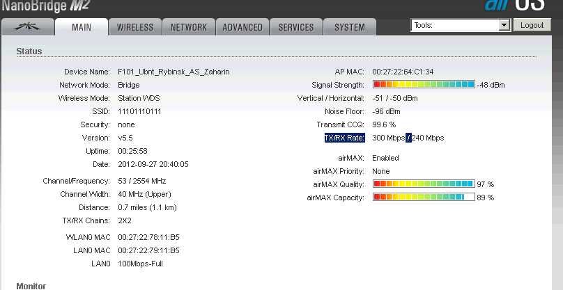

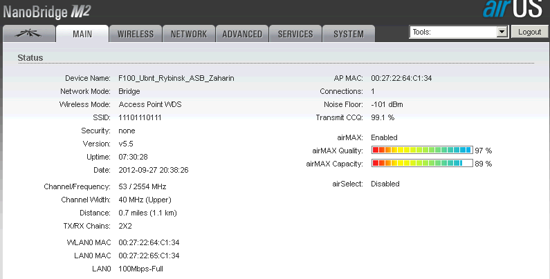

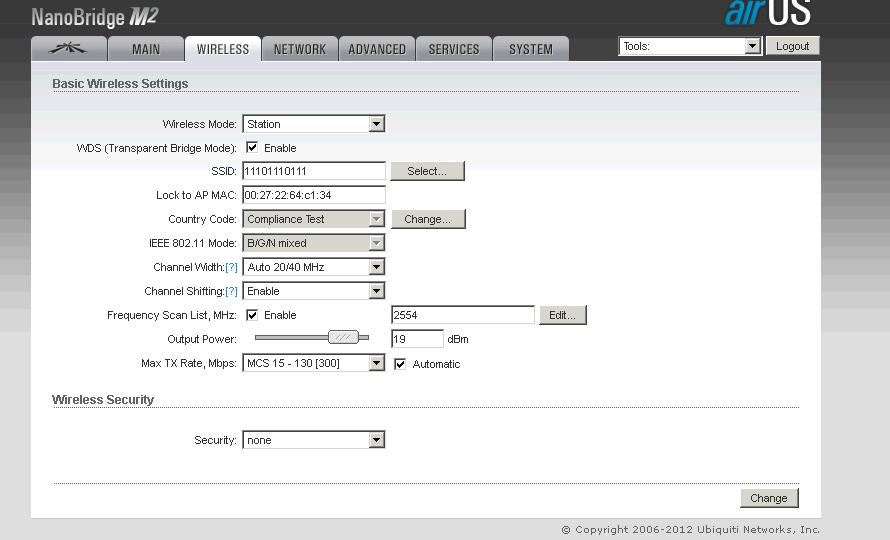

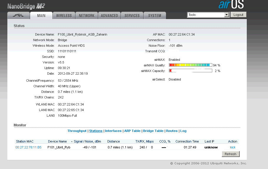

Nanobridge M2 - валится линк
Буквально сегодня начал валиться линк. Пробовал уходить на другие частоты, полосу менял с 40 на 20, отключил шифрование, повышал\понижал мощность... ничего не помогает... в чем может быть причина?

Зона френеля частично перекрыта.
Где перекрыта ? в голове)
очень культурно и полезно, настоящий профессионал своего дела. что вы хотели сказать этим? Может будем посодержательнее?
Edited by tofu
Содержательней некуда.
Скрины говорят об отсутствии проблем в параметрах линка.
Что вам есче добавить чтоб вам стало понятно ?
И тут вдруг выясняеться что бриджи используються для резервирования)))
Какую траву вы курите ?)
о чем говорит этот кусок лога

У Вас не линк валится, а точка(клиент) ребутится по питанию.
ну и для п2п рекомендую до 5.3 откатить и мощности порезать.
ну и или аск увеличить или аггрегацию поубавить, либо то и другое
И, да, галочка п2п но АСК стоит?, а лучше ЭирМакс нафиг отрубить.
блин, я не знаю как обьяснить вам то, что я вижу в моменты глюков... скрин не могу приложить... попробую нарисовать...
дай скрины с двух сторон в момент глюков, отключи вотчдог (чтоб не ребутил), обрати внимание на Lan0 и Noise Floor, откатись до 5.3 отруби ЭирМакс.
понизил на обоих до 18, менять FW пока не стал.
аск поднял до 1 мили.
отрубил аирмакс.
сейчас почищу логи и буду смотреть, канальная скорость кстати даже поднялась немного. агрегацию какую поставить лучше?
Обновите хотяб до 5.5.2, я 5.5 длительно не тестил.
В логи ЮБНТ ничерта не пишет, касаемо состояния эфира.
Естественно :)
Если CCQ возросло до 100 -- оставляйте максимум 32 на что-то там.

сдуть -- не сдуло, сигнал идеальный, правда пока нет скрина в момент траблов.
А вот аптаим клиента 20 мин, т.е. была перезагрузка, о причинах коорой ничего не известно, может и в правду кабель разболтался, это идея :)

обновился до 5.5.2... уровни опять поднялись, ccq достиг 100%. Вроде пока все нормуль, устройства ведут себя адекватно... тестим, ждем помех
я прикладывал скрин, повторяю... в момент траблов радиолинк якобы есть, но доступа на удаленную железку нет, в графе ccq прочерк, в графе TX\RX,Mbps первое число 300 второе 0, в обычном состоянии 300\300 или 270\300, в графе last ip написано unknown, хотя device name и MAC удаленной железки определяется
держите ccq на 100%, канальные скорости в 300Мбит в обе стороны, и при соблюдении этих условий найдите минимальную мощность -- это даст максимум скорости :), но это никак не поможет в решении Вашей конкретной проблемы :(((
Следить нужно со стороны клиента :(, но очень похоже на перезагрузку, я почти на 100% уверен, причин не знаю, возможно питание, не замечали скачки LAN-speed на 10Мбит на клиенте?
Сразу после того как в следующий раз прервётся и восстановится связь с клиентом, посмотрите Uptime на нём (предварительно необходимо убедится, что watchdog на нём ОТключен).
