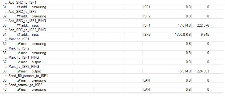

alex006 Posted September 26, 2012 Posted September 26, 2012 К микротику был подключен 20М канал, с увеличением абонентов канала стало нехватать. Была возможность подключить еще один канал но никак не могу слепить все в кучу. Пользовался мануалом http://wiki.mikrotik.com/wiki/Manual%3aPCC, но пакетов проходящие через правила нет. Подскажите где ошибка или посоветуйка как лучше сделать. Заранее спасибо! Вставить ник Quote

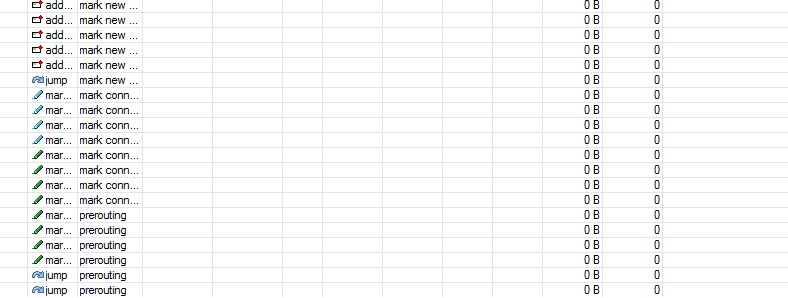

alex006 Posted September 27, 2012 Author Posted September 27, 2012 Сильно не критикуйте но немогу разобратся, вроде прописываю все как положенно но: Все понулях.... Вставить ник Quote

alex006 Posted September 27, 2012 Author Posted September 27, 2012 http://mikrotik.axiom-pro.ru/scripts/balancerv1.php Правильно ли работают правила? Вставить ник Quote

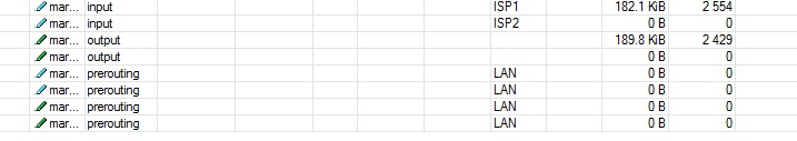

alex006 Posted September 28, 2012 Author Posted September 28, 2012 Кто может подсказать, почему не работают ети правила add chain=prerouting dst-address=192.168.10.0/24 action=accept in-interface=lan add chain=prerouting dst-address=192.168.20.0/24 action=accept in-interface=lan Вставить ник Quote
alex006 Posted September 28, 2012 Author Posted September 28, 2012 Здесь есть хоть один человек который может нормально обьяснить как? что? и куда. Перерыл весь гугл но не получаеся. ПОМОГИТЕ! Вставить ник Quote
