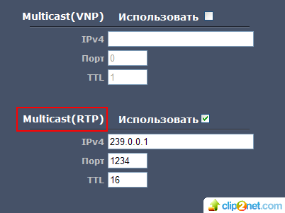

ALex_hha Posted October 12, 2012 Posted October 12, 2012 (edited) Может кто подскажет как все таки получить поток с веб камеры/сетевого регистратора? Использую Samsung SPE-101P. У него есть такие настройки Запускаю vlc и в адресе ввожу rtp://239.0.0.1:1234 . В результате ничего не проигрывается. В чем может быть дело? Edited October 12, 2012 by ALex_hha Вставить ник Quote
