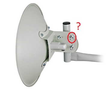

Sipl Posted September 23, 2012 Posted September 23, 2012 (edited) Хочу покрутить свою антену Ubiquiti NanoBridge M5 25dbi, немогу вспомнить на сколько там гайки стоят родные? Edited September 23, 2012 by Sipl Вставить ник Quote
Sipl Posted September 23, 2012 Author Posted September 23, 2012 Обычно на 13 а не на 10? Вставить ник Quote
NewUse Posted September 23, 2012 Posted September 23, 2012 10-ка для 22, для 25 не уверен.. Вставить ник Quote
kosmich7 Posted September 23, 2012 Posted September 23, 2012 Обычно на 13. Мда...сетестроители...На 10ть на всех бриджах, гридах ! Хочу покрутить свою антену Ubiquiti NanoBridge M5 25dbi Работает ? не лезь ! Вставить ник Quote
Sipl Posted September 23, 2012 Author Posted September 23, 2012 Работает ? не лезь ! Та за полтора года работы от сильных ветров немного ее развернуло, хочу исправить! Вставить ник Quote
dsk Posted September 23, 2012 Posted September 23, 2012 10 ключ там везде, проверено, на той неделе на водонапорной башне 25-й бридж крутили. Вставить ник Quote

sbyshek Posted September 26, 2012 Posted September 26, 2012 Хочу покрутить свою антену Ubiquiti NanoBridge M5 25dbi, немогу вспомнить на сколько там гайки стоят родные? Держу в руках NBM5 - и утвеждаю гайка под ключ на 10, резьба - 6 А чтобы не ослабевала - не поленитесь законтрогаить ( можно через гровер ) Вставить ник Quote
kosmich7 Posted September 26, 2012 Posted September 26, 2012 Держу в руках NBM5 - и утвеждаю гайка под ключ на 10, резьба - 6 А чтобы не ослабевала - не поленитесь законтрогаить ( можно через гровер ) Смотрю в книгу - вижу...Собствено а зачем на самоконтрящейся гайке "гровер" ? Вставить ник Quote
