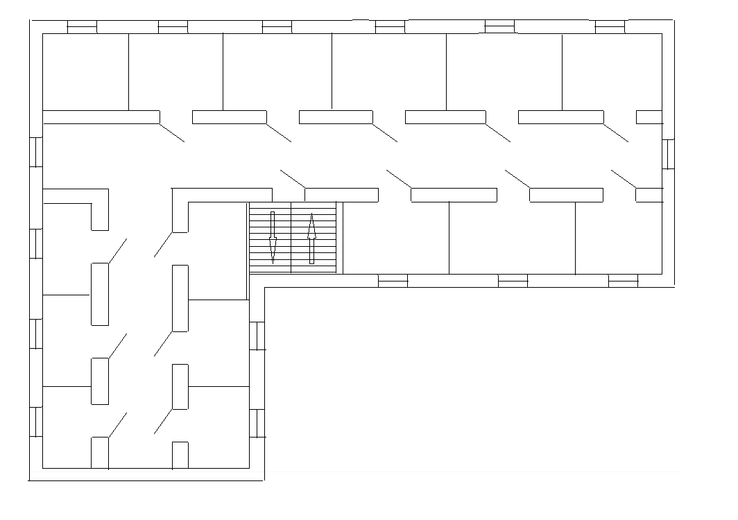

Есть задача покрыть 8 этажное здание wifi, здание коридорного типа (длинный коридор 60 метров, маленький - 25. По обеим сторонам коридоров комнаты 18кв.м каждая).
Я думаю, что необходимо установить в длинном коридоре по 2 точки доступа (по его концам) с направленной внешней аненой на каждом этаже. При этом нужно настроить всё так, что бы у всех точек был единый SSID и пользователи могли спокойно перемещаться по зданию между зонами покрытия точек.

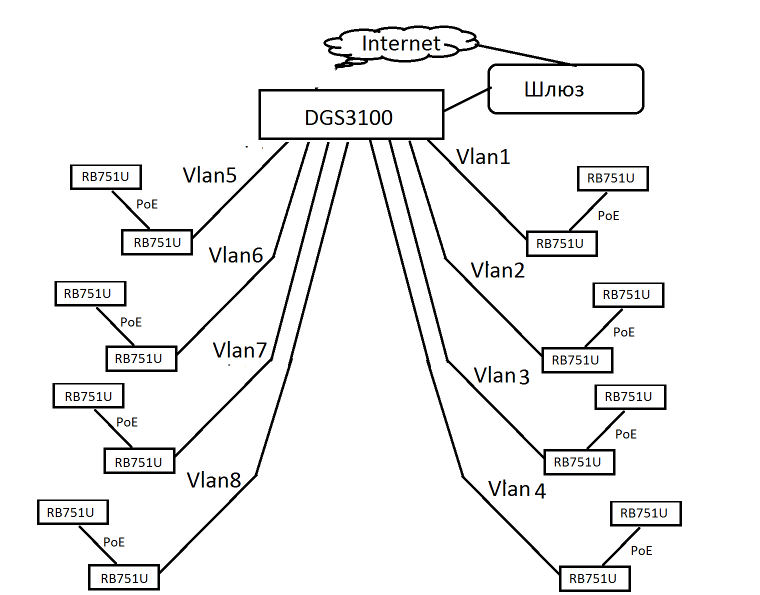

Да вот была идея, проложить под точки доступа ещё одну сеть, у нас в DGS3100 как раз прописаны Vlan id на каждый подсегмент (этаж). Можно ещё прописать 8 вланов чтоб беспроводная сеть работала по следующему принципу:
На каждую пару микротиков (1 этаж) свой собственный Vlan ID, в головной микротик (который ближе к розетке) заведен Ethernet из DGS3100, второй микротик питаетя через Poe от первого.

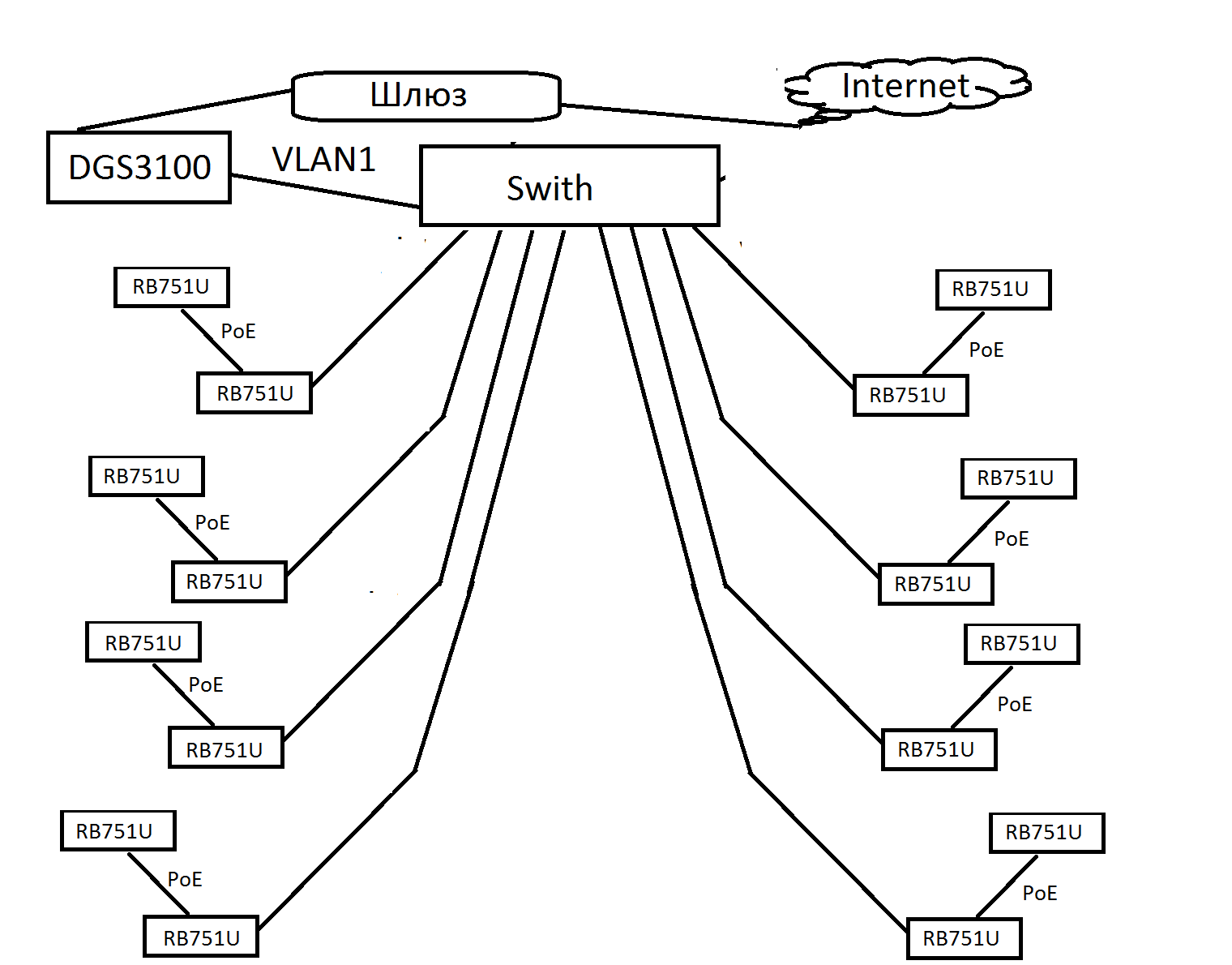

Или так делать не стоит и необходимо поставить обычный свитч (а лучше умный, например DES-1100), повесить на него все микротики и прописать под него один VLAN на DGS3100 ?

пофигу, каким образом, главное, чтоб точки были в отдельном сигменте, можно таггировать прямо на точках и пускать через любой из ваших свитчей, даже совсем тупых....
Еще у микротика на бридже можно различные фильтры вешать, что так же поможет уменьшить количество мусорного трафика.

Судя по рисунку, вам таких надо две на этаж, либо с дальних углов к центру, либо от центра к дальним углам.
