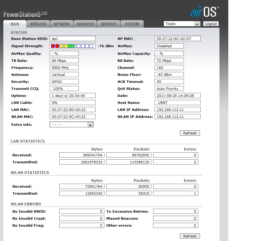

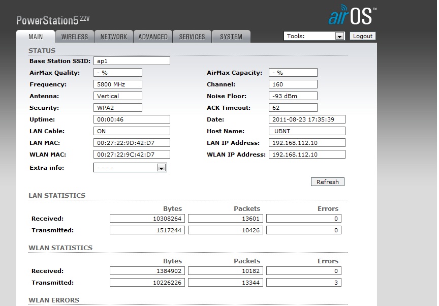

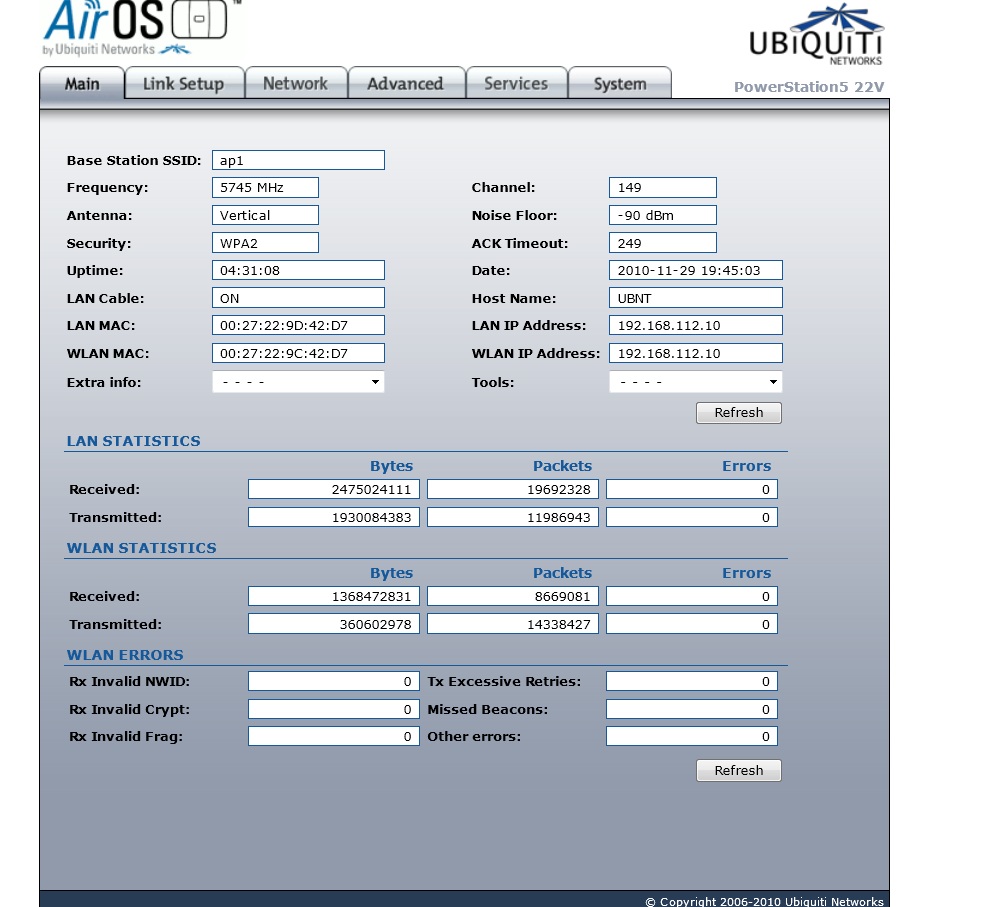

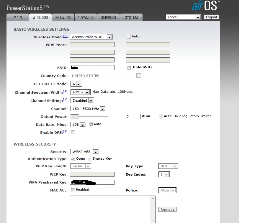

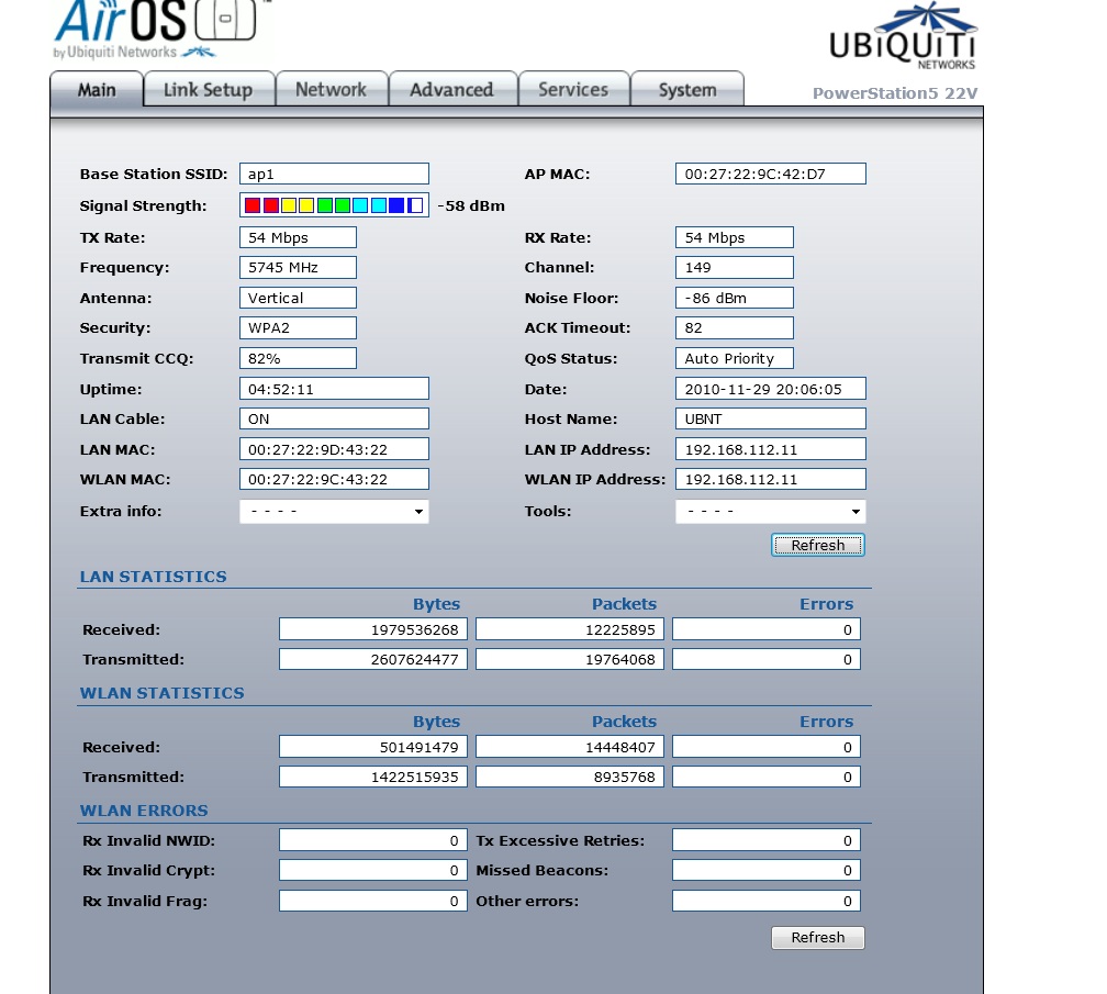

jumangee Posted September 22, 2012 Posted September 22, 2012 Как заявляют продавцы и производители - такое чудо как POwer Station 5 22v должно выдавать 50 мб/с на расстоянии до 50 км. Поставили мы их на расстоянии 7 км друг от друга и на высоте 40 м - прямая видимость. И получили в итоге 10 Мб/с и всё... Продавец убеждает , что 30 она точно должна была выдать, значит, говорит что-то не так делаем... Ниже скрины, может кто подскажет - что не так , бАЗОВАЯ СТАНЦИЯ На другом конце 7 километрового моста Вставить ник Quote

NewUse Posted September 22, 2012 Posted September 22, 2012 Что за версия ПО? Что-то я не помню таких железяк от UBNT, тем более с поддержкой AirMax... Вставить ник Quote

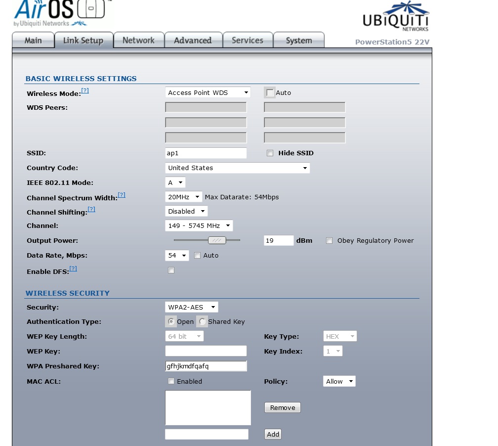

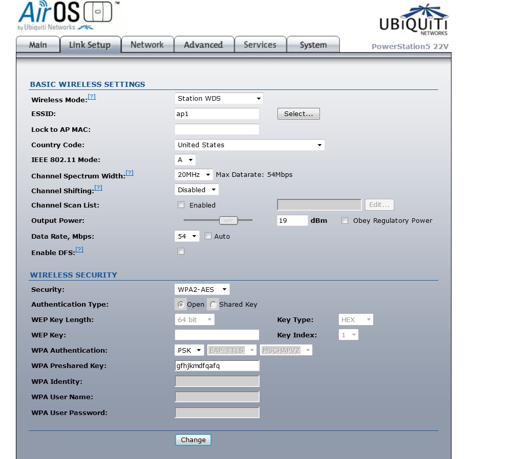

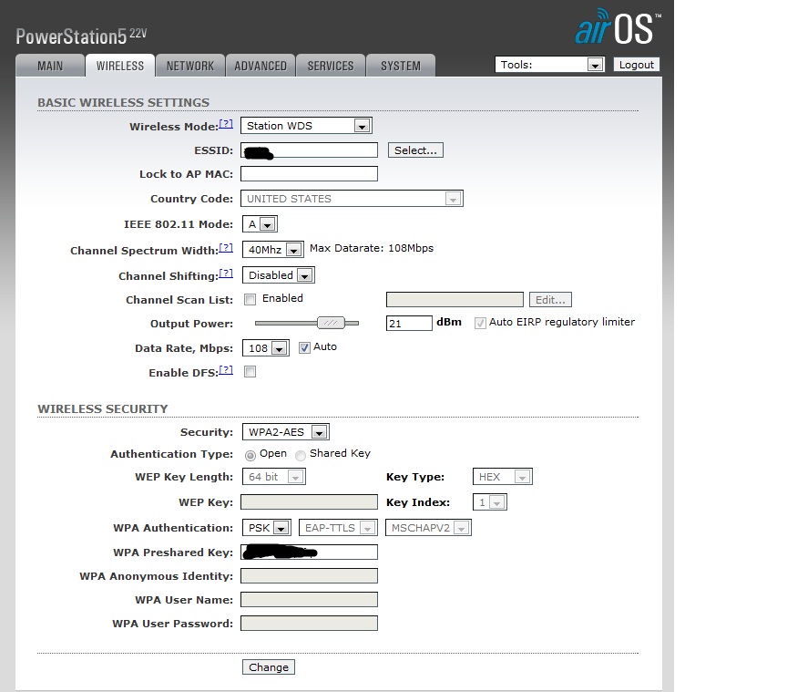

SSD Posted September 22, 2012 Posted September 22, 2012 Как заявляют продавцы и производители - такое чудо как POwer Station 5 22v должно выдавать 50 мб/с на расстоянии до 50 км. Поставили мы их на расстоянии 7 км друг от друга и на высоте 40 м - прямая видимость. И получили в итоге 10 Мб/с и всё... Продавец убеждает , что 30 она точно должна была выдать, значит, говорит что-то не так делаем... Ниже скрины, может кто подскажет - что не так , бАЗОВАЯ СТАНЦИЯ На другом конце 7 километрового моста Полосу с 40 на 20 мгц смените и выставьте фиксировано скорость 54 мбит. Вставить ник Quote
sokrat Posted September 22, 2012 Posted September 22, 2012 Как заявляют продавцы и производители - такое чудо как POwer Station 5 22v должно выдавать 50 мб/с на расстоянии до 50 км. Поставили мы их на расстоянии 7 км друг от друга и на высоте 40 м - прямая видимость. И получили в итоге 10 Мб/с и всё... Продавец убеждает , что 30 она точно должна была выдать, значит, говорит что-то не так делаем... Ниже скрины, может кто подскажет - что не так , бАЗОВАЯ СТАНЦИЯ На другом конце 7 километрового моста Продавец говорит то, что на заборе написано. Мощность на базе не занизил? Вставить ник Quote
NewUse Posted September 22, 2012 Posted September 22, 2012 да, мощность смело на 10дБ можно поднимать... да и что это за ассиметрия по мощности такая? Зачем? Вставить ник Quote

jumangee Posted September 22, 2012 Author Posted September 22, 2012 Что за версия ПО? Что-то я не помню таких железяк от UBNT, тем более с поддержкой AirMax... по последее, что есть для этой железки - v4.0.4974 Вставить ник Quote
jumangee Posted September 22, 2012 Author Posted September 22, 2012 да, мощность смело на 10дБ можно поднимать... да и что это за ассиметрия по мощности такая? Зачем? что за ассиметрия? Вставить ник Quote
NewUse Posted September 22, 2012 Posted September 22, 2012 поставьте v3.6, только на офф. сайте я что-то не нашёл данного решения... Вставить ник Quote
jumangee Posted September 22, 2012 Author Posted September 22, 2012 (edited) поставьте v3.6, только на офф. сайте я что-то не нашёл данного решения... http://www.ubnt.com/download#PowerStation5 Какие изменения мне даст это? Edited September 22, 2012 by jumangee Вставить ник Quote
NewUse Posted September 22, 2012 Posted September 22, 2012 дополнения, которые есть в 4-ой версии (конкретно ЭирМакс) в Вашем случае только мешает, для п2п он не нужен. Вставить ник Quote
jumangee Posted September 22, 2012 Author Posted September 22, 2012 дополнения, которые есть в 4-ой версии (конкретно ЭирМакс) в Вашем случае только мешает, для п2п он не нужен. обновился.... только вот проблемка... в 3.6 какой дефолтный пароль?)))) ubnt ubnt не подходит)))) Вставить ник Quote
NewUse Posted September 22, 2012 Posted September 22, 2012 ubnt ubnt скидывайте на дефолт, или старый пароль если меняли. Вставить ник Quote
jumangee Posted September 22, 2012 Author Posted September 22, 2012 Максимальную мощность какую я должен выставлять на обоих точках для достижения максимального результата? и что еще может быть полезным? Вставить ник Quote
NewUse Posted September 22, 2012 Posted September 22, 2012 Порядка 18дБм с обоих концов, судя по текущим скриншотам, задача, чтоб уровень приёма был -60 -- -65дБм Вставить ник Quote

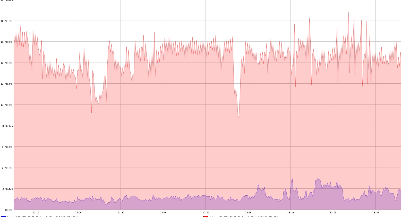

jumangee Posted September 24, 2012 Author Posted September 24, 2012 Порядка 18дБм с обоих концов, судя по текущим скриншотам, задача, чтоб уровень приёма был -60 -- -65дБм Всё равно получается - упирается трафик в 15 Мб/с и всё... Ниже скрин из Dude Скрины AP WDS Скрины Station WDS Вставить ник Quote
SSD Posted September 24, 2012 Posted September 24, 2012 Порядка 18дБм с обоих концов, судя по текущим скриншотам, задача, чтоб уровень приёма был -60 -- -65дБм Всё равно получается - упирается трафик в 15 Мб/с и всё... Ниже скрин из Dude Скрины AP WDS Скрины Station WDS Какой трафик идет через линк? Может много мелких пакетов. Добейтесь СCQ100% путем смены частоты. Вставить ник Quote
jumangee Posted September 24, 2012 Author Posted September 24, 2012 Порядка 18дБм с обоих концов, судя по текущим скриншотам, задача, чтоб уровень приёма был -60 -- -65дБм Всё равно получается - упирается трафик в 15 Мб/с и всё... Ниже скрин из Dude Скрины AP WDS Скрины Station WDS Какой трафик идет через линк? Может много мелких пакетов. Добейтесь СCQ100% путем смены частоты. Через линк идет трафик разный, два посёлка соединили - народ качает всё подряд. Вставить ник Quote
SSD Posted September 24, 2012 Posted September 24, 2012 Порядка 18дБм с обоих концов, судя по текущим скриншотам, задача, чтоб уровень приёма был -60 -- -65дБм Всё равно получается - упирается трафик в 15 Мб/с и всё... Ниже скрин из Dude Скрины AP WDS Скрины Station WDS Какой трафик идет через линк? Может много мелких пакетов. Добейтесь СCQ100% путем смены частоты. Через линк идет трафик разный, два посёлка соединили - народ качает всё подряд. Если торренты гоняют то скорость канала существенно снижается. В таком случае 15 мбит очень не плохо из возможных 25. Вставить ник Quote
jumangee Posted September 24, 2012 Author Posted September 24, 2012 Порядка 18дБм с обоих концов, судя по текущим скриншотам, задача, чтоб уровень приёма был -60 -- -65дБм Всё равно получается - упирается трафик в 15 Мб/с и всё... Ниже скрин из Dude Скрины AP WDS Скрины Station WDS Какой трафик идет через линк? Может много мелких пакетов. Добейтесь СCQ100% путем смены частоты. Через линк идет трафик разный, два посёлка соединили - народ качает всё подряд. Если торренты гоняют то скорость канала существенно снижается. В таком случае 15 мбит очень не плохо из возможных 25. А есть возможность гасить торренты со стороны антенны? Просто на биллинге можно - глобально, запрещать все и открыфвать доступ только порты 80,25 и т.д. Не хотелось бы обламывать проводных клиентов без торрента... Вставить ник Quote
SSD Posted September 24, 2012 Posted September 24, 2012 А есть возможность гасить торренты со стороны антенны? Просто на биллинге можно - глобально, запрещать все и открыфвать доступ только порты 80,25 и т.д. Не хотелось бы обламывать проводных клиентов без торрента... От торрентов просто не избавится. Как вариант это резать количество сессий\пакетов, но для этого нужен роутер. Вообще то что именно торренты это не факт, один из вариантов. Вы по пробуйте запустить внутренний тест скорости на пустом линке, и посмотрите что покажет он. Вставить ник Quote
