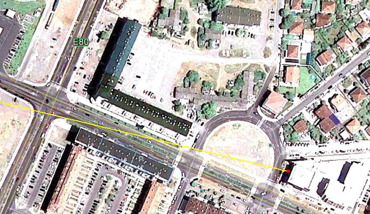

Sonne Posted November 3, 2012 Posted November 3, 2012 Посоветуйте оборудование для двух линков в диапазоне 5 ГГц. Он у нас нелецензируемый, но операторов его используют мало, пионеров 100% нет. Однако на база большое скопление оборудования, поэтому гадить плохими системами не хочется. Рассматриваю UBNT PowerBridge, NanoBridge и Mikrotik SEXTANT Оба линка 3 км, но требования разные. 1. Линк до мачты. Видимость идеальная. Основное требование - надежность, т.к. мачта в горах куда просто так не доедешь. Скорость нужна 20-50 Мбит TX / 10 Мбит - RX. Выбор - PowerBridge M5. 2. Линк в городе. Прикол в том, что абонент смотрит на базу в узкую щель через улицу шириной 30 метров между высокими домами. Нужен стабильный сигнал невысокой скорости. 10/10 симетричная с минимальными пингам. Большую антенну у клиента на фасаде прикрутить нельзя. Рассматривается либо связка NanoBridge + Nanostation M5, либо 2 x SEXTANT. Я сам за Микротик, но напрягает водостойкость. Это у нас самая большая проблема. Боюсь что на базе SEXTANT будет фонить задним лепестком. По месту установки прямо позади есть другая антенна 5 ГГц, не хочется лишний шум создавать, поэтому думаю в сторону NanoBridge Картинку клиента загрузил. Со стороны клиента визуальная видимость базы отличная в прорезь :) Вставить ник Quote
Saab95 Posted November 3, 2012 Posted November 3, 2012 В эту прорезь надо фиксированным ваймаксом светить, будет 10 дуплексом с минимальнымой задержкой 7мс. К микротику можно джириусы прикрутить и все будет нормально работать. Обмазать герметиком и не париться по поводу влагостойкости. На убнт будете и сами помехи создавать, и принимать их со всей округи от других устройств. Качественную работу будет сложно обеспечить. Придется MIMO отключать на них, ограничивая максимальную канальную скорость до MCS-5 как вариант и включать агрегацию 4 и 4000. Вставить ник Quote
NewUse Posted November 3, 2012 Posted November 3, 2012 К микротику можно джириусы прикрутить и все будет нормально работать. Обмазать герметиком и не париться по поводу влагостойкости. ИМХО, грувы + тарелки, светить будут куда нужно, и воды не боятся... на клиента мост аналогичный мост, в 10МГц будет ОК, или эирфибер от ЮБНТ... Вставить ник Quote
