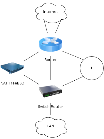

Здравствуйте, есть схема (см вложение), в момент падения NATa, белые сети работают дальше, а вот серые нервно курят.
Задача поставить железку, которая на время аварии поддержит клиентов, пусть и без flow, без шейпинга.
Трафика до 800Мбит, трансляции на 6 адресов, максимум 160k на один.
Интересно, как себя будет чувствовать Mikki RB1100AHx2

Думаю, чувствовать себя будет весьма плохо. Тут впору какой-то 4-головый интел ставить...

Если без шуток, то 800 Мбит - это в 2 раза больше чем он сможет осилить.

А зачем вам аппаратное? Много лишних денег? И да, микротик - ни капли не аппаратное. Embedded - да, но по факту - обычный софтовый тазик с кастомизированным/испохабленым линуксом, на экзотическом проце.
/me уселся в 1-м ряду слушать о том, как САRP синхронизирует трансляции.
Сам по себе не может - может вместе с conntrackd видимо. Вот только мало кому это надо в реальности.

Тема древняя, но все же. Недавно просто на каждый BRAS подняли NAT VM Vmware FreeBSD с NAT с BGP резервированием - полет нормальный.
А нафига синхронизировать трансляции? Ну умрёт у вас раз в год сервер, ну помрут сессии, тут же откроются новые. ИМХО особо нет смысла синкать трансляции, это не сильно заметно у абонента

У вас сервера каждый день чтоль бутаются? Ну сдохнет сервер раз в 1-2-5 лет, куда быстрее что-то случится со свитчом или оптикой до него.
Иногда надо разгружать отдельные направления и вланы.
PF sync и CARP помогут прозрачно это сделать.
Да техподдержку первой линии надо беречь, они не железные.
