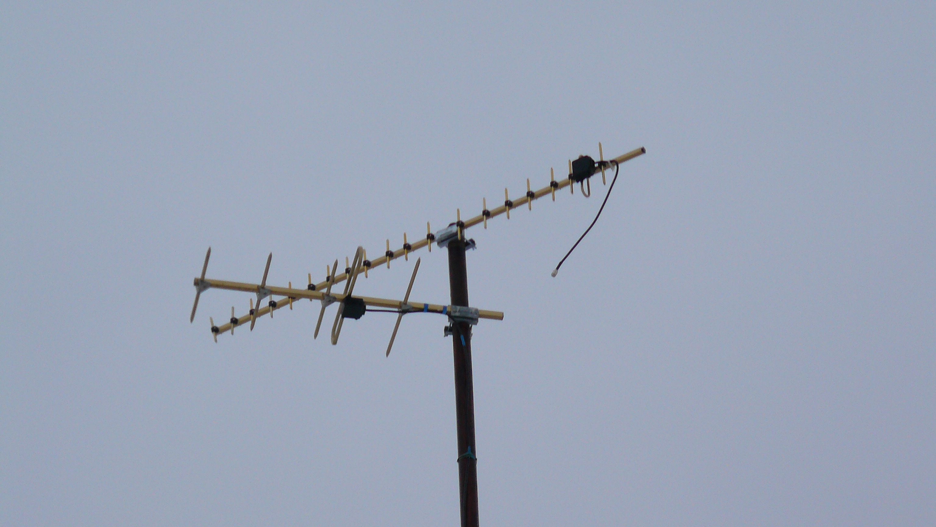

f.tagir Posted January 13, 2013 Posted January 13, 2013 (edited) Микроника хорошие антенны на 900 мгц делала. На фото S20, если память не изменяет. З.Ы. Китайцы и на 700 мгц wimax заявляли... Edited January 13, 2013 by f.tagir Вставить ник Quote
