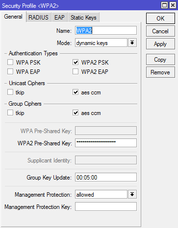

Alex_KZ Posted January 11, 2014 Posted January 11, 2014 Касательно микротика - то для яблокодевайсов не использовать tkip, а использовать только aes ccm! http://forum.mikrotik.com/viewtopic.php?p=392061#p392061 Вставить ник Quote

sparker Posted January 14, 2014 Posted January 14, 2014 Правда не 751, но RouterBoard 493 с карточкой r52n конфигурация: /interface wireless security-profiles set [ find default=yes ] group-ciphers="" supplicant-identity=MikroTik unicast-ciphers="" add authentication-types=wpa2-psk group-ciphers=tkip,aes-ccm management-protection=allowed mode=dynamic-keys name=wpa2-aes supplicant-identity="" unicast-ciphers=tkip,aes-ccm wpa2-pre-shared-key=пароль /interface wireless set [ find default-name=wlan1 ] band=2ghz-onlyn disabled=no frequency=2412 ht-guard-interval=long l2mtu=2290 mode=ap-bridge security-profile=wpa2-aes ssid=HOME tx-power-mode=card-rates wireless-protocol=802.11 Apple девайсы iPhone4, iPad-mini и Apple-TV - все подключаются без проблем в N стандарте и канальная скорость стабильна у всех устройств 65.0Mbps/65.0Mbps Вставить ник Quote
